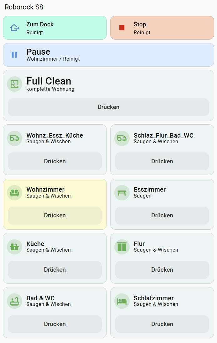

Um meiner besseren Hälfte HomeAssistant näher zu bringen,
hat sie heute ihr erstes eigenes Dashboard bekommen,
damit sie unseren Saugroboter Roborock S8 bequem, einfach und direkt bedienen kann.
U.a. gibt es Anwahl für einzelne Räume, oder Bereiche (wurden vorher in der Roborock App definiert)

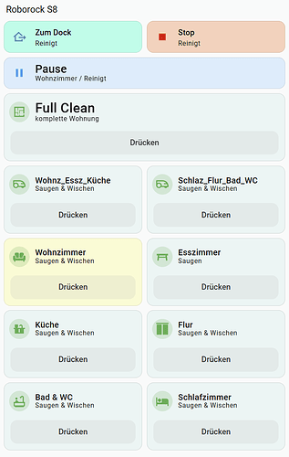

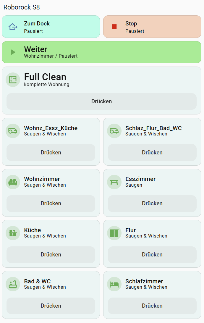

Der Clou, die Kachel die gedrückt wurde, verändert die Farbe inkl. der Pause/Weiter Taste bis das Program abgearbeitet wurde, damit sie immer schön weiß welches Program gerade läuft.
Die Pause/Weiter Taste wird durch ein Skript gesteuert, da sich die Status unterschiedlich bei einer selektive Zimmerreinigung bzw. Gesamtreinigung verhalten.

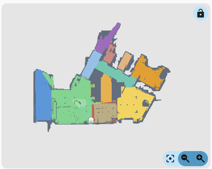

Und die “custom:xiaomi-vacuum-map-card” habe ich auf das Minimum reduziert inkl als pop-up.
