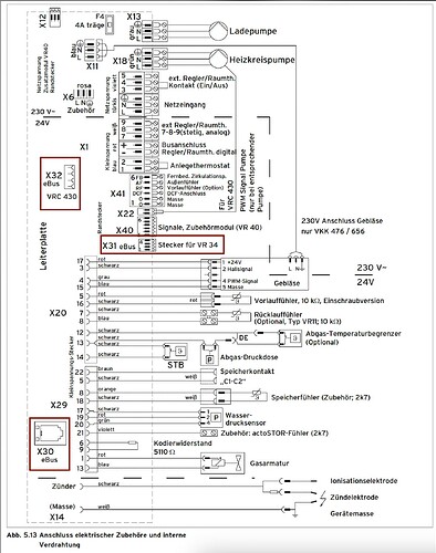

ich habe einen EBus Adapter zum Auslesen meines Gas-Brennwertgerätes reserviert, werde diesen aber erst Ende Januar bekommen.
Als Vorbereitung möchte ich schon einmal planen, wo ich das Gerät installiere, etc. und bin an den Punkt gekommen, wo die Platine nun an der Heizung anzuschließen sei:
Lt. der zugehörigen Bedienungsanleitung bzw. deren Schaubild lese ich gleich 3x das Wort eBus… Jemand eine Idee, wo nun dieser Adapter anzuschließen ist?
Vielen Dank vorab :slight_smile:
dieses Bild ist zwar nicht von mir aber so sieht es bei meiner Vaillant Gastherme aus. Den ebus Adapter habe ich an den pinken bus-Stecker angeschlossen.
Hm, dann tippe ich mal auf X30 weil 2 polig, hm?
Aber mit nem RJ11 (?) Stecker!? Strange…
Danke erstmal für dein Bild, das ist aber keine VVK 286/4 Therme oder?
Ich werd die Tage mal die Anschlussbox aufschrauben und mit deinem Bild bzw. dem Anschlussplan von oben vergleichen.
Das ist eine eco TEC plus VC DE 206/5-5 R2
