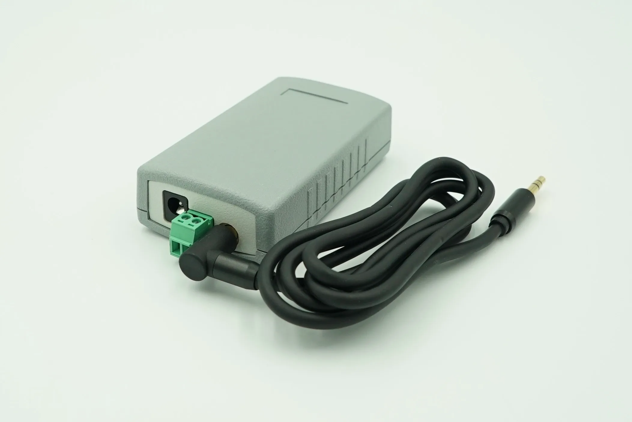

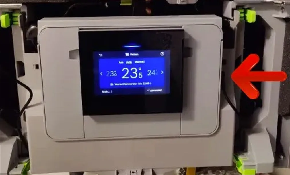

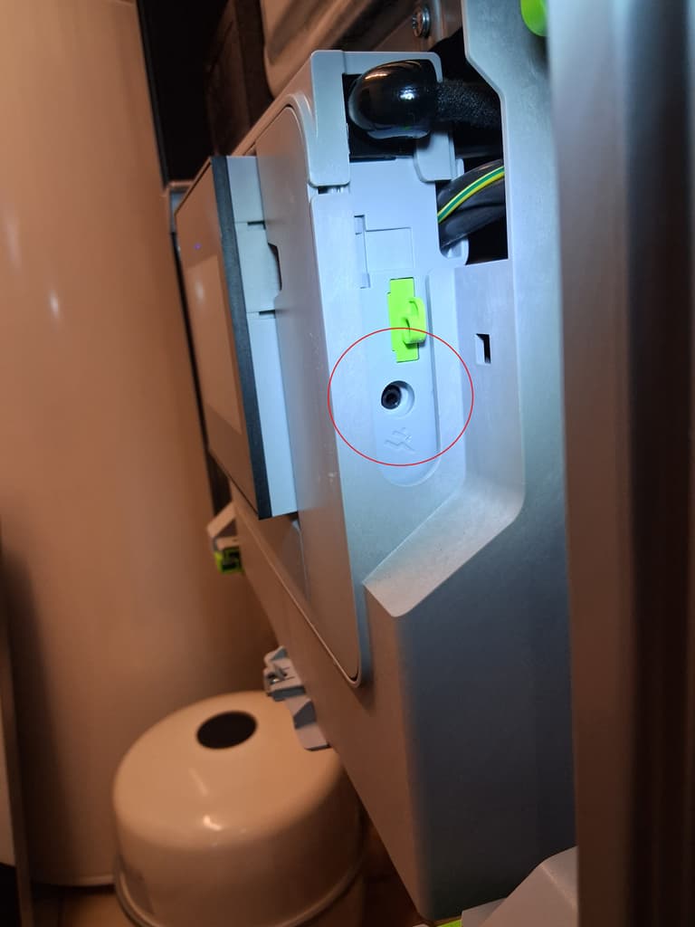

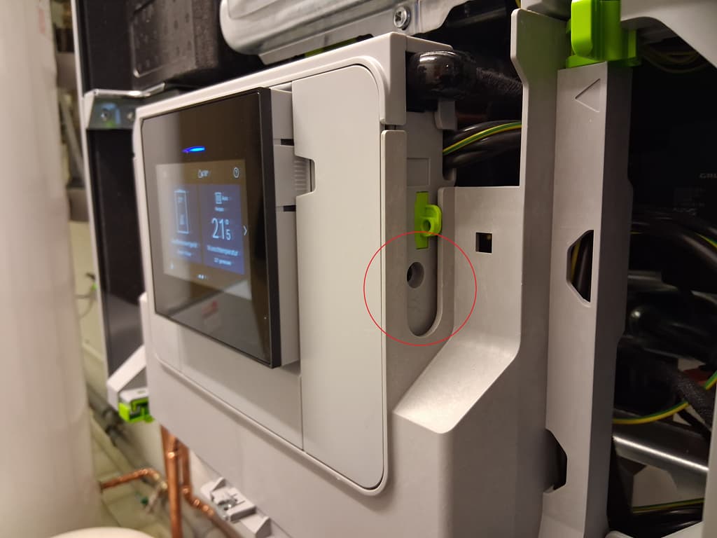

Hier liegt schon seit einiger Zeit ein Gateway S3 KIT (Standard WiFi Edition V3 KIT) von BBQKees rum und ich wollte das Ding jetzt mal an meiner Buderus GB192i.2 Gas-Brenntwerttherme installieren und danach in Home Assistant integrieren. Ich bin gerade bei Heizungstechnik immer ein bißchen schissig, daher hier meine Frage: nach Abnehmen der Frontabdeckung sieht man auf der rechten Seite des Bedienpanels eine Buchse (siehe Bilder), von der ich annehme, daß es der EMS-Bus-Servicezugang ist.

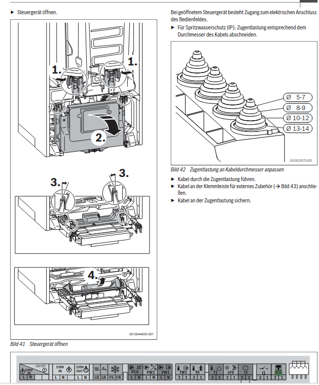

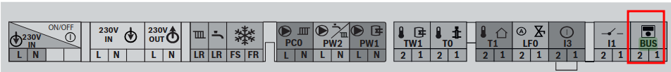

Ich hatte hier bis vor 6 Jahren eine Buderus GB im Einsatz. Zwar ein anderes Modell aber wenn ich das richtig sehe hat sich an dem Bus-Anschluss da nichts geändert. Lt. Installation- und Wartungsanleitung gibt es dort immer noch die Klemmleiste und der Bus-Anschluss befindet sich dann ganz rechts.
Siehe unter “Externes Zubehör anschließen”:

Bei meiner Bosch Compress Wärmepumpe ist es die Servicebuchse (auf der anderen Seite) und ich hab sie mit genau diesem Kit von BBQKees zum Leben erweckt - sogar ganz ohne Netzteil.

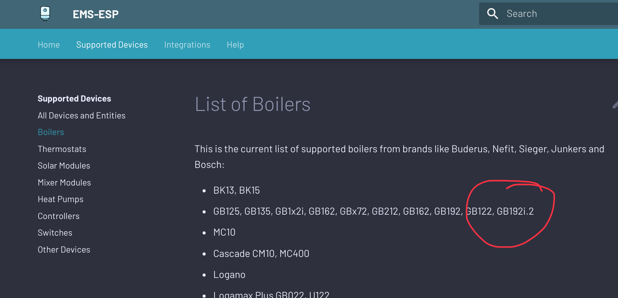

Anleitung findest du hier: https://emsesp.org/
OK ich habe jetzt erst gesehen das dieses Teil ja nicht nur die 2-polige Klemme, sondern auch noch das Kabel mit dem Klinkenstecker hat. :rofl:

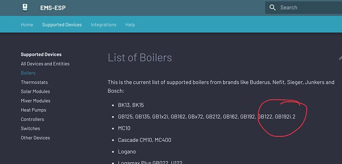

OK dann sollte das wohl mit der Buderus GB192i.2 und dem seitlichen Anschluss funktionieren. So ist es ja auch auf der BBQKees Kompatibilitäts-Seite für die Buderus abgebildet.
Oder halt über die Klemmleiste wie ich es oben beschrieben hatte. :laughing:

Vielen Dank für eure Hinweise, das Modul ist jetzt per Klinke an die Service-Buchse geklemmt, an die Wand geschraubt und funkt so vor sich hin. Die eigentliche Einrichtung des EMS-ESP via Webinterface war i.d.T. echt einfach und schnell erledigt, nur für die (schnelle) Einbindung an HA war ich erstmal zu doof. MQTT inkl. Mosquitto war zwar installiert, aber gefunden haben sich die beiden erstmal nicht… :frowning:
