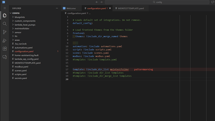

ich habe nun wirklich viel gesucht, aber nichts gefunden was ich falsch mache … daher hier ein paar Bilder mit der Hoffung auf reaktion und Hilfe:

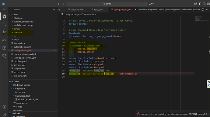

hier mein Problem:
Ziel ist es im Verzeichnis XBELIEBIGERNAME (hier template) einige EGALWIEBENANNTE.yaml Dateien anzulegen um den Überblick über ein paar Berechnungen zu halten
Du kannst nicht jedes Wort benutzen. template ist bereits vergeben.

ok dann mal mit anderen Namen :slight_smile:
Vermutung: meintestfolder ist der Ordner in dem die Datei MEINTESTTEMPLATE.yaml liegen soll?
Dann frage ich mich, warum du nur den Ordner und nicht auch die Datei inkludierst?
Ich verstehe das Ansinnen nicht.
weil vielleicht genau das meine Unwissenheit ist.
Aus den google & chatGPT Anleitungen heraus hatte ich es so verstanden, dass durch das
!include_dir_name meintestfolder
automatische alle WEISDERKUCKUCK.yaml Dateien in meintestfolder verarbeitet werden
genauso ist mir nicht klar, ob “sence:” genausogut “meinescene:” heissen darf oder ob “scene:” bereits eine Bewertung ist
ich brauch eben den ultra Grundkurs … und wäre auch hier für irgend einen youtube Link etc pp dankbar

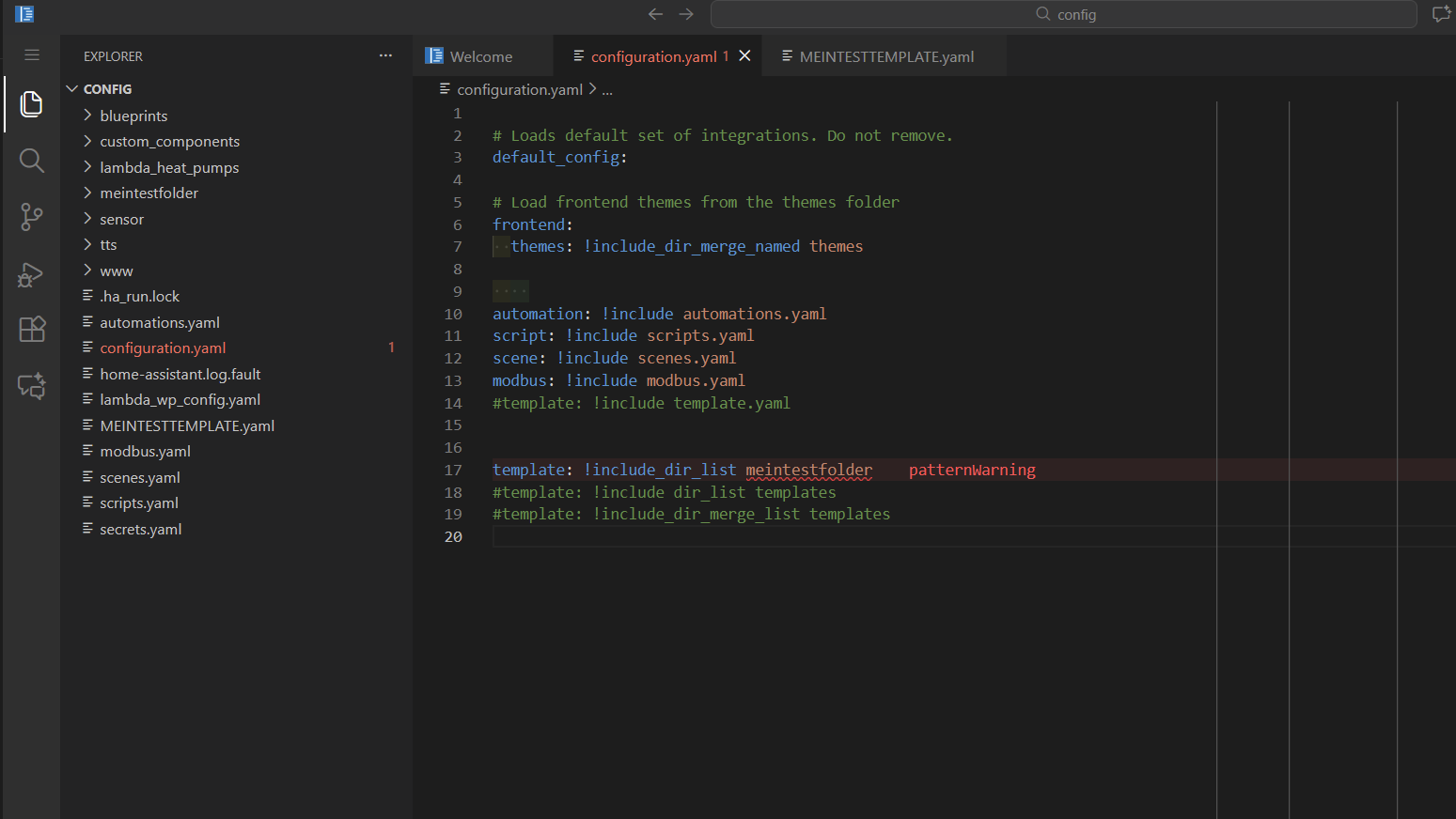

Und warum liegt die Datei dann nicht im Ordner, sonder eines da drüber?
Nachtrag: es gibt von @simon42 mehr als ein Basisvideo.
Manchmal hilft auch im Netz suchen, lesen und verstehen. Wenn man dann weiß, was man tut, kann man sich immer noch Anregungen von einer künstlichen Intelligenz holen. Anregungen != Lösungen

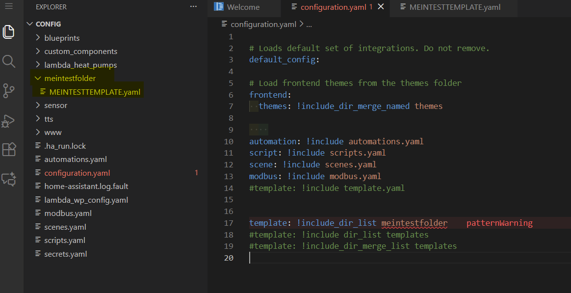

also so:
Das sieht schon besser aus, ich habe das nie so gemacht.
Muss hinter dem Ordnernamen nicht ein / hin?

meintestfolder/
… bringt nix
/config/meintestfolder
… bringt auch nix
/config/meintestfolder/
… auch nix
Sorry, ich habe es mir angewöhnt keine direkten Antworten zu liefern, sondern Fragen zu stellen. So muss der andere versuchen zu verstehen, was er denn eigentlich will. Ist zwar erst einmal anstrengend für beide Seiten, aber der Suchende lernt so viel mehr dazu und muss dann nicht bei jeder Kleinigkeit wieder fragen, der er (hoffentlich) verstanden hat, was er tut.
Nachtrag: dann versuche doch erst einmal eine Datei im Ordner zu inkludieren. Vielleicht fehlt nach dem / nur ein Joker- oder Platzhalterzeichen.
