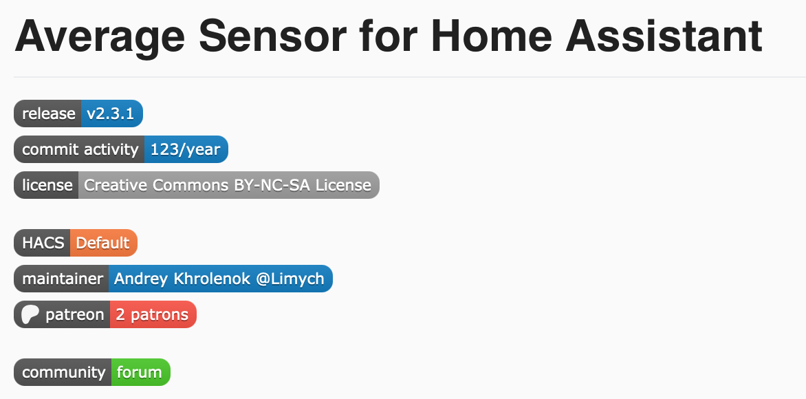

Ich verwende bei mir diese HACS-Integration:
funktioniert sehr gut!
Ok, super. Danke für die Tipps!
Damit komme ich weiter. :slight_smile:
