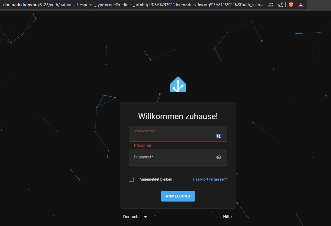

Achso, du hast das auf den Port 8123 gelegt.
Ja, funktioniert aber jetzt. Also ich komm zum Anmeldebildschirm^^

Ich habe auch versucht zu öffnen, aber bei mir kommt Fehler:Verbindung unterbrochen. Habe Wlan am Handy abgestellt. Wie bist du an die Adresse gekommen?
Naja, die hast du doch jetzt total oft in Screenshots abgebildet. Am besten löschst du alle Bilder hier im Thread und wenn du ganz sicher gehen willst, dann denkst du dir nochmal eine neue Subdomain bei DuckDNS aus. Ich jedenfalls habe kein Interesse an deiner HA-Instanz, hab ja meine eigene. :wink:

Vielleicht solltest Du mal den Browser Cache löschen, oder den Privacy Modus des Browsers probieren. Wenn ich Deine DuckDNS Adresse aufrufe bekomme ich die Loginmaske zu sehen.
