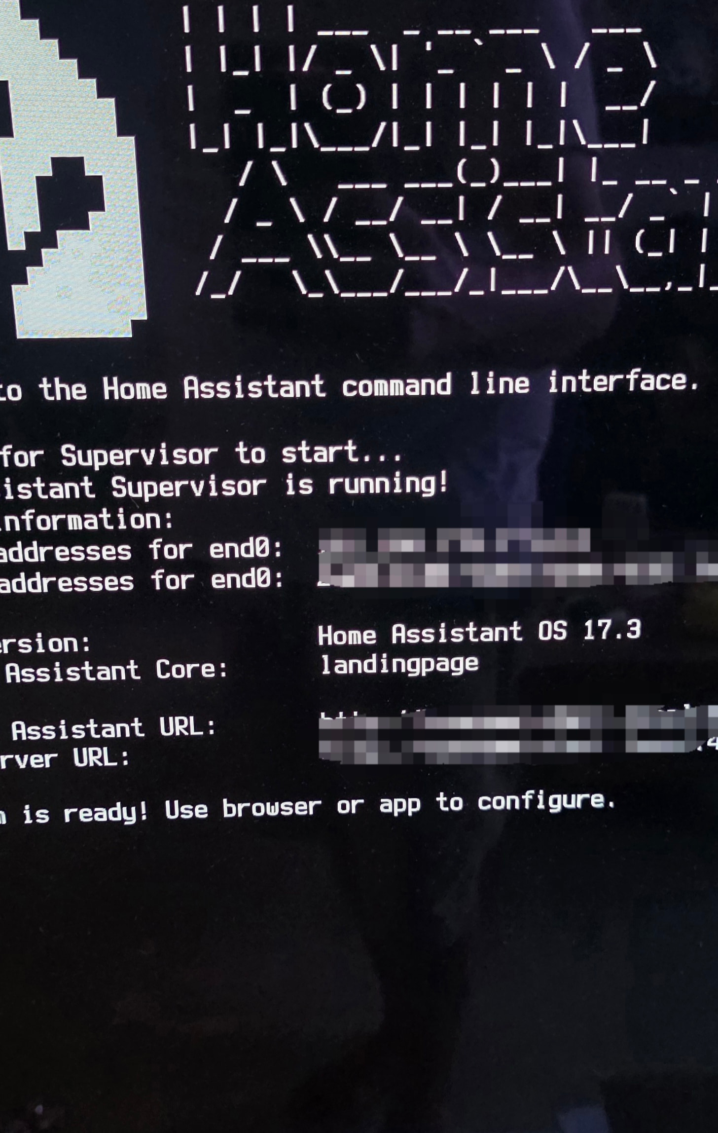

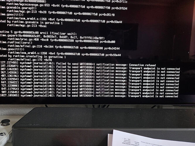

Reset per Knopf bringt nichts. Wenn ich es über die SD Card bropire kommt das was im Bild ist.
Internet ist da alles andere läuft.
Was du siehst, ist wahrscheinlich verursacht durch eine defekte SD-Karte. Karte raus, in einen Kartenleser am PC stecken. Wenn du Glück hast, kannst du noch ein Backup deiner HA-Konfiguration ziehen.
Für die Zukunft: SSD statt SD!
Die sd ist ja nur zum flashen
So jetzt bin ich wieder da aber es kommt im Web und App der fehler in dauerschleife.
