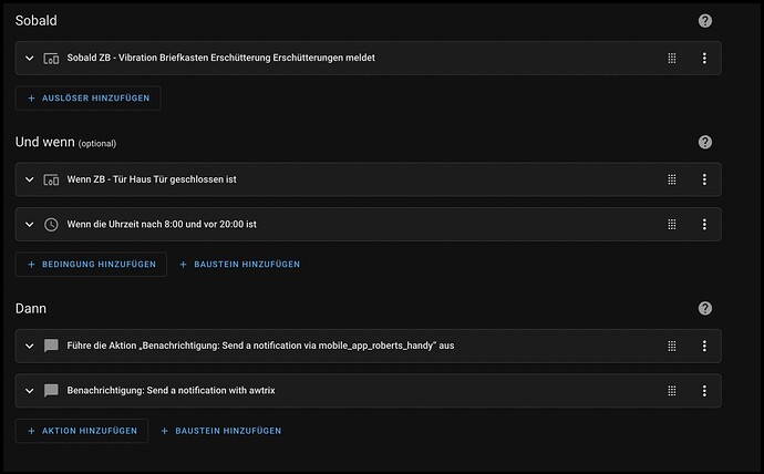

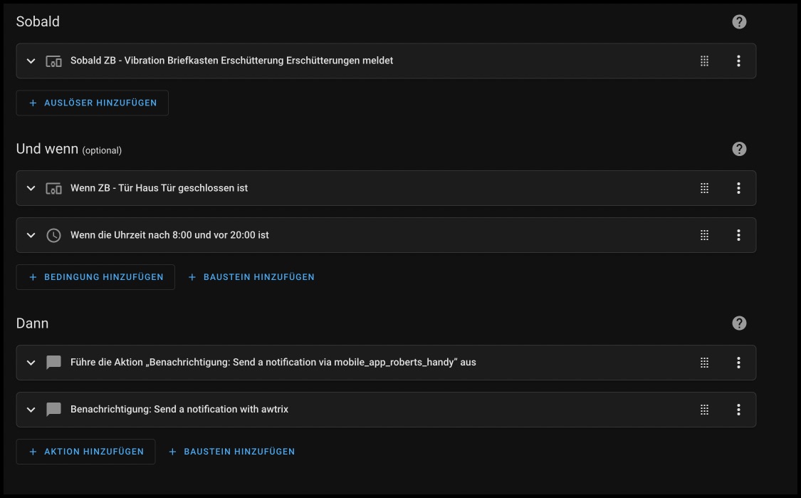

Hier z. B. für den Vibrationssensor im Deckel vom Briefkasten…
alias: Briefkasten - Vibration
  - type: vibration
    device_id: 2d53ea10320ae5a66dff71f61f9bacde
    entity_id: 6d5d39f942aa37e56dfdfa6a12a37373
    domain: binary_sensor
    trigger: device
conditions:
  - type: is_not_open
    condition: device
    device_id: d8e58aa02beaf191a9132fdf5ca454d1
    entity_id: f372bc8f7bf991b26bde698ae8a22c63
    for:
      hours: 0
      minutes: 0
      seconds: 0
  - condition: time
    after: "08:00:00"
    before: "20:00:00"
  - action: notify.mobile_app_roberts_handy
      message: Trari, trara, die Post ist da!
      title: 📬 Briefkasten 📬
  - action: notify.awtrix
    metadata: {}
      message: "Post: {{ now().strftime('%H:%M') }} Uhr"
      title: Post_Ist_da
        icon: "60233"
        textCase: "2"
        color: "#ffff00"
        hold: true
      target: Post_Ist_da
Geht nur los wenn die Haustür zu ist und es zwischen 08-20 Uhr ist. “ZB - *” sind meine ZIGBEE-Devices.

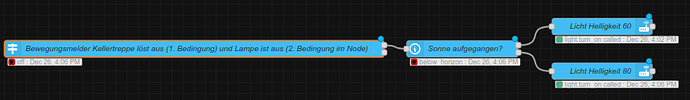

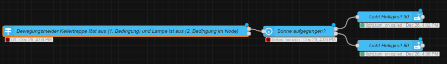

Das wären dann in NR ein Trigger-Node, gefolgt von 2 Action-Nodes, wenn ich das richtig sehe. Habe nur kein Awtrix und keinen Vibrationssensor, aber würde sich mit anderen Geräten leicht nachbauen lassen.

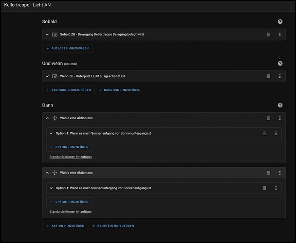

Licht der Kellertreppe einschalten, wenn das Licht im Keller nicht an ist. Helligkeit je nach Sonnenstand…
alias: Kellertreppe - Licht AN
  - type: occupied
    device_id: 188b42a22a8788dfea420468226f461a
    entity_id: 402890de18b0bd29e76d820eb7b69455
    trigger: device
conditions:
  - condition: device
    type: is_off
    device_id: f4efb2559f13c1f6e710d572feff057b
    entity_id: c424cb88e20052e74ff8c9756e17b6dc
    domain: switch
    enabled: true
  - choose:
      - conditions:
          - condition: sun
            before: sunset
            after: sunrise
        sequence:
          - type: turn_on
            device_id: 9d776e00cf75a148d64a0f4fcfe2f1e1
            entity_id: c1e3269832fa7f3f0a0de5e0b15f247d
            domain: light
            brightness_pct: 60
  - choose:
      - conditions:
          - condition: sun
            before: sunrise
            after: sunset
        sequence:
          - type: turn_on
            domain: light
            brightness_pct: 80

Auch nicht so kompliziert:
Dafür braucht mal aber sicher kein Node-RED… :rofl:
Nö, hat ja auch niemand behauptet, nur hattes du doch um Screenshots gebeten!
