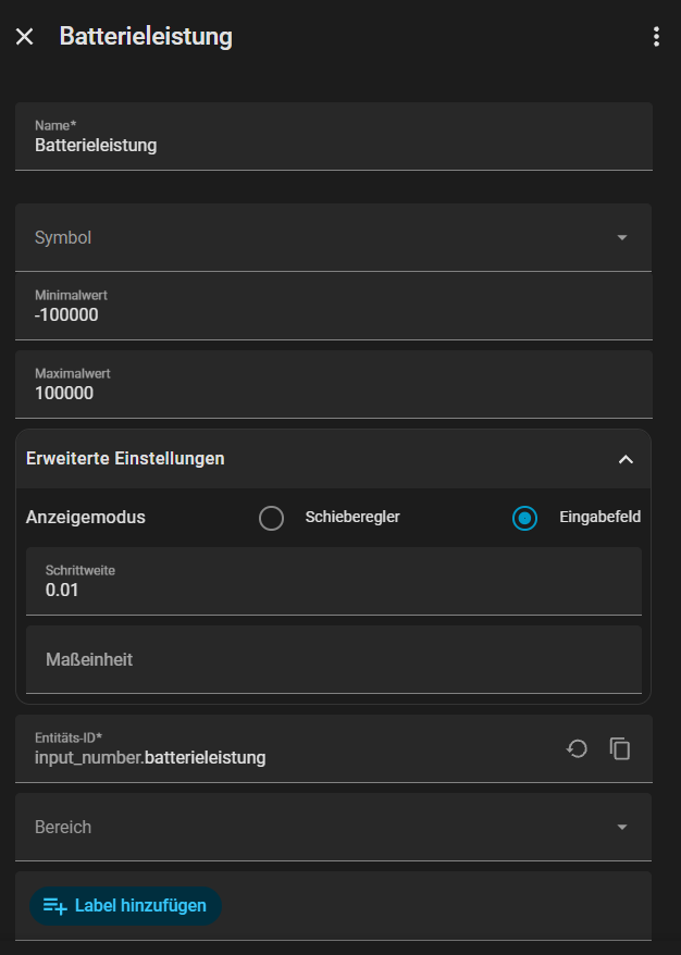

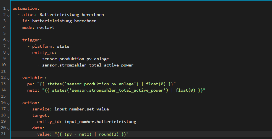

Gerne würde ich die Differenz von zwei Leistungsmessern in einem Helfer als Ergebnis anzeigen lassen.
Hier meine Automation dazu:
Folgenden Helfer habe ich dazu erstellt:
Leider funktioniert das ganze nicht respektive ich kann die Automation nicht abspeichern.Hat mir Jemand hier einen Tipp?
Herzlichen Dank
LG Mac

Gehe zu **Einstellungen > Geräte & Dienste > Helfer > Helfer erstellen > Template > Sensor
{{ (states(‘sensor.produktion_pv_anlag’) | float(0) - states(‘sensor.stromzahler_total_active_power’) | float(0)) | round(1) }}
und was muss dann dort machen?
