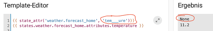

Ich bekomme den Code in den Entwickleroptionen schon nicht hin, um die Temperatur anzeigen zu lassen.
Das was du aus dem Forecast ausgelesen hast:
{{ states.weather.forecast_home.attributes.temperature }}
{{state_attr(‘weather.forecast_home’, ‘temperature’)}}
{{ states.weather.forecast_home.attributes.temperature | float > 0}}
Muss angepasst werden. Ich hab es jetzt zigmal versucht, immer wieder eine Nacht drüber geschlafen:
Ergebnis:
{{ states(‘sensor.859_sonoff_snzb_02wd_garten_temperature’) }}
{{state_attr(‘859_sonoff_snzb_02wd_garten_temperature’, ‘temperature’)}}
Zeile 1 liefert die Temperatur
Zeite 2 liefert: none. Hier stimmt was nicht

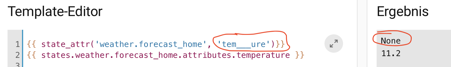

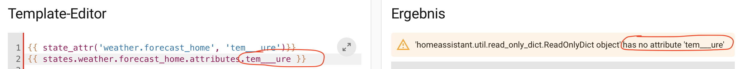

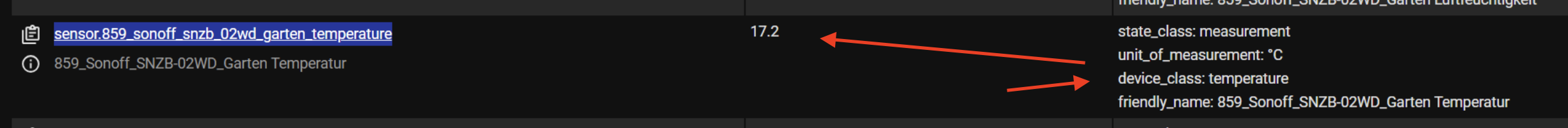

Eine Entität hat immer genau einen State. Zusätzlich zu dem State kann die Entität auch noch Attribute haben. Bei diesem Sensor ist die Temperatur kein Attribut, wie Du auf dem folgenden Screenshot sehen kannst, es ist der State des Sensors. Das erkennt man u.a. auch an der device_class: temperature. :wink:
Wenn Du mit state_attr(‘…’, ‘…’) ein Attribut abfragst, dass nicht existiert, bekommst Du als Rückgabewert none zurück. Das ist bei Deinem Sensor der Fall. Ein Attribut namens Temperature gibt es nicht, also bekommst Du none zurück. Die erste Zeile, die Du genannt hast, ist hier die korrekte:
{{states('sensor.859_sonoff_snzb_02wd_garten_temperature')}}
Bei dem weather.forcecast_home hingegen ist die Temperatur ein Attribut:
Abfragen kannst / musst Du es also so:
{{ state_attr('weather.forecast_home', 'temperature')}}
An dieser Stelle funktioniert beides, anzuraten wäre aber die zweite Version mit {{ state_attr(..)}}, weil bei dieser Art Abfrage HA immer etwas zurückgibt - und wenn es nur none ist! Bei der ersten Variante kann es passieren, dass HA Dir eine Fehlermeldung um die Ohren haut:

Die kannst Du von dem Sonoff auch nicht bekommen. Weil bei dem Sensor die Temperatur kein Attribut ist. Bei diesem Sensor ist die Temperatur der state.
Es gibt Entitäten. Jede Entität hat einen state. Der state kann ein Zustand wie on oder off sein, z.B. bei einem Schalter. Oder ein state von 0% bis 100%, z.B. für eine Batterie. Oder eine (beliebige) Zahl, z.B. eine Temperatur. Wie bei Deinem Sensor. Da ist der state eine Zahl.
Wenn eine Entität mehrere Werte liefern kann, dann ist einer davon der state. Da eine Entität aber nur genau einen state haben kann, müssen die anderen als Attribut bereitgestellt werden.
Nehmen wir nochmal die Lampe. Bei der Lampe ist die interessanteste Information, ob sie ein- oder ausgeschaltet ist. Deshalb ist diese Information der state. Der State kann on oder off sein. Die Leuchtstärke und Lichtfarbe können nun, weil der state ja bereits belegt ist, nur noch als Attribut bereitgestellt werden.
Der interessanteste Wert (D)eines Temperatursensor ist … ? Natürlich die Temperatur. Deshalb ist der state die Temperatur! Du kannst ihn dir ja mal unter

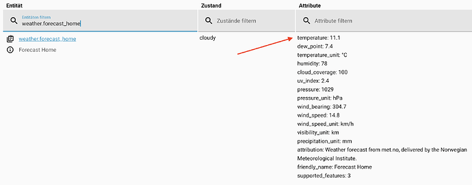

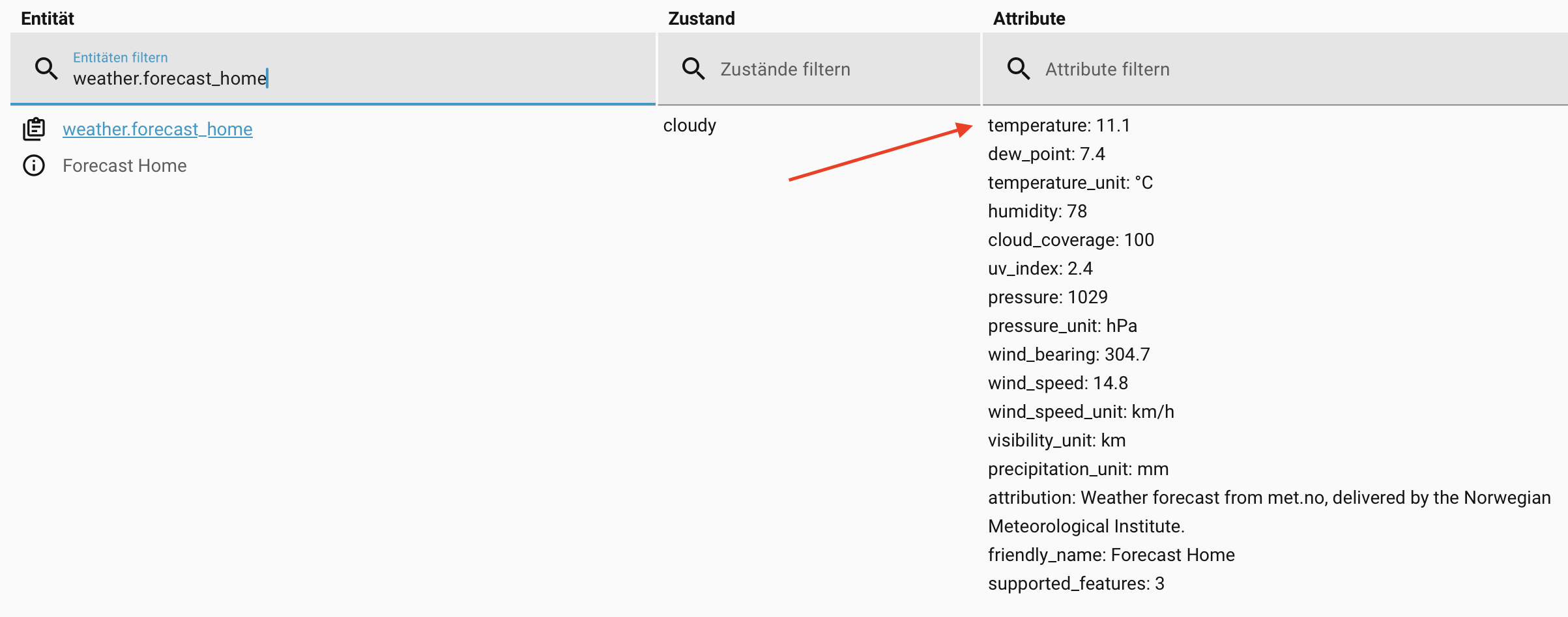

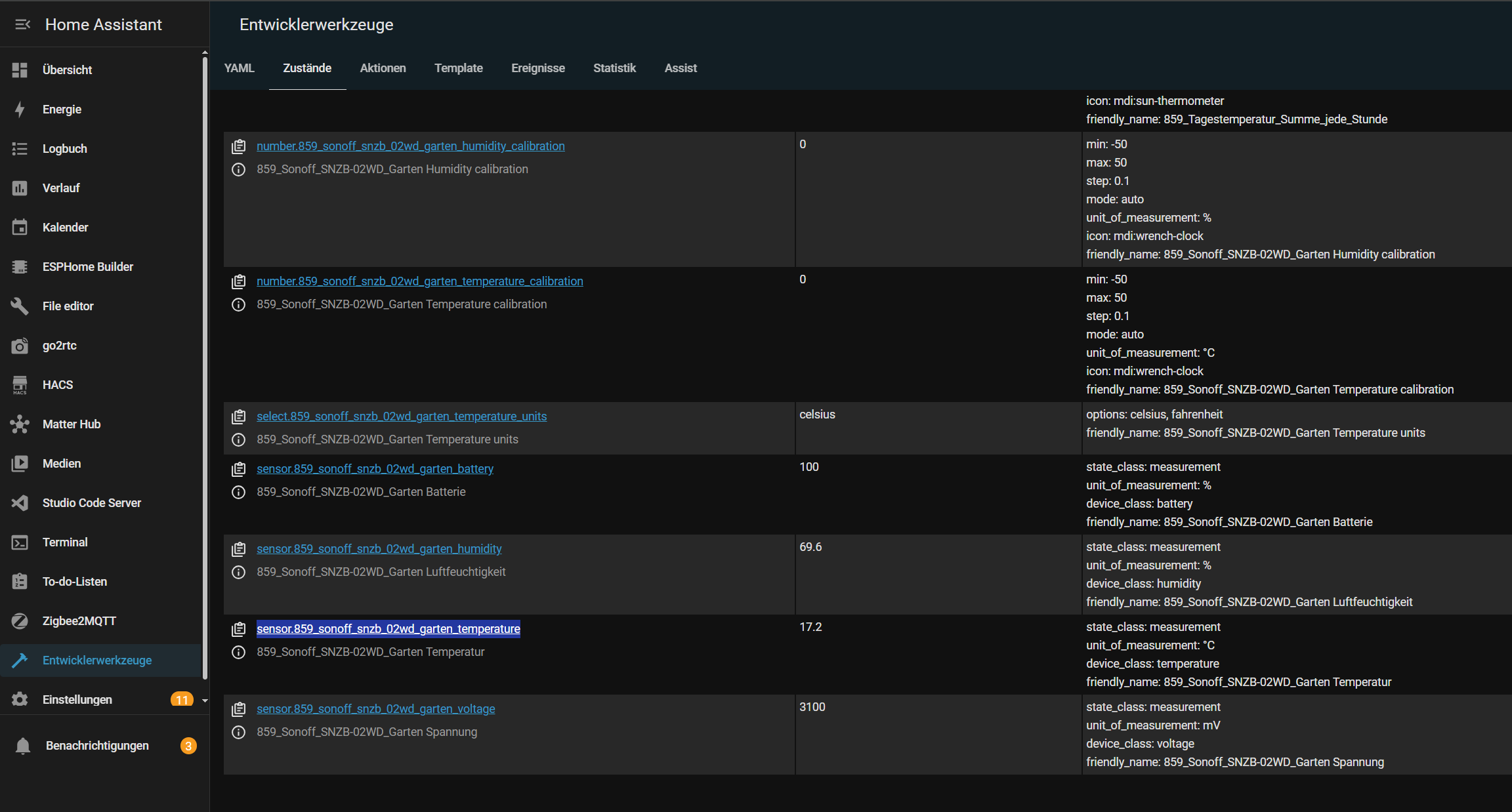

Entwicklerwerkzeuge → Zustände
angucken. Wenn der Sensor noch weitere Werte erfassen kann, z.B. die Luftfeuchtigkeit, dann werden diese als Attribut bereitgestellt. Weil der state … ? … richtig! … bereits von der Temperatur belegt ist. :wink:
Du kannst die Anfrage
{{state_attr('sensor.859_sonoff_snzb_02wd_garten_temperature', 'ATTRIBUT')}}
jederzeit nutzen - um damit ein Attribut abzufragen. Wenn Du unter
guckst, dann ist der erste Eintrag rechts vom Sensor der state. Und rechts daneben findest Du die Attribute(wenn es denn welche gibt).
Außer in der Companion App. Da werden die Attribute nicht angezeigt. :thinking: :man_shrugging:

Beim weather.forecast_home waren das zig Attribute.
Soweit habe ich es kapiert.
Beim weather.forecast_home hast du in den Entwickleroptionen/Template noch eien zweite Zeile Code rein geapckt. Da habe ich gefragt warum. Deine nachvollziehbare Antwort war:
Das sind beides Strings! Mit der ersten Zeile greifst du - sozusagen - direkt in den Sensor rein und holst da den Wert ab. Wenn der Sensor diesen Wert gar nicht hat, weil er ihn generell nicht hat oder Du Dich vielleicht nur verschrieben hast, dann gibt es einen Fehler:
Bildschirmfoto 2025-09-30 um 17.15.25
Bildschirmfoto 2025-09-30 um 17.15.252496×406 49.8 KB
Mit der zweiten Zeile sagst Du Home Assistant “Hey, frag mal den Sensor nach dem Wert und gib ihn mir”. Das macht HA dann. Weil HA das managed bekommst Du aber immer etwas zurück. Entweder den Wert, none (wenn der Sensor den Wert gar nicht hat) oder unknown / unavailiable (wenn es den Wert zwar generell gibt, er aber gerade unbekannt oder nicht verfügbar ist)

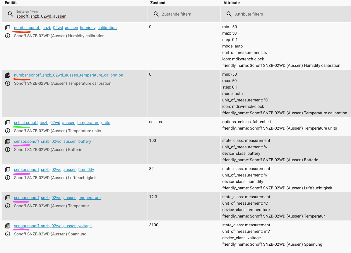

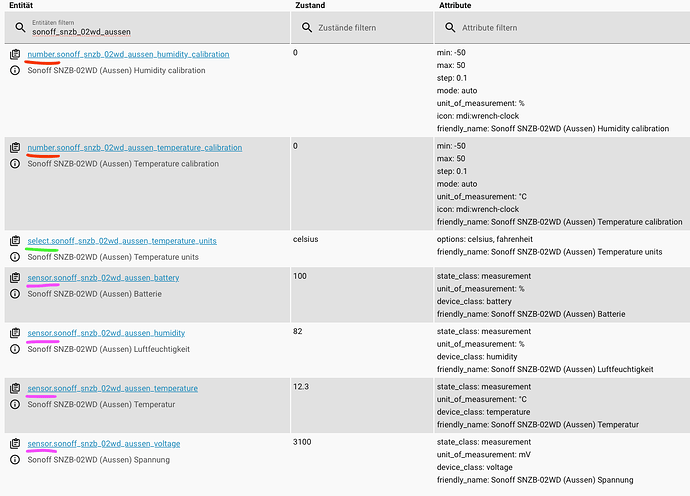

battery, humidity und voltage sind Entitäten. Das Gerät (also das Sonoff SNZB-02WD) ermittelt mit Sensoren den entsprechenden Wert und schreibt ihn in den state der Entität. Soweit ist es korrekt, ja.
Bei weather.forecast_home gibt es für diese Werte keine separaten Entitäten. Dort werden diese Werte als Attribut bereitgestellt. Soweit auch korrekt.
Ich nehme an, Du wolltest beim Sonoff außerdemtemperature hinzufügen, hast aber aus Versehen temperature_units erwischt? Für temperature stimmt das eben gesagte ebenfalls.
temperature_units ist eine Entität, die nicht (ob direkt oder indirekt) von der Hardware abhängt, z.B. einem Sensor. Diese Entität kannst Du setzen. Damit kannst Du festlegen, welche Einheit auf dem Display angezeigt werden soll. :smiling_face_with_sunglasses:
Das erkennt man z.B. an der domain, der die Entität angehört.

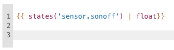

Es gibt einen TypeError, weil HA zu einem Text (string / str) keine Ganzzahl (integer / int) addieren kann. Damit HA mit der Temperatur tatsächlich rechnen kann, muss man den Text in eine Zahl umwandeln. Dann funktioniert das:
Bildschirmfoto 2025-10-15 um 18.23.49
Das macht das | float. Das | float bedeutet: nimm das links von dem senkrechten Strich und mach eine Kommazahl daraus. Zu dem Ergebnis dieser Umrechnung addieren wir dann mit + 1 noch eins. Mal gucken. Ja, passt:
Bildschirmfoto 2025-10-15 um 18.13.28
Und wenn das Ergebnis der Umrechnung mit | float keine Kommazahl ergibt? Mal gucken, was passiert, wenn wir eine Entität angeben, die es gar nicht gibt:
Das quittiert HA mit einer Fehlermeldung:
Bildschirmfoto 2025-10-15 um 18.32.42
Wie erwarte meckert HA. HA sagt uns sogar, was nicht passt:
ValueError: Template error: float got invalid input ‘unknown’ when rendering template ‘{{ states(‘sensor.sonoff’) | float}}’ but no default was specified
HA hat nachgeguckt, die Entität sensor.sonoff nicht gefunden und gibt deshalb den Text unknown (unbekannt) zurück. Das ist auch richtig so. unknown ist nun offensichtlich keine Zahl, deshalb kann HA diesen Text nicht in eine Kommazahl umwandeln. Deshalb beendet HA die Abarbeitung und meldet einen Fehler. Bei dem Fehlertext gibt es aber noch einen interessanten Teil weiter hinten:

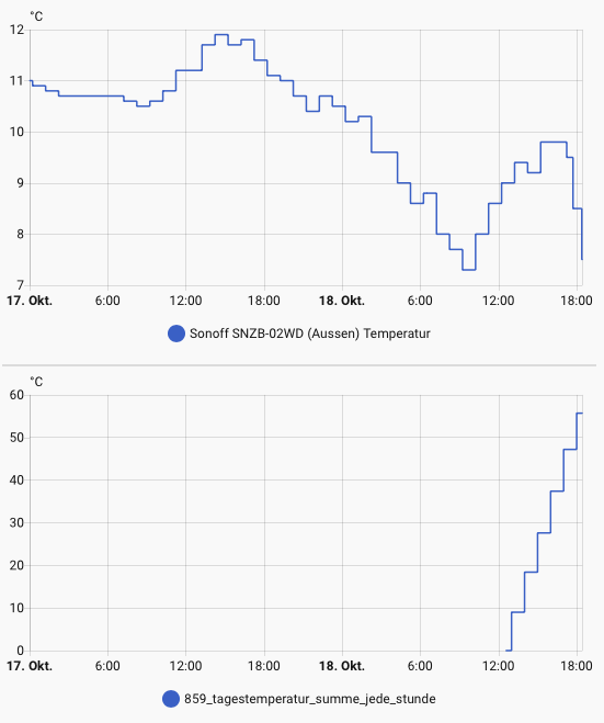

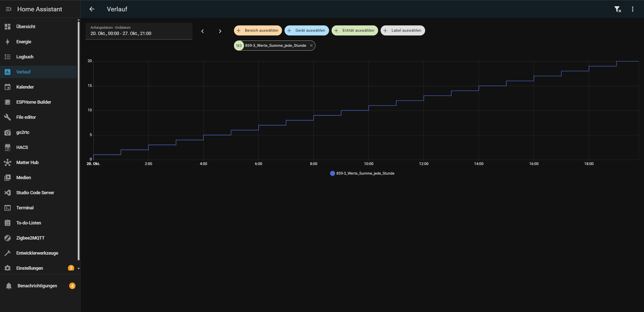

Ich habe jetzt:
  1. Helfer “input_number.859_tagestemperatur_summe_jede_stunde” erstellt
  2. Automatisierung, die den Helfer aus 2. jede volle Stunde um den aktuellen Temperaturwert von draußen erhöht, wenn die Temperatur >0 ist. Hier ist noch ein Fehler drin, weil für die GTS nur die positiven Tagesdurchschnittswerte relevant sind. Bei der Tagesdurchschnittstemperatur sind negative Werte in Ordnung. Ich weiß, wie man das löscht, brauche es aber noch für 4.
  3. Helfer “input_number.859_werte_summe_jede_stunde” erstellt.
  4. Automatisierung, die den Helfer aus 3. jede volle Stunde um 1 erhöht. Ich bin nicht sicher, ob hier auch um 1 erhöht wird, wenn bei 1. udn 2. kein Wert kommt (z.B: weil der Sensor defekt ist).
Home Assistant zählt bisher jede Stunde die Temperatur hoch und erhöht auch den Zähler.

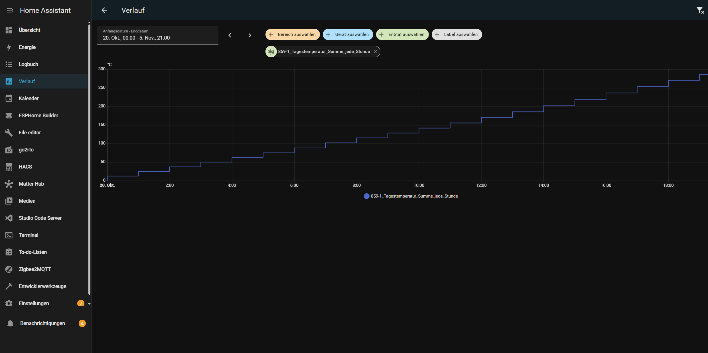

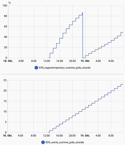

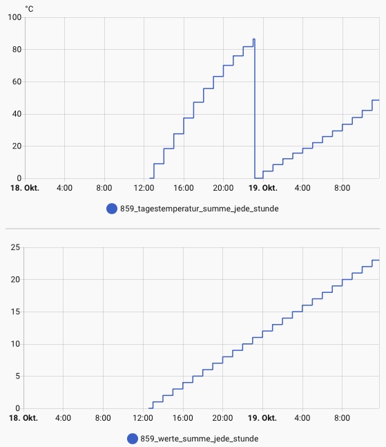

So, ich bin jetzt hoffentlich soweit, dass das System die positiven Tagesdurchschnittstemperaturen gewichtet aufaddiert.
Dazu habe ich vier Helfer erstellt:
Helfer 1
859_Tagestemperatur_Summe_jede_Stunde
Zahlenwert-Eingabe
summiert von 0:00:00 bis 23:00:00 Uhr jede volle Stunde die Temperatur auf, wird um 23:10:00 Uhr auf null zurück gesetzt
Helfer 2
859_Werte_Summe_jede_Stunde
Zahlenwert-Eingabe
summiert von 0:00:00 bis 23:00:00 Uhr jede h die Anzahl der Werte auf, wird um 23:10:00 Uhr auf null zurück gesetzt
Helfer 3
859_Tagesdurchschnittstemperatur
Template
number.859_tagesdurchschnittstemperatur
Rechnet aus Helfer 1 und 2 die Tagesdurchschnittstemperatur aus (Helfer 1/Helfer 2), wird um 23:10:00 Uhr auf null zurück gesetzt
Helfer 4
859_Summe_Tagesdurchschnittstemperaturen_groesser_null
Zahlenwert-Eingabe
input_number.859_summe_tagesdurchschnittstemperaturen_groesser_null
summiert vom 01. Januar bis 31. Dezember jeden Tag um 23:05:00 Uhr die positiven Tagesdurchschnittstemperaturen (Helfer 3) auf, wird am 31. Dezember um 23:10:00 Uhr auf null zurück gesetzt

Ich habe leider ein Problem in de Automatisierung, die stündlich die Werte aufaddiert.
Code:
alias: 859 Temperatur jede Stunde addieren
  - trigger: time_pattern
    hours: "*"
    minutes: "0"
    seconds: "0"
conditions: []
  - action: input_number.set_value
      entity_id: input_number.859_tagestemperatur_summe_jede_stunde
      value: >-
        {{ states('input_number.859_tagestemperatur_summe_jede_stunde') | float
        + states('sensor.859_sonoff_snzb_02wd_garten_temperature') | float }}
Die Werte:
Uhrzeit Temperatur (Sonoff) Temperatur durch Summierung
0:00 12,8 25,6
1:00 12,4 50,4
2:00 12,0 74,4
Die Summe ist also immer das Doppelte vom eigentlichen Wert. Ich verstehe nicht warum.
Hm, bei mir passt das:
Addierst Du das vielleicht aus versehen woanders nochmal? :thinking:

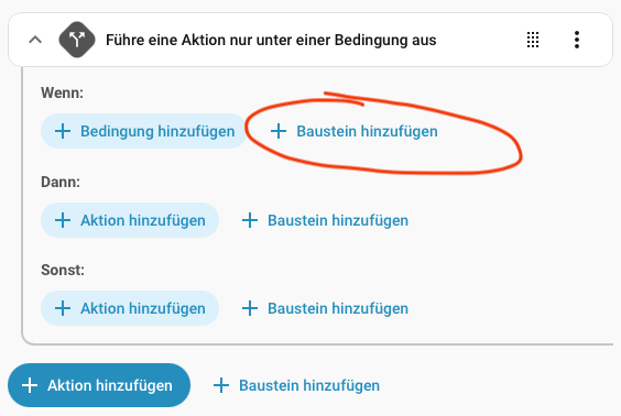

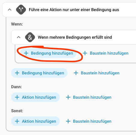

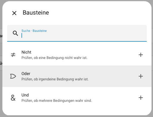

Was sich herauskristallisiert: Es wird langsam unübersichtlich - und damit wird es fehleranfälliger. :grimacing:
Die if … then … endif hast Du ja bereits gefunden. Die können wir nutzen, um ein wenig aufzuräumen. Ziel ist es eine Automation zu haben, in der all das getan wird, was bisher von den einzelnen Automationen geleistet wird. :wink:
Ich bin alles nochmal durchgegangen und hatte tatsächluch einen Fehler beim Kopieren drin.
Ob es jetzt funktioniert, werde ich morgen sehen.

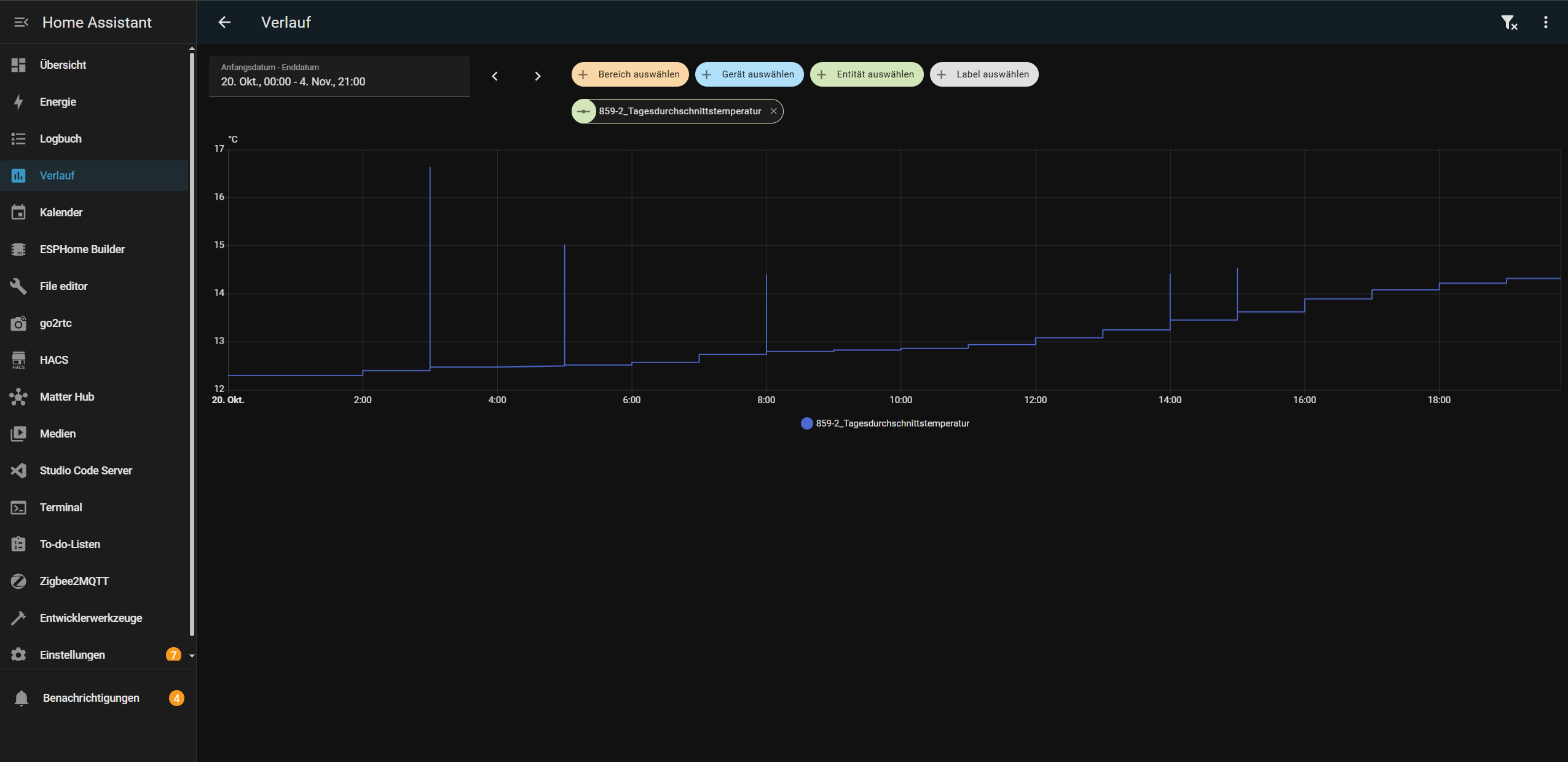

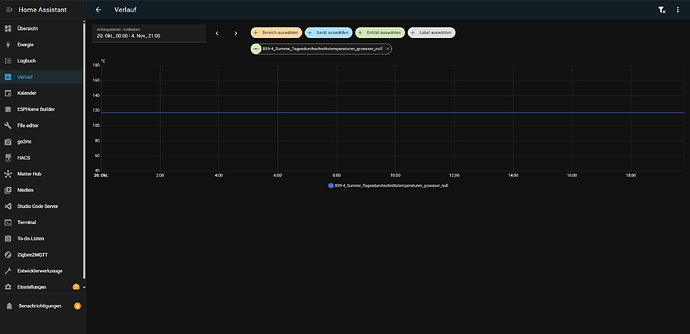

Hier noch die Screens der Verläufe.
Es scheint zu klappen.

Da klicken wir einfach mal mal drauf. Mit Bedingung hinzufügen kann man nun beliebig viele Bedingungen hinzufügen, die alle erfüllt sein müssen, damit der Dann-Block abgearbeitet wird. Ist auch nur eine der Bedingungen nicht erfüllt, wird der Sonst-Block abgearbeitet.
Ein Hinweis am Rande: man muss nicht zwingend in beiden Blöcken (Dann und Sonst) Aktionen haben. Wo man welche Aktion einfügt, hängt davon ab, was und wie man abfragt bzw. was man erreichen möchte. Ein paar Beispiele sollten das verdeutlichen:
