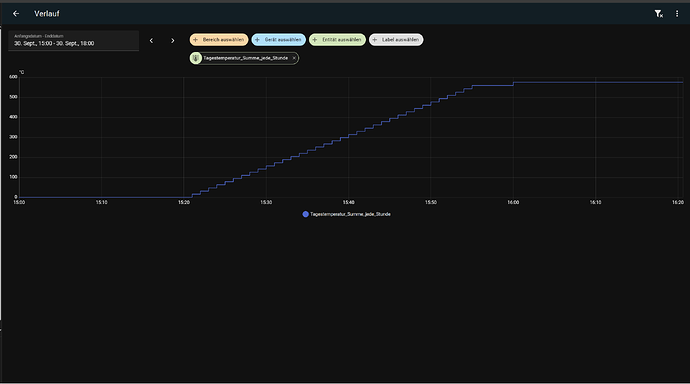

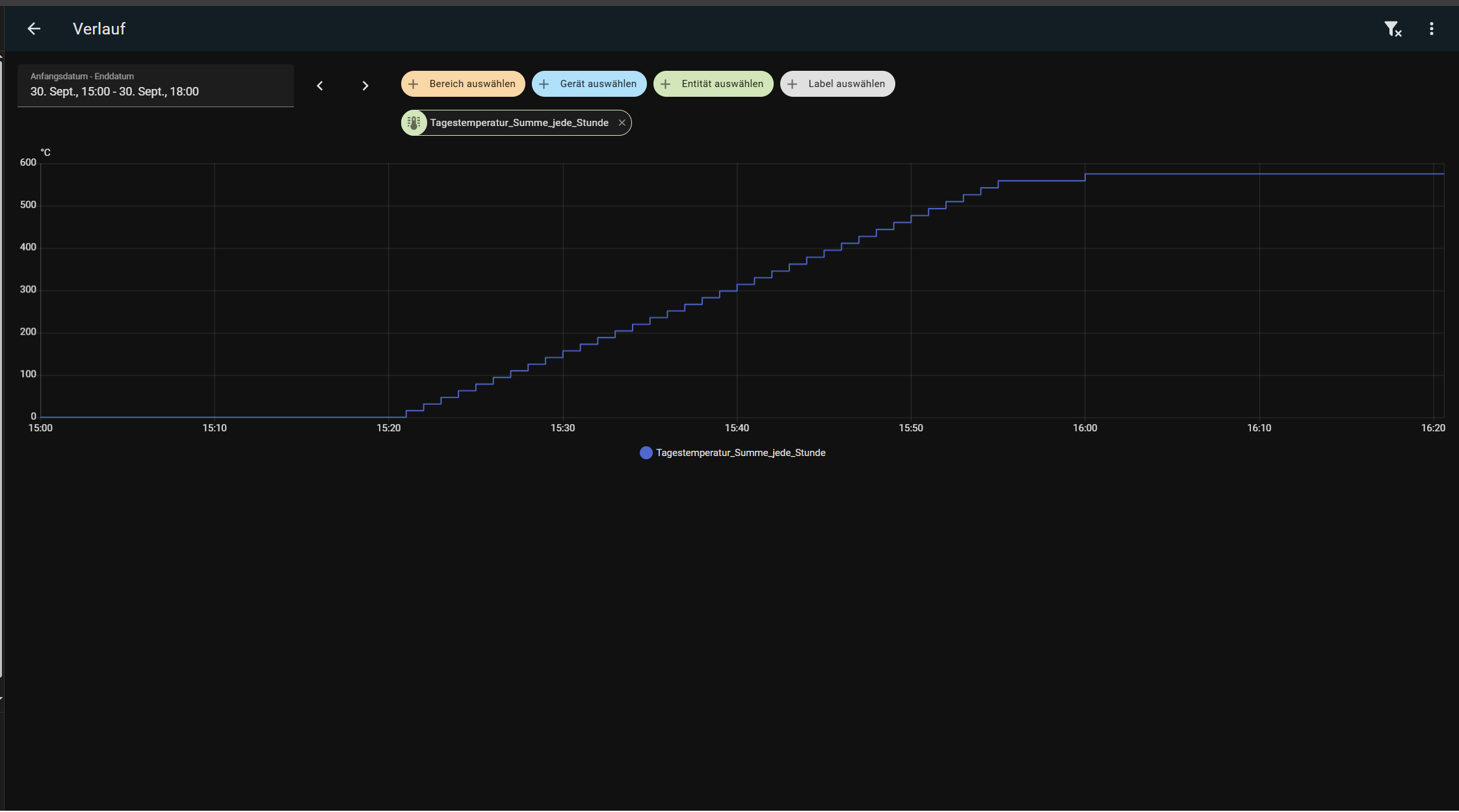

DIe Automatisierung läuft auch jede Minute, die Entität
input_number.tagestemperatur_summe_jede_stunde
bleibt aber nach wie vor bei 0 °C.

Außerdem wird nicht stündlich, sonder laut Deinem Trigger minütlich die Addition durchgeführt.
/1 → jede Minute
1 → jede Stunde zu Minute 1
Siehe auch Doku

Das ist ja auch Sinn der Übung. Wenn ich stündlich addieren würde, müsste ich immer eine Stunde warten, um zu sehen, ob was passiert. Das hätte hier schon Stunden gedauert. So habe ich nach 1, 2 Minutne gesehen, dass etwass nicht korrekt war.

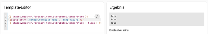

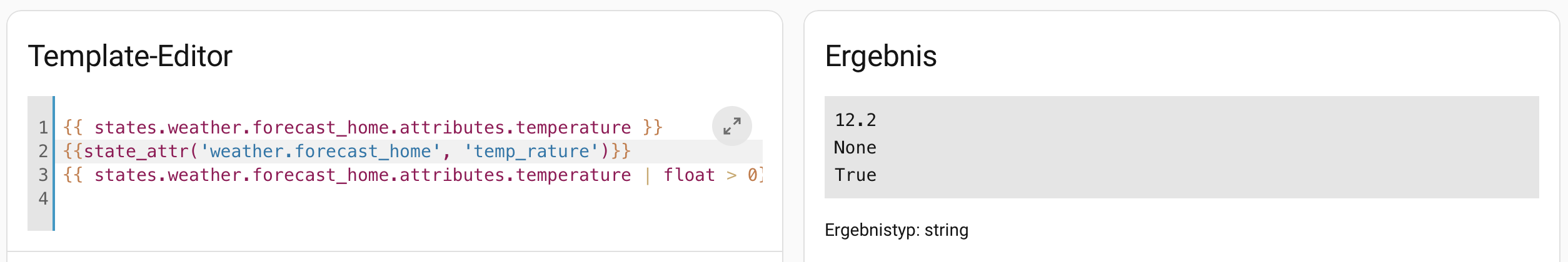

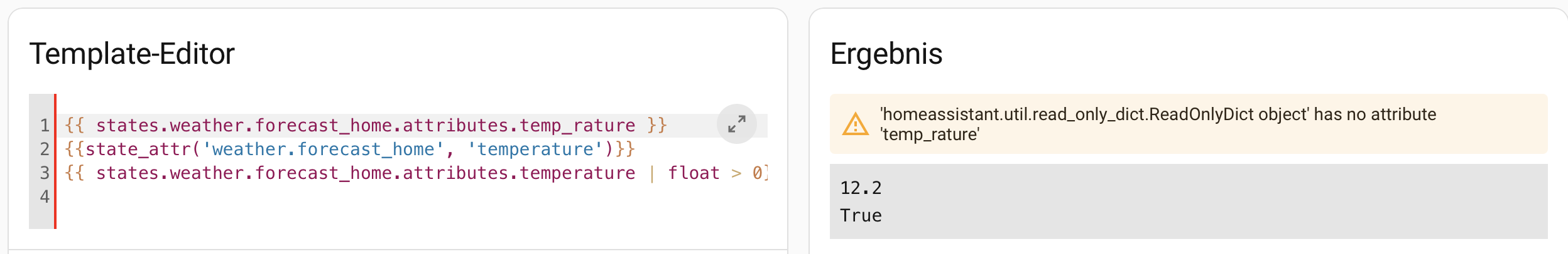

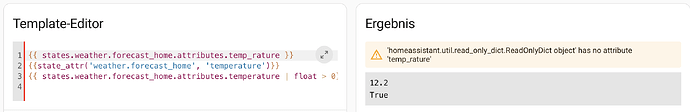

Ganz zu Anfang sollte ich im Template Editor das eingeben:
{{ states.weather.forecast_home.attributes.temperature }}
{{state_attr('weather.forecast_home', 'temperature')}}
Das gibt die Temperatur zweimal aus. Ist Zeile 1 ein String, mit dem Home Assistant nicht rechnen kann?
Was passiert in Zeile 2?

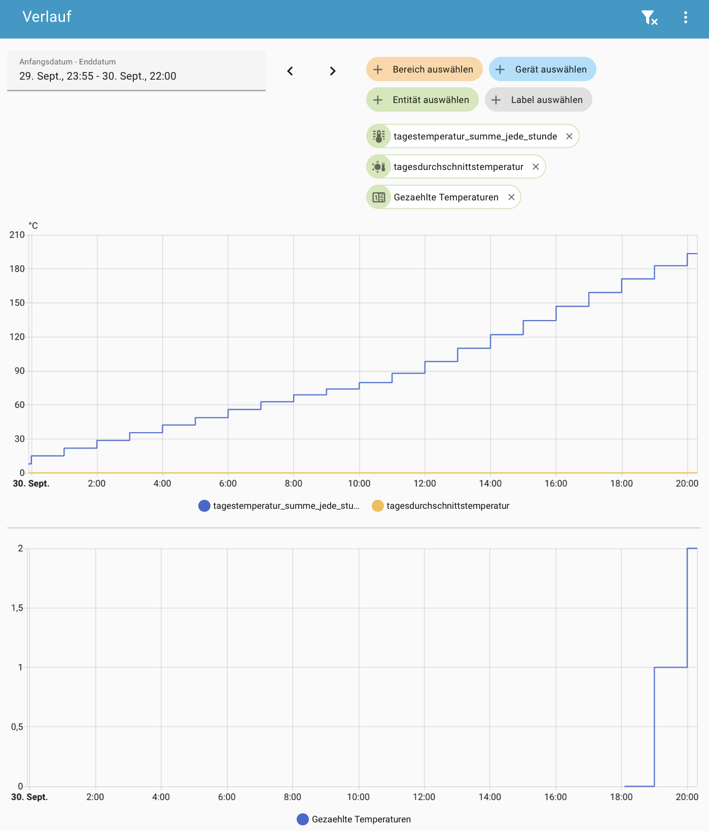

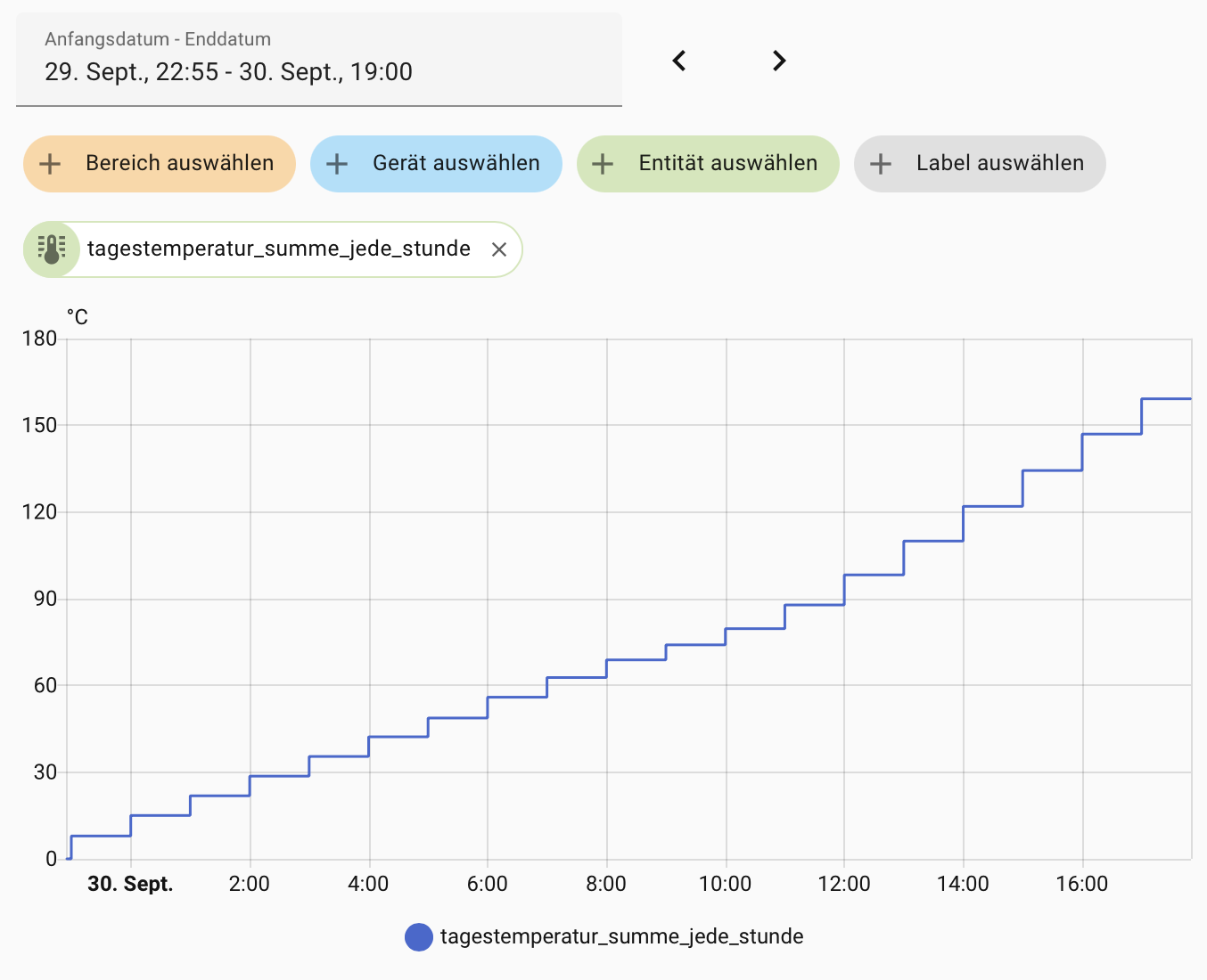

Hier mein Verlauf:
Das sind beides Strings! Mit der ersten Zeile greifst du - sozusagen - direkt in den Sensor rein und holst da den Wert ab. Wenn der Sensor diesen Wert gar nicht hat, weil er ihn generell nicht hat oder Du Dich vielleicht nur verschrieben hast, dann gibt es einen Fehler:
Mit der zweiten Zeile sagst Du Home Assistant “Hey, frag mal den Sensor nach dem Wert und gib ihn mir”. Das macht HA dann. Weil HA das managed bekommst Du aber immer etwas zurück. Entweder den Wert, none (wenn der Sensor den Wert gar nicht hat) oder unknown / unavailiable (wenn es den Wert zwar generell gibt, er aber gerade unbekannt oder nicht verfügbar ist):
Dadurch bleibt eine Automation dann nicht mit einem Fehler stehen, wie z.B. diese hier:
Hier wurde die Aktion nicht ausgeführt, weil die Automation bereits vorher mit einem Fehler ausgestiegen ist.

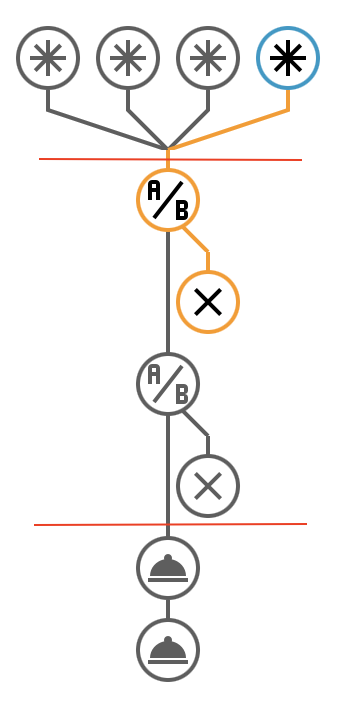

Da sind jetzt mehrerere Bedingung drin.
Grundsätzlich ist es so, dass Du beliebig viele Trigger, beliebig viele Bedingungen und beliebige viele Aktionen in eine Automation packen kannst. Dabei gilt:
Eine Automation wird ausgelöst, wenn einer der Trigger feuert. Sie sind oder-Verknüpft
Dann werden alle Bedingungen geprüft. Nur wenn alle zutreffen, geht es weiter. Sie sind und-Verknüpft.
Wenn das der Fall ist, werden alle Aktionen der Reihe nach ausgeführt. Hier mal als Schaubild (die beiden roten, waagerechten Striche hab ich reingemalt) direkt aus den Traces:
Ganz oben sind 4 Trigger. Wenn einer davon feuert, geht es weiter. Das ist bei dem ganz rechts der Fall. Dann werden die Bedingungen in der Mitte geprüft. Die erste traf nicht zu, deshalb hat die Automation dort aufgehört (bei dem orangenen Kreis mit dem X). Falls alle Bedingungen zutreffen, werden die Aktionen unten nacheinander ausgeführt.
Dies ist aber nur ein kleiner Teil der Möglichkeiten einer Automation. man kann z.B. an die Aktionen noch Bedingungen knüpfen. Zudem kann man bei den Aktionen abfragen welcher der Trigger überhaupt gefeuert hat und das bei den Aktionen berücksichtigen. Bei den Bedingungen kann man logische Verknüpfungen benutzen, also und und oder. Das alles - und noch vieles mehr - macht das ganze ziemlich mächtig.
Du kannst Dir ja mal die Automation basics anschauen, da wird das noch en Detail erklärt. :wink:

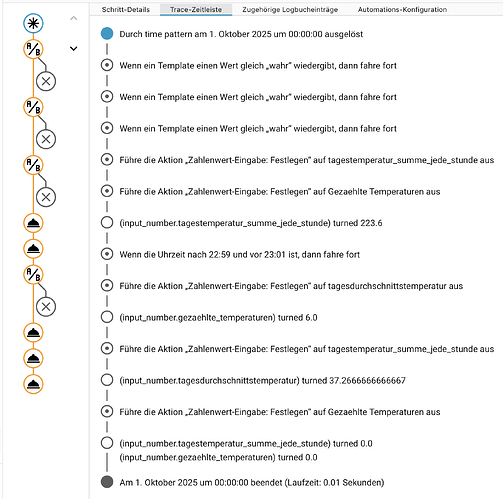

Das Ziel wäre es eine Automation zu haben, die die Werte jede Stunde aufsummiert, um Mitternacht den Durchschnitt bildet und dann (und nur dann) alle genutzten Helfer automatisch löscht, damit der nächste Zyklus beginnen kann. Daneben sollen nur valide Temperaturwerte übernommen werden und dann (und nur dann) der Zähler, durch den später geteilt wird, um eins erhöht werden. Die Automation, die ich da eben gezeigt habe, ist also noch lange nicht fertig. :grimacing:
Nachtrag:

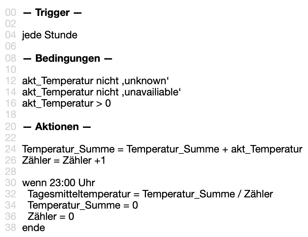

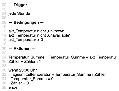

Hier mal die ganze Automation als Pseudocode auf die Schnelle zusammengeklöppelt. Und gleich noch einen Fehler gefunden. Kurze Kontrolle bei wikipedia. Ja, ist ein Fehler. Deswegen gleich das korrigierte Bild:
Man muss natürlich nach 24 Werten, d.h. um 23 Uhr(!), den Durchschnitt bilden. Der Wert um Mitternacht ist ja schon der 25. bzw. der erste der nächsten Messung:

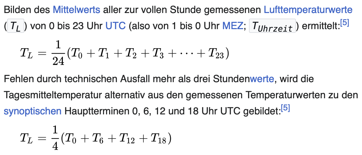

Quelle: Schamlos einen Screenshot bei wikipedia gemacht! :laughing:

In der oben gezeigten Automation den falschen Wert unavailiable durch den korrekten unavailable getauscht! Da war ein i zuviel.
Ich möchte ja kein Spielverderber sein, aber die Durchschnitt Temperatur der letzten 24h, ließe sich auch über die Statistics Integration mit 6 Zeilen code realisieren.
Aber ich sollte mich ja nicht einmischen. :wink: :laughing:

Falls Du es noch nicht gewusst haben solltest. Man kann im Verlauf auch mehrere Verläufe gleichzeitig anzeigen lassen.

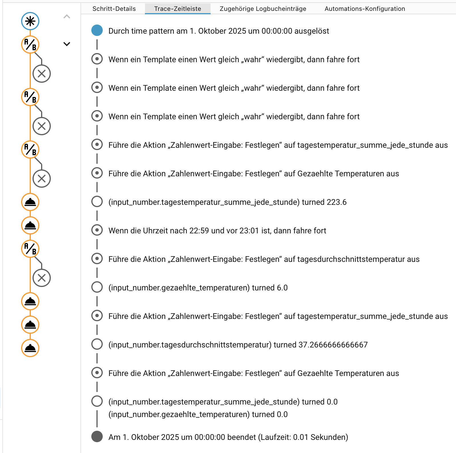

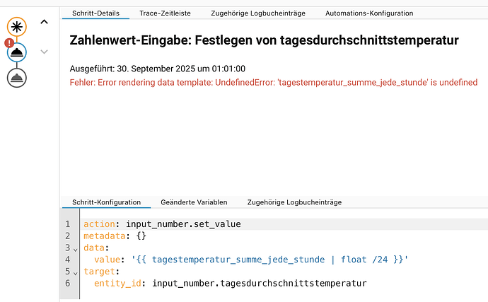

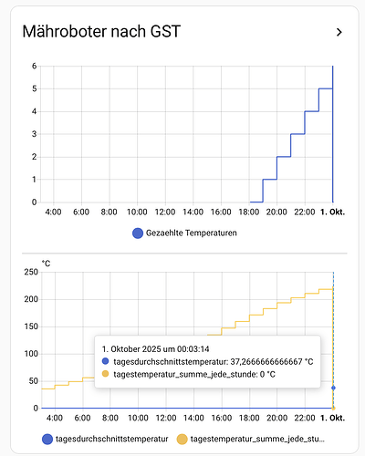

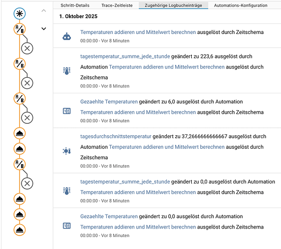

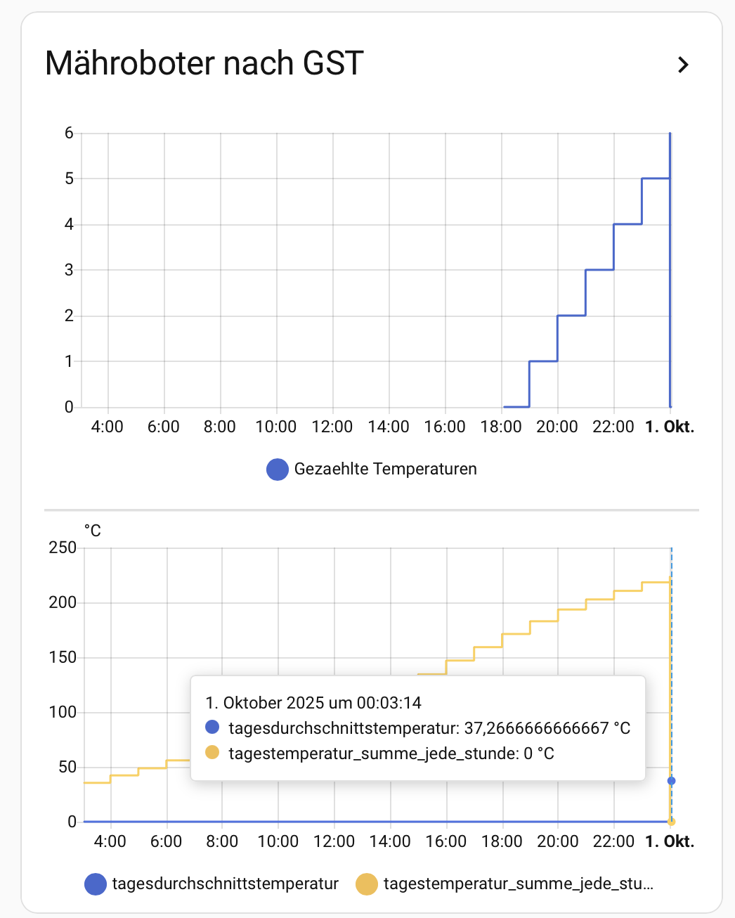

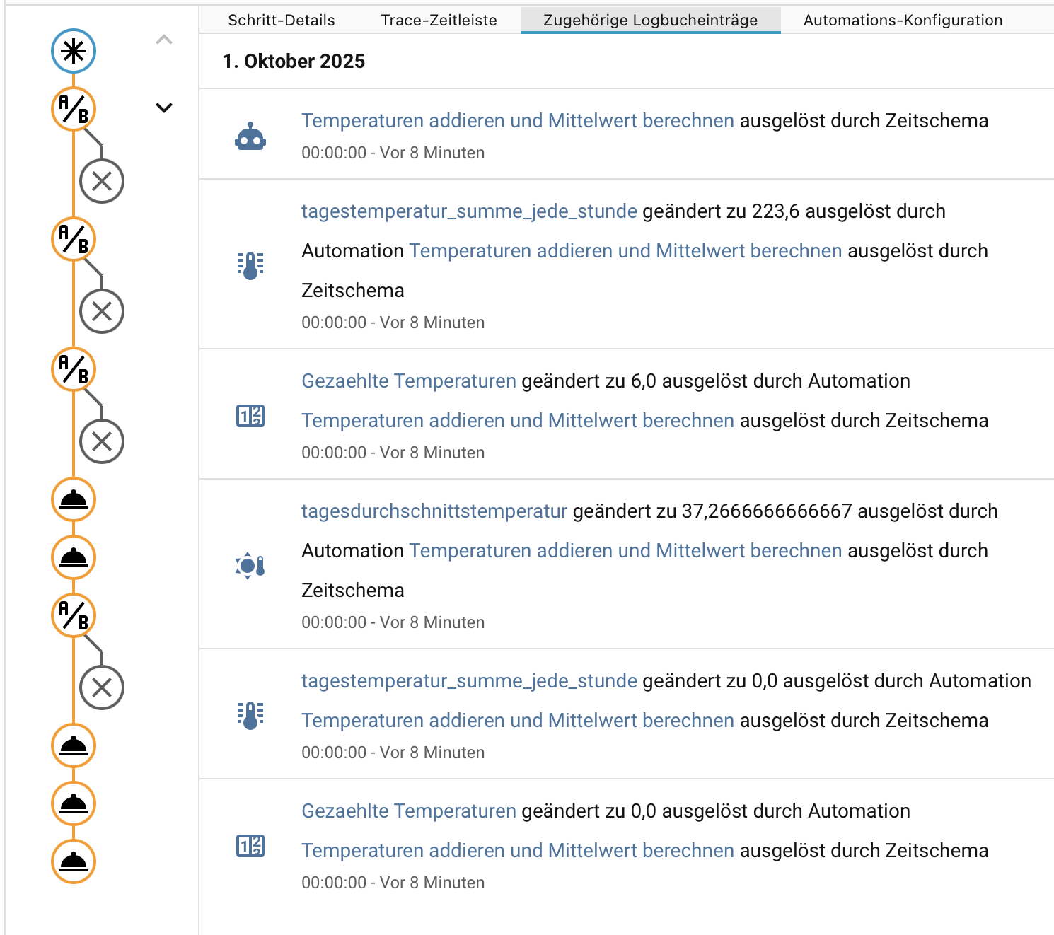

Ich hab jetzt eine Automation, die dem oben gezeigten Schaubild entspricht. Jetzt muss ich “nur noch” bis übermorgen warten, um zu sehen, ob sie auch funktioniert wie gewünscht. :thinking:
Das ist mir auch aufgefallen. Ich vermute, dass wir auf de gleiche Lösung gekommen sind.
Von 0:00 bis 23:00 Uhr insgesamt 24 Werte zählen, dann den Durchschnitt bilden und mit diesem Tageswert woanders weiter rechnen. Vor 0:00 muss der Zähler dann resettet werden.

Also z.B:
Trigger 1: wenn ich nach Hause komme
Trigger 2: wenn meine Frau nach Hause kommt
Egal ob ich oder sie nach Hause kommt, geht die Automatisierung los, weil ein Triger ausgelöst hat.
Condition ist die Bedingung für das Auslösen bzw. Conditions sind die Bedingungen.
Also z.B.:
Condition 1: wenn Montag ist
Condition 2: wenn es über 10 Grad ist
Es muss also Montag sein und über 10 Grad, damit die Aktion(en) ausgeführt wird/werden.
Aktion (action): legt fest was passiert, wenn mindestens 1 Trigger und alle Conditions erfüllt sind.
Ich habe übrigens den Temperatursensor am Laufen. Angeblich sind es den ganzen Tag exakt 14,3 Grad (unverändert). Ich bestelle mir noch den von dir verlinkten.
Dann mache ich es bis hierhin nochmal und versuche mich am Helfer für die gezählten Werte (input_number.gezaehlte_temperaturen).
Ich glaube, dass ich es grundsätzlich kapiert habe, wie es geht, mein Problem ist die Vielzahl an Helfern und dass ich nicht weiß, welcher am besten geeignet ist.
Z.B. weiß ich noch nicht was ich mit den ca. 260 Werten je Kalendertag mache. Gibt es eine Möglichkeit, mittels Tag des Jahres (heute ist der 273te) aus eienr Tabelle den zugehörigen Wert zu 273 zu entnehmen? Es sind heute 2,002 mm. In Excel ist das ein SVERWEIS.
Dank dir vielmals!
Das machen wir ja. Nun, da wir wissen, wo bei der ersten Version die Fallstricke lauern. :wink:
Ja. Genau so, wie Du es verstanden hast, funktioniert es. :+1:

Nachtrag:
Den Zähler hatte ich gestern Abend erst eingebaut, aber grundsätzlich läuft es. :blush:
Nicht über die Zeiten wundern. Hier ist es eine Stunde später. Offensichtlich wird für die Anzeige auf meinem Rechner nicht die lokale Zeit auf dem HA zu Hause hergenommen. :man_shrugging:
