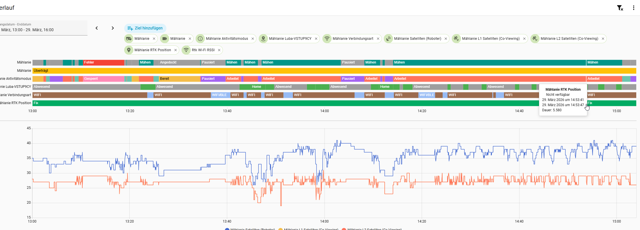

Ich habe die Automatisierung heute das erste mal gestartet, die Bedinungen passen, aber zwischen durch hält der Robby einfach an und sagt “Working Paused”, ich kann dann über die APP oder über HomeAssistant zwar sagen “Mach Weiter” aber irgendwie ist das komisch,
ich habe schon geschaut im Protokoll ob ich was sehe, kann es aber nicht.
Habt Ihr da eine Idee, warum er das macht?

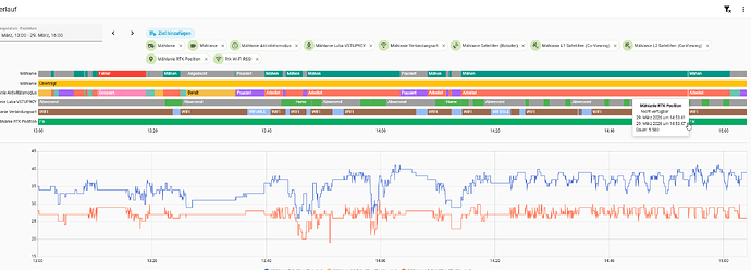

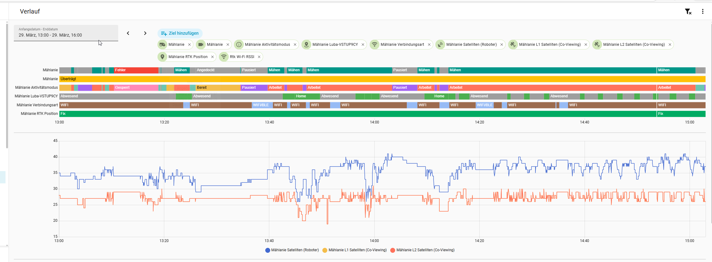

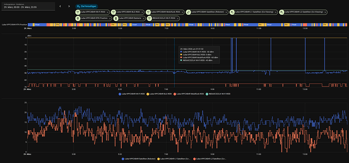

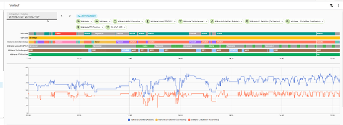

Kann hier jemand von dem Fehler berichten
Die APP sagt auch schlechter Positionierunsstatus (1300)
ber APP sagt bei WLAN WLAn vollen EMPFANG

Du kannst doch in HA sehr schön nachschauen ob es eventuell Abbrüche gibt oder gab wenn er unterwegs ist :wink:
Mein Luba2 3000X von 2025 war in diesem Jahr auch schon unterwegs und zeigte keine Fehler.
Die Kamera vom Luba geht nun übrigens auch Super in HA :+1:
So sieht das bei mir aus
und dann ist mir das aufgefallen
mit dem RTK nicht verfügbar
davon bekommt die APP aber nichts mit ?

nach einer Woche und 3 Tagen Regen :frowning: kann ich folgendes sagen, dieses stoppen ist mir nicht mehr aufgefallen…
Ich weiß auch nicht woher das gekommen ist, also teste ich noch weiter…
Interessant
Es kommt gerade die MEldung in der APP
What’s New:
-Fixed RTK functionality issues in certain areas.u
Ich glaube den Fehler den ich hatte, hatte gar nichts mit dem HomeAssistant zu tun
