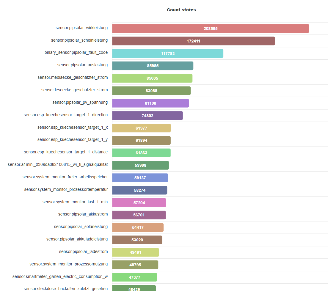

Im Englischen Forum hab ich das hier gefunden.
Ganz praktisch um einen Überblick zu bekommen ohne sich mit SQL rumplagen zu müssen.
Damit hab ich gleich mal die Integration vom PipSolar Wechselrichter als (Teil) -Schuldigen gefunden.

Ja, mit dem weiter oben verlinkten Tool hab ichs gefunden.
Die Integration vom Wechselrichter “Pipsolar” ist wohl hauptverantwortlich.
Die kommt über ESPHome, blöderweise ist dort scheinbar “update_interval” nicht integriert - zumindest gibts mir einen Compilefehler. Na mal sehen. Wie ich nun bemerkt habe kommen die Daten vom Wechselrichter fast im Sekundentakt, und es sind doch einige.

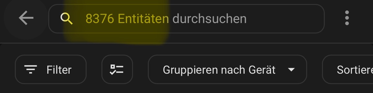

Mein Einsatz wäre 8376. :grin:
mit einer db Größe von 2.849 MB.
