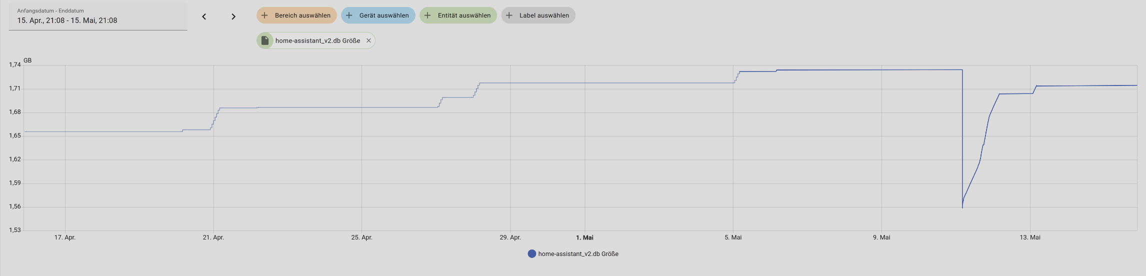

Nach 9 Tagen der obig zuletzt genannten Veränderung des sensor.stromverbrauch hat sich das Schreiben der States geändert
VON
cnt_pct cnt entity_id
14 402216 sensor.stromverbrauch
AUF
5 106846 sensor.stromverbrauch
Das ist der Wahnsinn und mehr als ich mir erhofft hatte.
Die Maria DB Size ist auf von 1.3 auf < 1 GB geschrumpft. “Traumwerte” wie ich sie schon seit 1 Jahr nicht mehr hatte.
