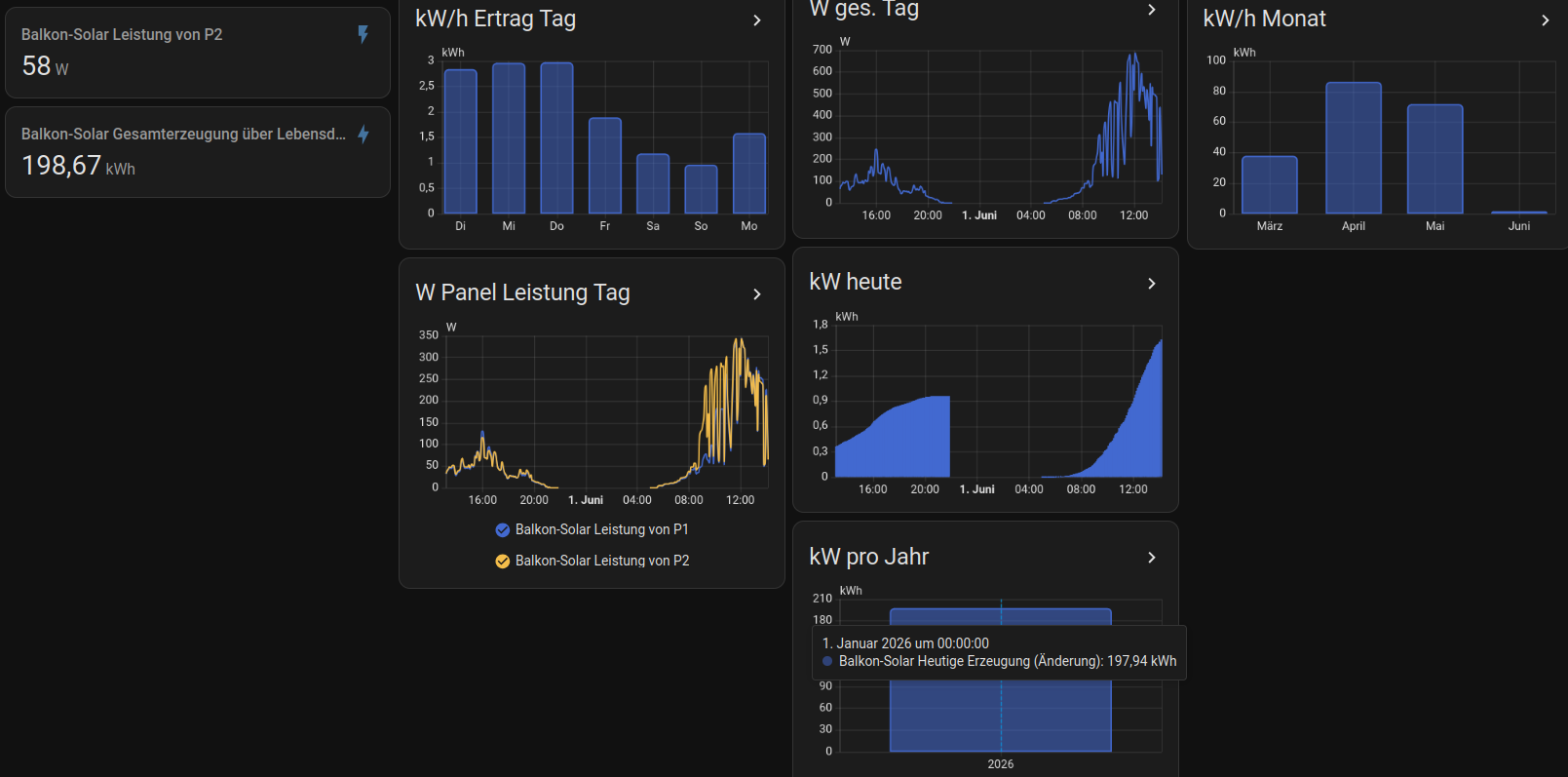

Hi :slight_smile: ich suche nach einer möglichkeit, die von HA erstellten zeitlichen graphen (charts) daten zu nutzen.
wie komme ich da ran.
da ich die daten ja schon sehe, bräuchte ich nur noch eine durchschnittsberechnung der daten erstellen.
z.b aus daten pro Jahr oder monat seit letzer ablesung.

ziel ist, tages durchschnitts berechnung ab einem bestimmten, am besten im dashboard zu settzenden datums.

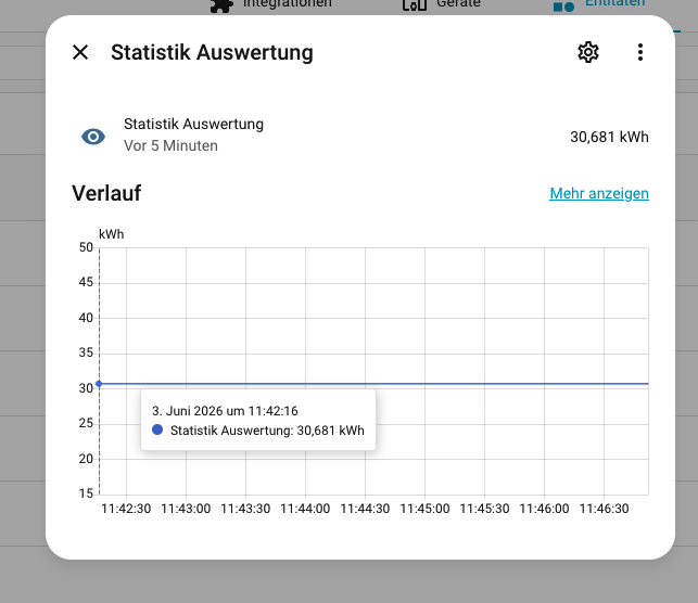

Ich habe das Beispiel von Orkson 1:1 umgesetzt nur mit meinem Sensor und es klappt.
template:
  - triggers:
      - trigger: state
        entity_id:
          - input_button.statistik_berechnen
      - action: recorder.get_statistics
          start_time: "{{ states('input_datetime.statistik_start') }}"
          end_time: "{{ states('input_datetime.statistik_ende') }}"
          period: day
          statistic_ids:
            - sensor.stromzaehler_lk13be_energy
          types:
            - state
        response_variable: stats
    sensor:
      - name: Statistik Auswertung
        unit_of_measurement: kWh
        unique_id: fe77f5a5-04a9-468c-9f69-3d3e6f750f49
        state: |
          {% set anfang = stats.statistics['sensor.stromzaehler_lk13be_energy'][0].state | float %}
          {% set ende = stats.statistics['sensor.stromzaehler_lk13be_energy'][-1].state | float %}
          {{ (ende - anfang) | round(3) }}
Mach das bitte mal ganz genauso wie im Beispiel mit den Input Felder für Start und Ende

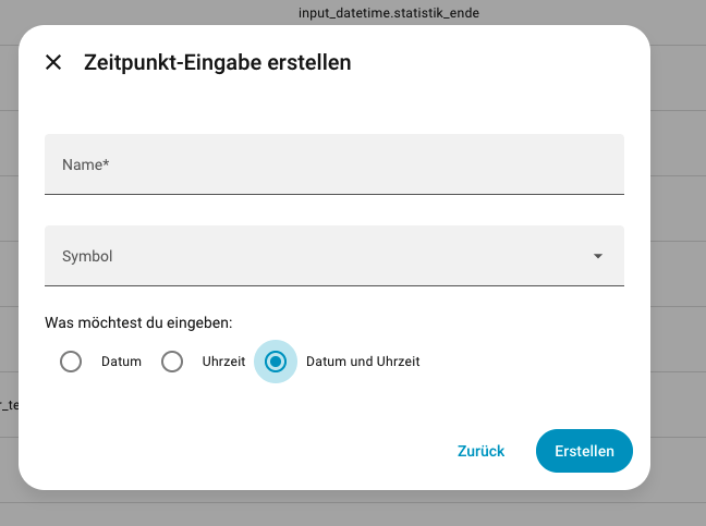

Hi :slight_smile: wie hast du die helfer als input angelegt?
wenn ich das beispiel in die yaml setzen will klappt das nicht.
und per gui gibts kein input, nur sensor.
bringe doch bitte die direkte kopie aus deiner config yaml
danke dafür
Helfer erstellen → Zeitpunkt Eingabe datum und Zeit auswählen
