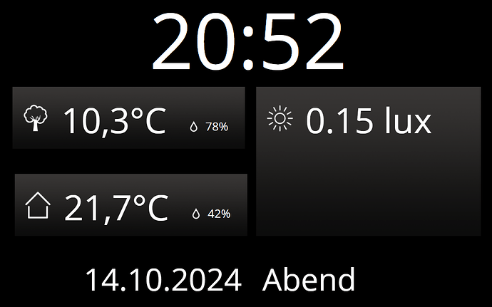

Was mir noch nicht gelungen ist, ist mein einfaches Dashboard auf einem Tablet, dass aus Entfernung lesbar ist (siehe Bild) von aktuell Mediola AIO Creator zu einem Home Assistant Dashboard umzubauen.
Nach etlichem Googlen bin ich einfach zu doof das gewünschte bisherige Aussehen in HA zu replizieren. Das scheitert bei mir schon an einer Karte mit großer Schriftart.

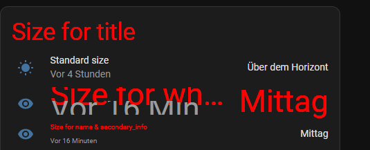

z.B. wenn man den Text wirklich groß haben will, passt er nicht mehr in die Karte
Die Entity Karte gibt so etwas einfach nicht her, ist dafür für so große Schrift nicht vorgesehen.

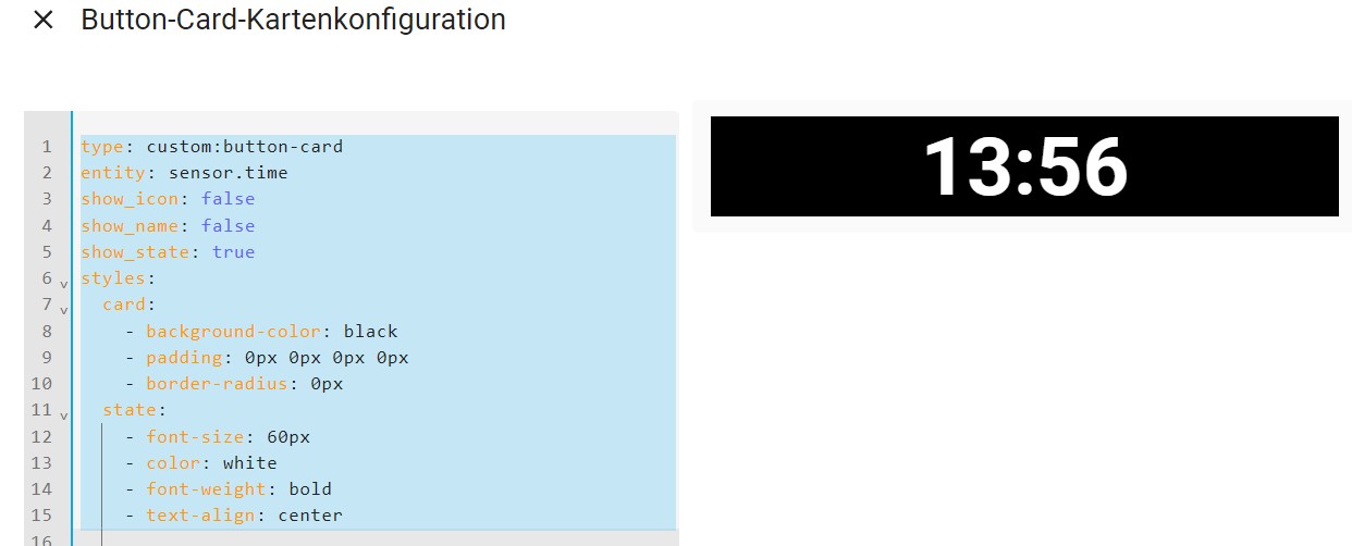

Du wirst Dich mit https://github.com/custom-cards/button-card beschäftigen müssen.
Auch https://github.com/piitaya/lovelace-mushroom/blob/main/docs/cards/template.md kann helfen. Da gibt es jüngst im Forum einige Beispiele zu.
Mein Tipp, fange klein an und bekomme ein Gefühl für die Konfiguration Möglichkeiten.
Die Uhrzeit und das Datum/Tageszeit sind gut für erste Übungen.
Die Teile mit Icon, State und sekundärem State wird schwieriger aber auch nicht unmöglich.

Ein kleiner Appetizer für Dich
Super Cool, vielen Dank!!!

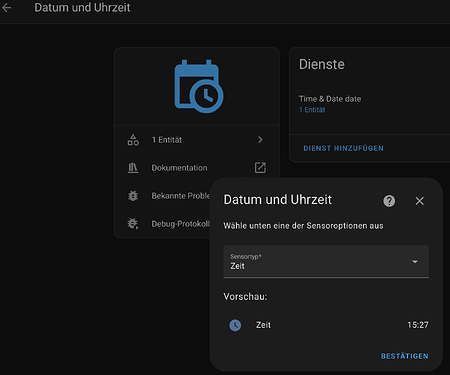

Bekommt man die Uhrzeit auch ohne sich einen eigenen Sensor zu bauen?
Ja, aber
Haha - das Aber hat gerade @Osorkon formuliert.
Du wirst den Time Sensor und Varianten ganz sicher auch später gebrauchen können.
Bauen musst Du nichts, ist ja schließlich kein Minecraft. :rofl:
Der sensor.time vom oberen Screenshot stammt aus der Datum und Uhrzeit Integration.
Einstellungen → Geräte & Dienste → Integrationen → + INTEGRATION HINZUFÜGEN → Datum und Uhrzeit

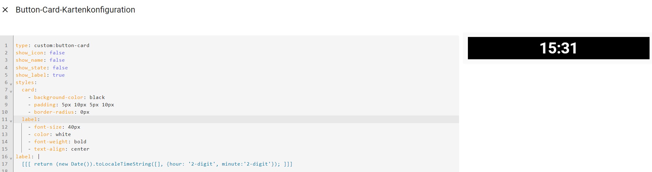

Mit einem Template, kannst Du selbstverständlich auch die Zeit ausgeben lassen.
{{ now().strftime('%H:%M') }}
