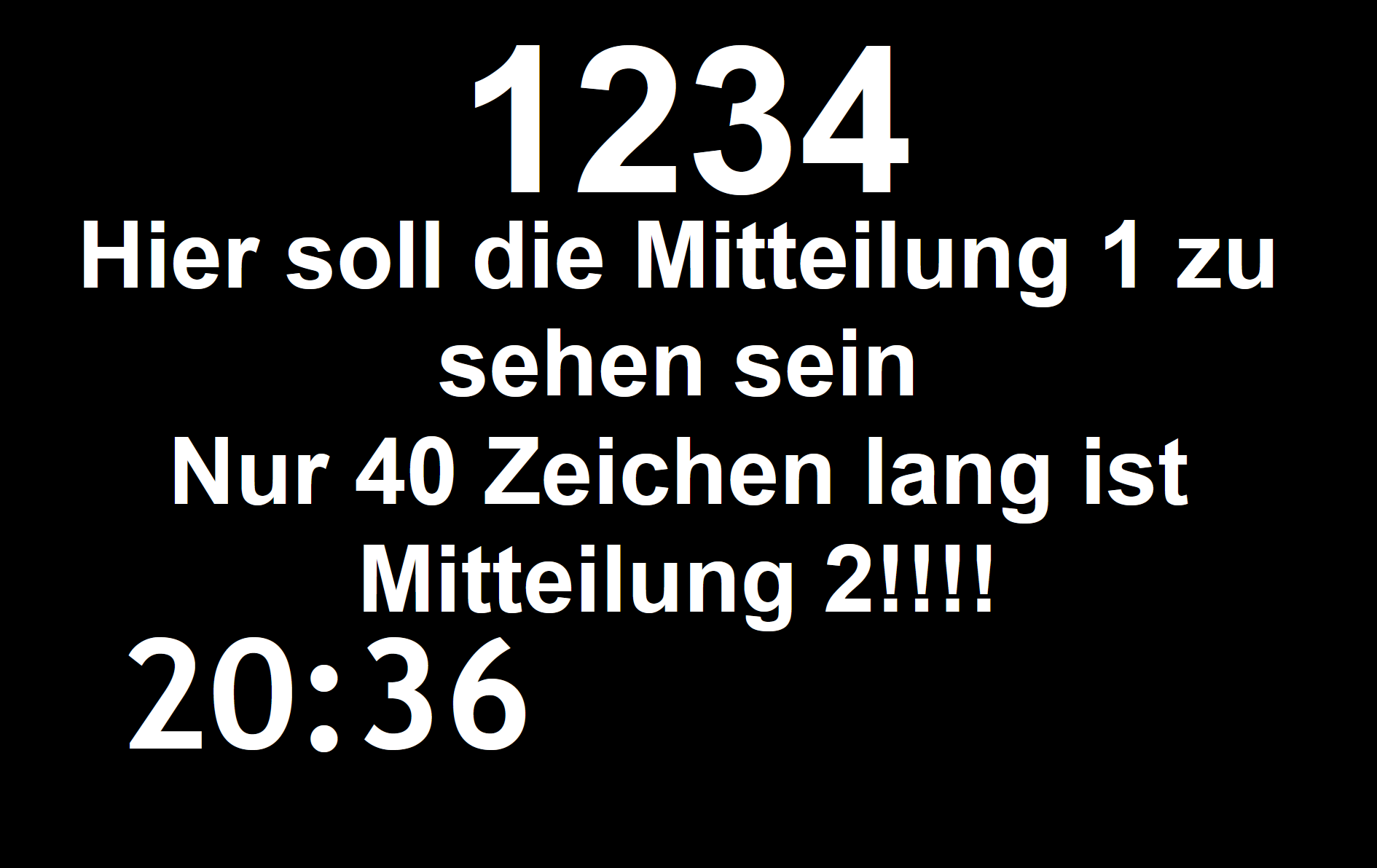

Ich bin jehemaliger iobroker-Nutzer und seit einigen Monaten bin ich auf Homeassistant umgestiegen.
Im iobroker-Visialisierung (siehe Bild unten) habe ich eine Anzeigeerstellt und die möchte ich auch im Homeassistant auch haben, jedoch ich kriege es nicht hin und hoffe auf eure Hilfe.
Ich möchte mein Dashboard so gestalten, dass obererer Bereich ein vierstellige Zahl mittig darstellt, in der Mitte Eingabetext groß eine Mitteilung zeigt und unten die Uhr. Das ganze soll auf einem 32 Zoll Vollbildschirm dargestellt werden. Ich habe mit vielen Cards versucht.
So sollte es aussehen, die Anzeige stammt von einnem Iobroker Visialisierung.
Vielen Dank für eurer Hilfe.

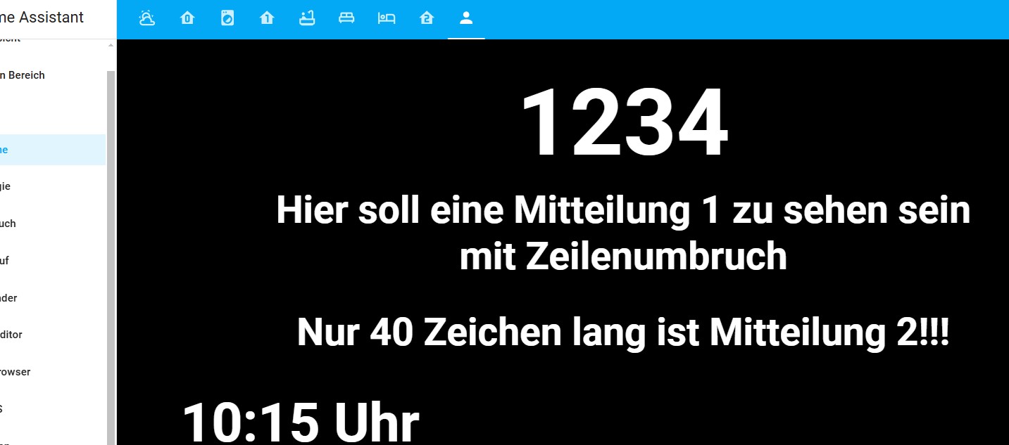

So besser?
Da mußt Du aber wirklich tricksen.
  • neues Dashboard mit schwarzem Hintergrund
  • Aufteilung Deiner Vorgaben in Sektionen
  • Verwendung von Button-Cards. Hier kannst Du auch große Schrift und viel mit Style Befehlen arbeiten (wie Hintergrund wieder schwarz und große Schrift etc), erfordert aber Einarbeitung.
Ein Hinweis noch zu all den Tricks: Die sind anfällig, daß bei irgendeinem späterem Update sie nicht mehr funktionieren. Ich mache es bei mir dennoch aber negative Überraschungen können kommen.
Hier noch der Dashboard Code

Gutes Gelingen!
Versuche mal bei Font-Size anstelle 120px … 9rem
Das ist genau, das was ich benötige, vielen Dank für deine Hilfe!
