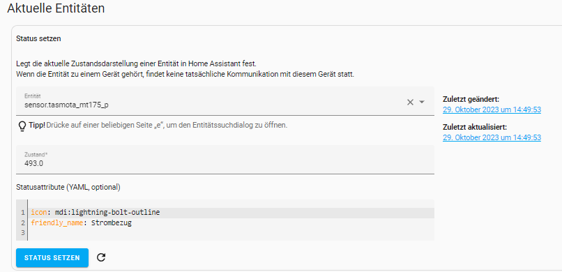

Hi, ja da scheint es tatsächlich zu fehlen.
Kann es leider nicht ändern. Ideen?

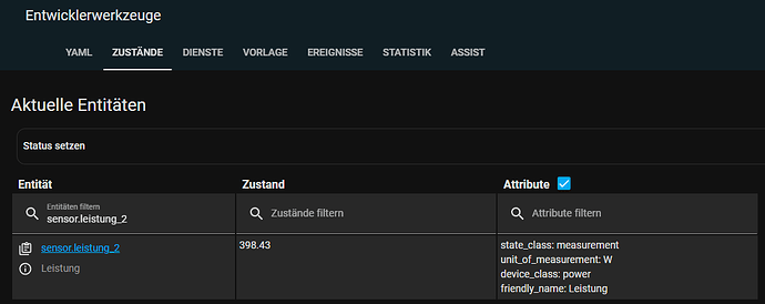

Das geht über die configuration.yaml. Deinem Sensor fehlt die Einheit.
homeassistant:
  customize:
    sensor.tasmota_mt175_p:
      unit_of_measurement: "W"
ich würde da auch noch device- und state_class hinzufügen.
homeassistant:
  customize:
      device_class: power
      state_class: measurement
