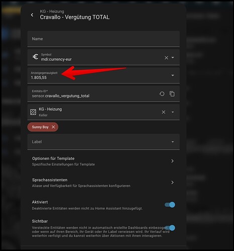

Ganz einfach bei der Entität.
Hi, welche Card verwendest Du da? Bei mir wird keine Einstellungsmöglichkeit der Anzeigegenauigkeit angeboten…
Das ist keine Card, dass ist die Entität. Die Card Zeigt Dir dann an, was Du in der Entität eingestellt hast. Du wirst ja einen Sensor “sensor.GPS_irgendwas” haben. Da stellst Du das ein.

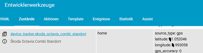

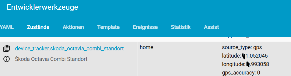

Und in den Entwicklerwerkzeugen sieht es so aus
Für mein Verständnis ist der Wert doch da und ich muss nix extra bauen….
Wo ist bei mir der Denkfehler?
Stimmt, da steht es richtig. Komisch.
