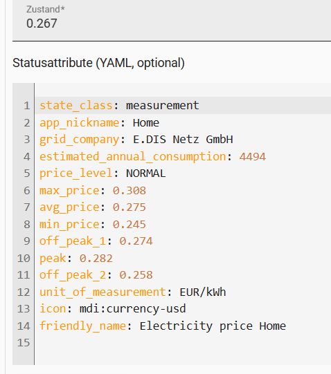

ich lasse mir auf dem Dashboard den aktuellen Strompreis anzeigen. Über die gleiche Entität kann ich mir über die Attribute auch den Durchschnitts Preis anzeigen lassen. Bei der Entität kann ich die Anzeigegenauigkeit einstellen. Diese Einstellung ändert aber nur das Hauptattribut. nicht die Attribute. Ich hätte sie gerne 3 stellig nach dem Komma. Wenn ich mir in den Entwicklerwerkzeugen den Zustand der Entität anschaue, liefert dieser auch 3 Stellen nach dem Komma.

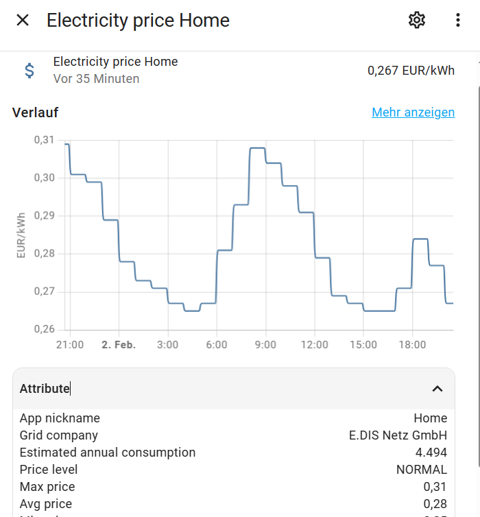

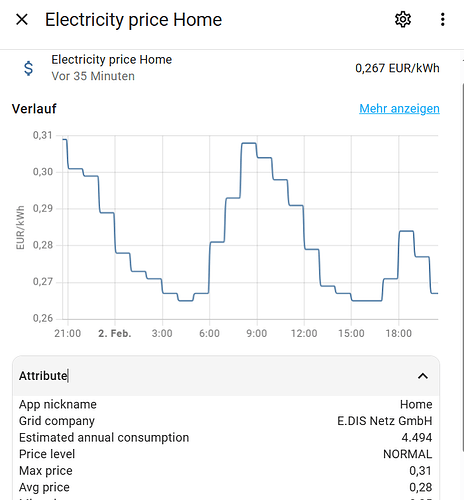

Wenn aber wenn ich mir das Attribut auf dem Dashbord anschaue, werden nur 2 Stellen angezeigt.
Wie bekomme ich es hin, dass die Attribute auch dreistellig Angezeigt werden?

Guten Tag,
wäre das nicht über einen template sensor zu lösen?
Also das gewünschte Attribut über einen template sensor auslesen und diesen dann in das Dashboard einbinden.
