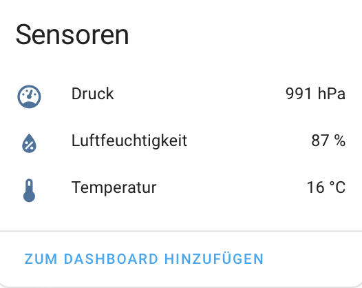

Gerade gemacht:
auf 2 Nachkommstellen eingestellt → Neustart
ohne Nachkommsstellen eingestellt → Neustart
Das Problem besteht leider weiterhin. Komisch ist aber auch, dass egal wieviele Nachkommstellen ich einstelle, immer nur 1 Nachkommstelle angezeigt wird :man_shrugging:t2:
Aber bei den Einstellungen der Entität wird es korrekt angezeigt, nur auf der Card nicht.
Weitere Ideen?
Kommen die Daten von einer eigenen Wetterstation?
Eventuell kannst es da einstellen? :thinking:
Setz es doch einfach in der Karte
Nein, die kommen über einen Temperatursensor der über ZHA läuft.
Da wird es auch korrekt ohne Nachkommastelle angezeigt
