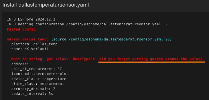

Bei dem Versuch allerdings, den Code zu installieren, bekomme ich folgende Fehlermeldung:
Da ich die Anführungszeichen im Code tatsächlich nicht vergessen habe (s.o.), stehe ich auf dem Schlauch :frowning:

Ach so der Fehler kommt bei dir weil du keinen Wert für die Adresse eingegeben hast.

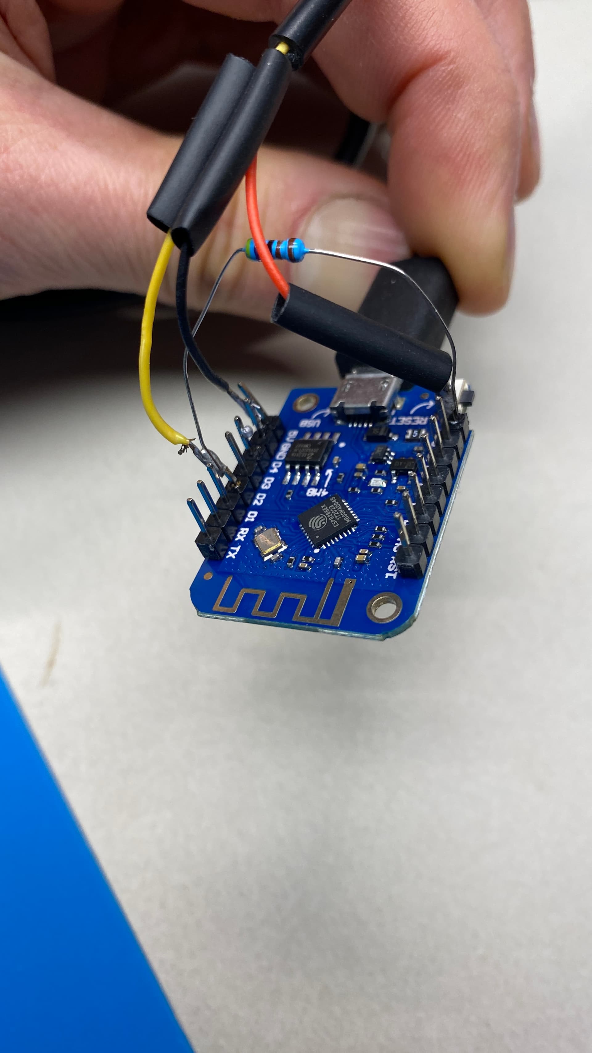

Zum Setup ist zu sagen, dass ich den einen Sensor am Wemos D1 Board über 3,3 V füttere und einen 4,7k Ohm Widerstand (von 3,3 V Pin zum Datenpin D2 (=GPIO04) überbrücke…
Die Verbindungen sind alle gelötet
Irgendeine Idee, woran es liegen könnte?

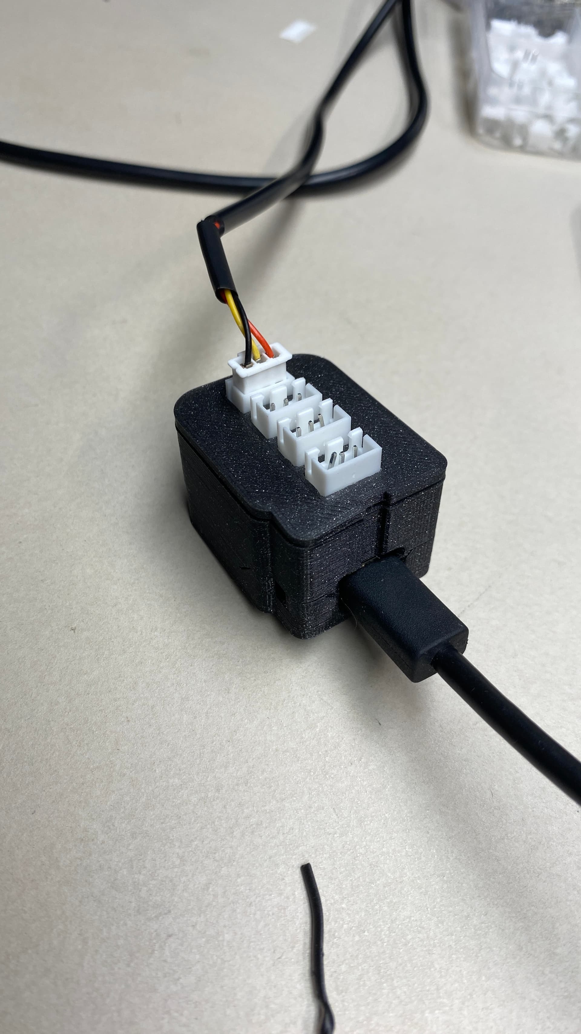

Frage mich aber gerade, wie du weitere Sensoren da ran löten willst. Simon hat es mit einer Wago gelöst und die Sensorkabel in einer Hülse verbunden.

ich hab mir da was zusammen gebastelt :slight_smile:

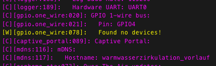

Hallo liebe Fachleute und @Pompom, hier ist der Wurm drin. :grimacing:
Um den individuellen Sensor zu identifizieren, bin ich (deinem Tipp folgend) auch gleich nach Auslesen des Logs drauf gekommen.
Nun möchte ich einen weiteren Sensor an das gleiche Wemos D1 Board anschließen; strippe den .yaml code auf
one_wire:
 - id: bus_one
   platform: gpio
   pin:
    number: GPIO4
    mode:
      input: true
      pullup: true
runter, installiere und bekomme nun aber folgendes zurück:
grafik
Ich seh den Wald vor Bäumen nicht mehr :slight_smile:
Alle (JST-)Kontakte am neuen Sensor habe ich auf Durchgang fehlerfrei geprüft.
Wechsel ich den “bekannten” Sensor wieder ein, stimmt alles einwandfrei (die Adresse wird sofort erkannt)
Hast du eine Idee?
Eventuell der Sensor kaputt, hatte ich auch schon, oder mal nur den neuen Sensor probieren eventuell den Widerstand weglassen.
Wenn ein externer 4,7kOhm Widerstand dran ist, dann würde ich das “pullup:true” komplett löschen.
