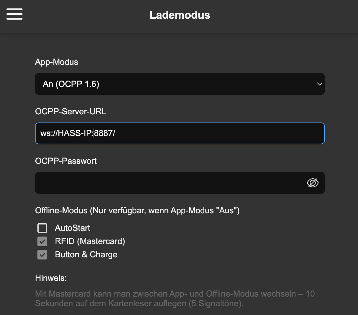

wir haben uns vor kurzem eine daheimladen smart pro - Wallbox einbauen lassen. Vorrangig aus dem Grund, dass sie aktiv EVCC unterstützen. Die Box hat sich auch ohne Probleme in EVCC integrieren lassen.
Bei der Wallbox ist es jetzt so, dass ich die Möglichkeit habe über eine App (Click2Charge) die Box zu steuern von Unterwegs.

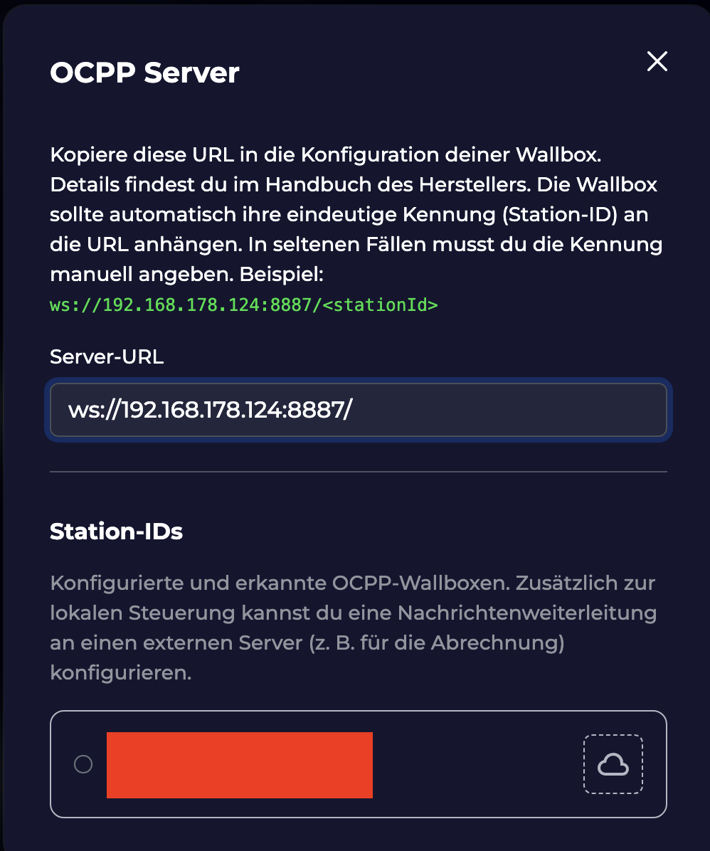

EVCC bringt ja die Möglichkeit für einen OCPP-Server mit. Wenn ich die IP des HASS-Servers dann in der Wallbox unten eintrage (siehe Bild), ist mir aber noch nicht ganz klar was jetzt passieren sollte..
Im EVCC unter “OCPP-Server” sehe ich dann folgendes:
Die rote Box stellt die Seriennummer der Wallbox dar.

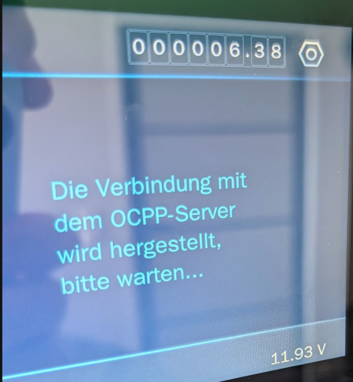

Wenn ich die Box durch antippen aktiviere, sehe ich aber permanent folgende Meldung:
Jetzt die Frage. Soll das so? Was sollte eigentlich passieren? Das ist mir leider noch nicht so ganz klar. Unser Auto kommt leider erst noch. Das Laden habe ich mit einem Auto vom Nachbarn getestet, aber die Frage ist, ob ich den OCPP-Teil brauche oder nicht. Ich könnte ihn auch komplett abschalten. Vielleicht verstehe ich auch das ganze System OCPP falsch. :frowning:

Ich hab letztendlich die Funktion auf der Wallbox jetzt deaktiviert, da ich die Hersteller App nicht benötige. Es ging mir auch initial nur darum, ob ich den OCPP im EVCC brauche. Aber da ich ja im EVCC alles eingerichtet habe, sollte das ja nun kein Problem sein. Nachdem ich jetzt auf der Box das OCPP auch deaktiviert habe, ist die Fehlermeldung natürlich auch weg.
