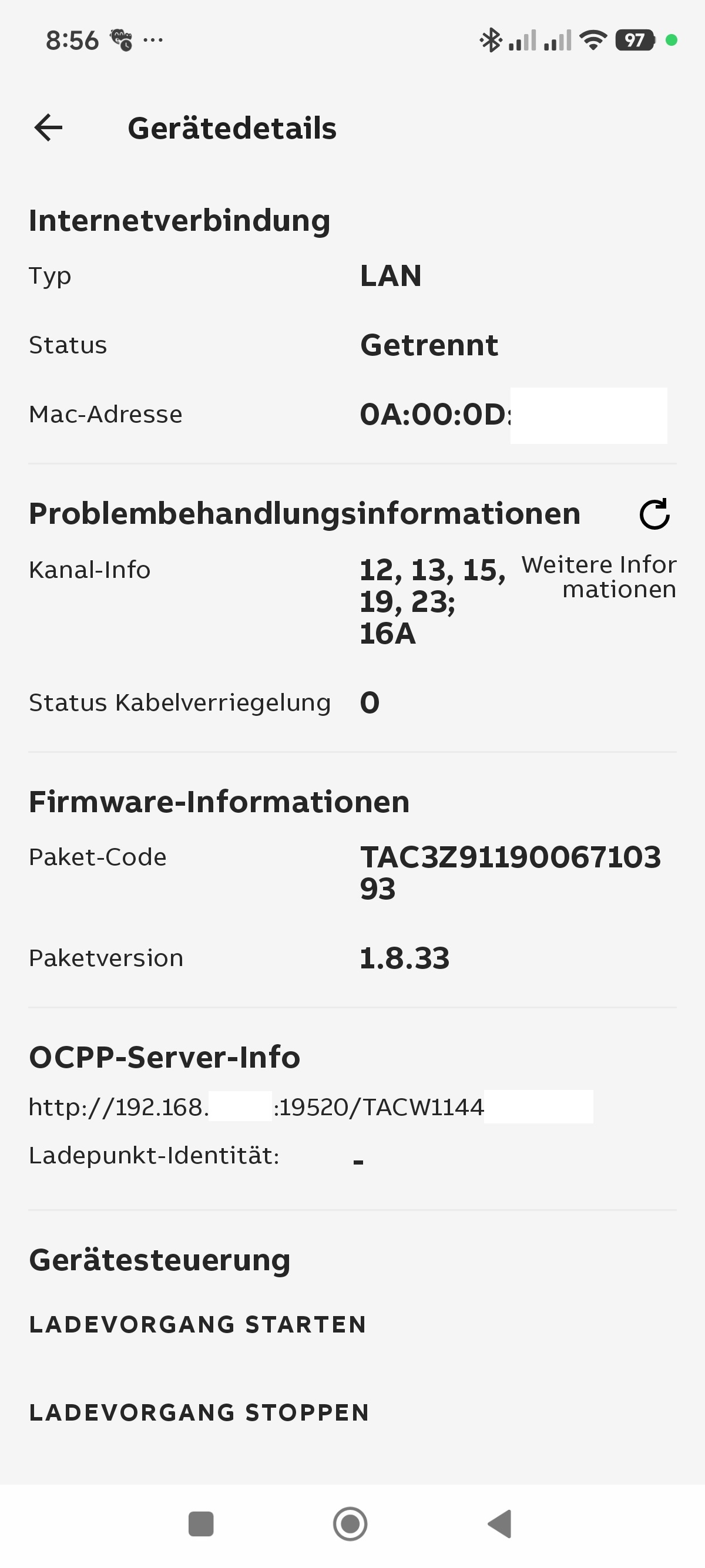

Hey, ich habe das jetzt auch mal mit http:// anstelle von ws:// versucht, leider noch immer keine Verbindung zum Backend. Kannst du mal schauen, was bei dir unter Ladepunkt-Identität (in der Terra Config App unter Gerätedetails) steht? Vielleicht liegt da der Fehler, da das Feld bei mir leer ist. Ich habe auch schon versucht, die Seriennummer an die OCPP-URL anzuhängen – leider ebenfalls ohne Erfolg.
Und ob das LAN “getrennt” normal ist wenn man OCPP aktiviert…
Habs selber getestet, LAN ist verbunden wenn OCPP und Modbus deaktiviert sind, wenn ich OCPP aktiviere wird LAN getrennt.
Ich hatte das über WLAN laufen, nicht LAN. Ich vermute das LAN deaktiviert ist wenn OCPP konfiguriert ist, bin mir aber nicht sicher, ist eine Vermutung.
Ist auf jeden Fall nicht richtig. Die LAN / WLAN LED sollte blinken wenn OCPP nicht verbunden ist und Dauerleuchten wenn es dann verbunden ist.
Ich musste die Ladepunkt Identität nicht mit an den OCPP übergeben, das hat er automatisch gemacht. ( sowohl HA als auch jetzt mit EVCC ). Setze mal ein / hinter die URL: http://[Home Assistant IP]:9005/
Ich sehe im Screenshot das Du Port 19520 angegeben hast. Ist das was du auch in HA als Port eingetragen hast?
