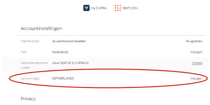

Meine Integration hatte schon wieder Probleme sich anzumelden!!
Bei mir hat es geholfen mich in der App am Handy abzumelden. Es kam danach nämlich eine erneute Zustimmung zu den Nutzerbedingungen, und nach dieser “Prozedur” konnte sich die HA Integration SOFORT wieder anmelden.
Meistens klappt es mit den neuen Nutzungsbedingungen - aber nicht immer.

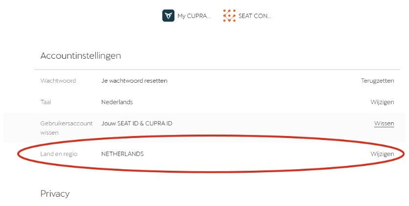

Mit dem Landwechsel im ID Account kommen zwangsweise auch andere Nutzungebedingungen. Dann wieder zurück auf das richtige Land wechseln (und wieder die Nutzungsbedingungen akzeptieren)
Dann sollte HA wieder Daten bekommen.
