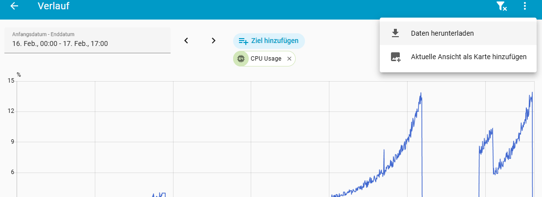

Ich habe den Button verwendet, der im Home Assistant drin ist. Sensor anklicken, Verlauf mehr anzeigen und dann oben rechts, “Daten herunterladen”. Mit yaml habe ich mich noch nicht auseinander gesetzt. Ich bin Neuling und dachte, das bekomme ich auch mit Bordmitteln hin.

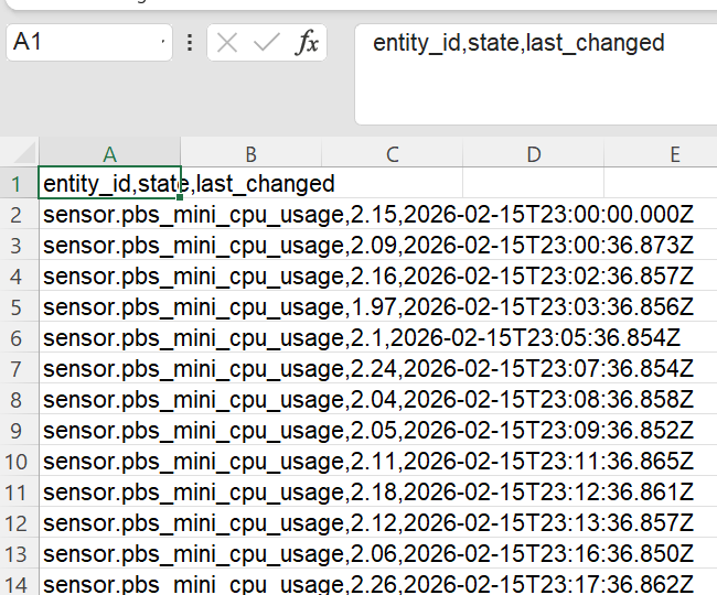

Wenn ich die Datei mit Excel öffne kommt nur Schrott raus (Werte und Datum ist da, aber so nicht verwertbar).
Öffne ich die Datei mit LibreOffice, sieht die Welt schon besser aus. Da kommt eine Meldung, wie die Daten importiert werden sollen. Man könnte da noch etwas einstellen, aber hat bei mir si gepasst und die Tabelle sah auch gut aus. Damit kann man auch etwas anfangen.
Daher meine Tipp: Nimm LibreOffice

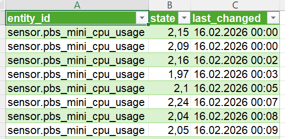

Ich habe es mit einem CPU Usage probiert und bekomme allerdings ein sauberes Format.
Download öffnen
Dann habe ich Excel und integriertes Powerquery verwendet
let
    Quelle = Excel.CurrentWorkbook(){[Name="Tabelle2"]}[Content],
    #"Geänderter Typ" = Table.TransformColumnTypes(Quelle,{{"entity_id,state,last_changed", type text}}),

Der Vorteil: Man legt Powerquery Abfrage nur einmal an und kann dann neue Exporte einfach hineinkopieren und sie werden konvertiert. Nutze ich auf Arbeit gern wenn es nicht immer gleich professionell PowerBi und automatischer Import sein soll. Dort geht es natürlich auch.
Wozu muss man denn bei Excel für den Import von csv-Dateien eine Brechstange benutzen? Früher konnte das Programm den Import auch von hause aus korrekt.
Ich habe es bei mehreren Sensoren probiert. LibreOffice hat jedes mal geliefert, Excel jedes mal durchgefallen.

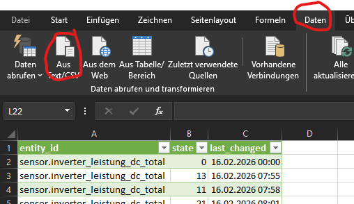

Wie hast du denn die Daten in Excel eingelesen? Einfach Doppelklick auf die Datei? Dabei benutzt Excel nicht den Importer. Mach ein leeres Datenblatt auf und benutze Daten/Import CSV

CSV (comma separated values) hat comma als Trennzeichen. Das deutsche Excel verwendet Semicolon (:wink: dafür. Eine Lösungsmöglichkeit ist oben schon erwähnt. Generell:
Option 1 — Import über Excel (beste Methode, keine Dateibearbeitung nötig)
  1. Excel öffnen (leere Arbeitsmappe).
    Menü DatenAus Text/CSV auswählen.
  2. Deine CSV-Datei auswählen.
  3. Im Import-Dialog:
    • Trennzeichen = Komma (,) einstellen.
  4. Auf Laden klicken.
Excel interpretiert die Komma-Trennung korrekt, auch bei deutscher Ländereinstellung.
