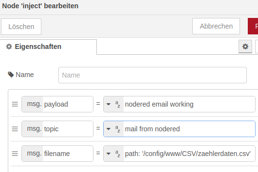

So, eine csv-Datei kann ich automatisiert erstellen lassen. Jetzt wäre natürlich noch interessant, wie ich diese Datei aus HA automatisch an eine bestimmte eMail-Adresse als Dateianhang senden kann. Vielleicht hat jemand eine Idee dazu oder einen Link zu einer Anleitung. Wäre das mit Node-Red möglich? Hab zwar schon was gefunden, aber es klappt noch nicht.
[{"id":"31a11cd26641ee15","type":"tab","label":"Send CSV zaehlerdaten","disabled":false,"info":"","env":[]},{"id":"a348a4a07df0da9b","type":"e-mail","z":"31a11cd26641ee15","server":"smtp.gmail.com","port":"465","authtype":"BASIC","saslformat":true,"token":"oauth2Response.access_token","secure":true,"tls":true,"name":"juergen.goller@mail.de","dname":"gmail-sender","x":710,"y":320,"wires":[]},{"id":"04478f146606f3cd","type":"inject","z":"31a11cd26641ee15","name":"","props":[{"p":"payload"},{"p":"topic","vt":"str"},{"p":"filename","v":"path: '/config/www/CSV/zaehlerdaten.csv'","vt":"str"}],"repeat":"","crontab":"","once":false,"onceDelay":0.1,"topic":"mail from nodered erbweg","payload":"nodered email working","payloadType":"str","x":440,"y":320,"wires":[["a348a4a07df0da9b"]]}]
Ich weiß nicht, was ich für einen Pfad zur Datei angeben müsste. Die Datei liegt unter www/CSV/zaehlerdaten.csv
nodered flow1
nodered inject1
Hat da jemand ne Idee dazu??
Versuch es msl mit local/CSV/zaehlerdaten.csv
werd ich versuchen, weißt du auch, wie ich es eingeben muss? Satzzeichen und so?
Mit Node-RED kenne ich mich nicht aus.
