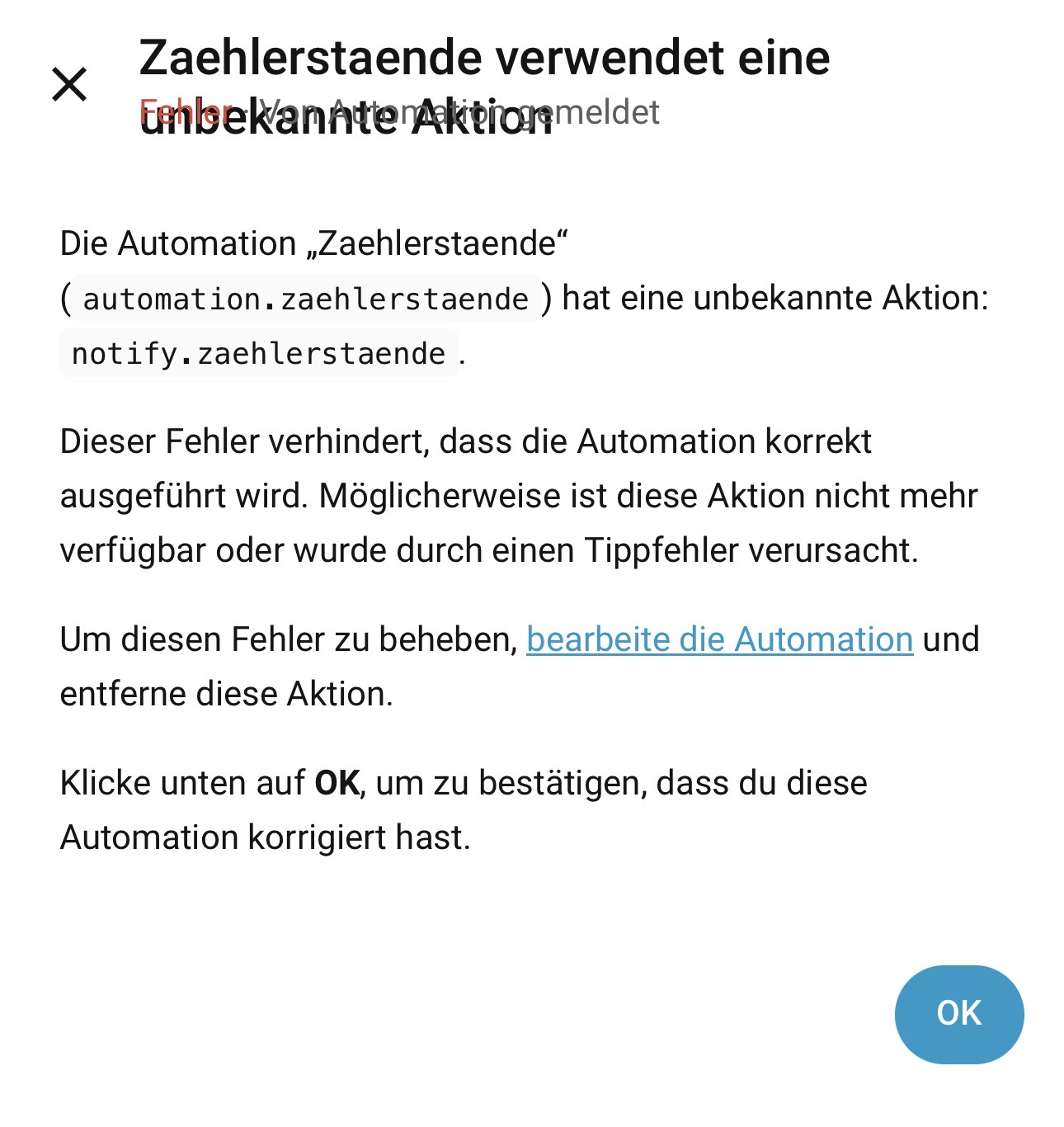

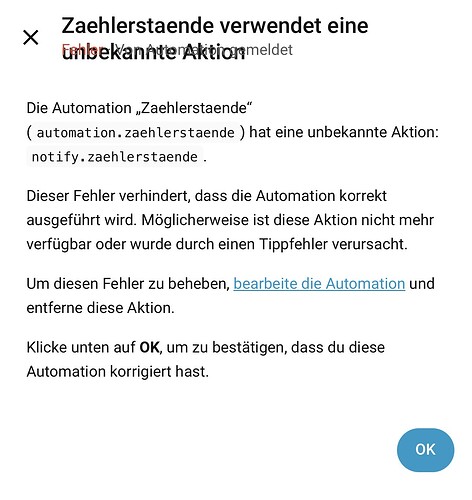

Hast du richtigen Neustart gemacht ?
Änder mal die Großschreibung von Zählerstände bei notifiy auf klein
Neustart durchgeführt (System neu starten) und nun auch sowohl in der configuration.yaml als ich in der automation alles klein geschrieben allerdings ohne erfolg. Fehler bleibt bestehen
Was steht in den Protokollen ?
Logger: homeassistant.components.automation.zaehlerstaende
Quelle: helpers/script.py:2098
Integration: Automation (Dokumentation, Probleme)
Erstmals aufgetreten: 13:08:48 (1 Vorkommnis)
Zuletzt protokolliert: 13:08:48
Zaehlerstaende: Error executing script. Service not found for call_service at pos 1: Action notify.zaehlerstaende not found
by HarryP: Code-/Logzeilen formatiert (bitte immer in </> einbinden)
Okay dann wurde das nicht angelegt.
Der File Pfad ist vorhanden ?
Falls ja , hängt das dann wohl mit einer Änderung in HA zusammen .

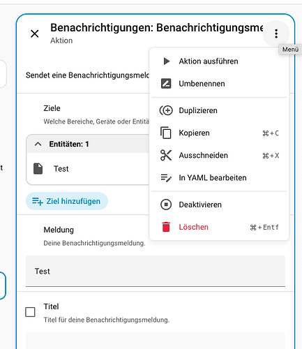

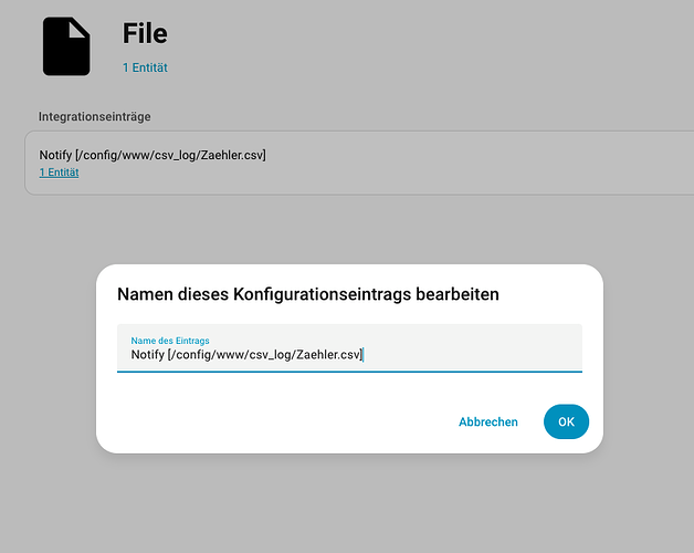

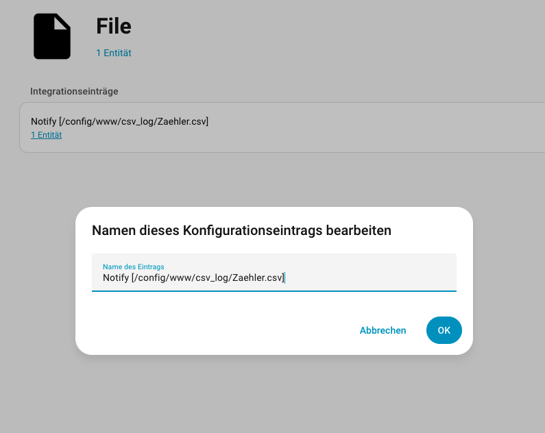

Ok vorgehen ist nun komplett anders :
Du musst die Integration File installieren
Die fragt was du anlegen willst dort wählst du Einrichten eines Benachrichtigungsdienstes
Wenn du hier Timestamp wählst wird in der Textdatei ein zeitstempel dem Text vorrangestellt.

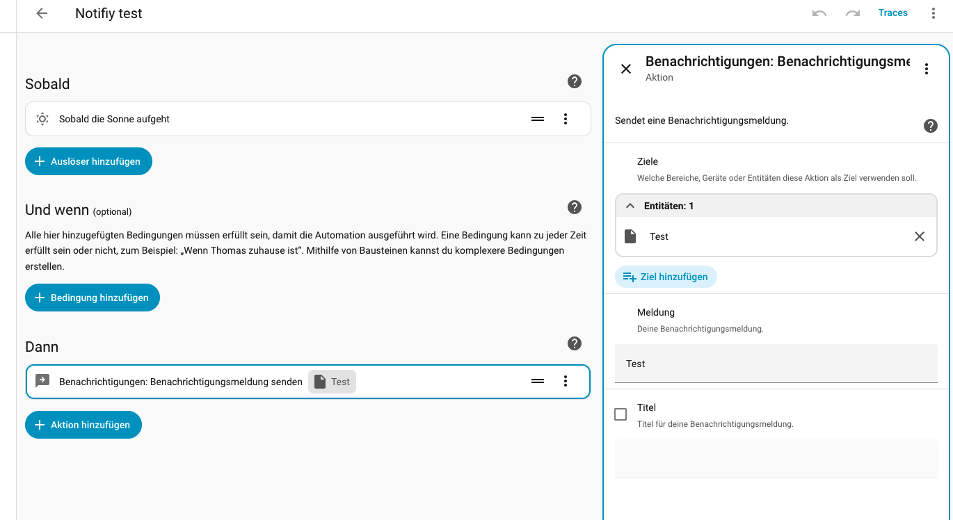

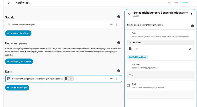

Dann in deiner Automation als Aktion Benachrichtigungen: Benachrichtigungsmeldung senden
Als Ziel wählst du die in File angelegte Entität
In Meldung kannst du dann deine Daten eingeben
Das wars

Nein in. der config steht nichts mehr, dein Zaehlerstande wird jetzt über die file Integration angelegt.
Hast du das gemacht ?
Du kannst das noch benennen in dem du auf die Entität klickst und der dann einen Namen gibst
Hier z.B. Test

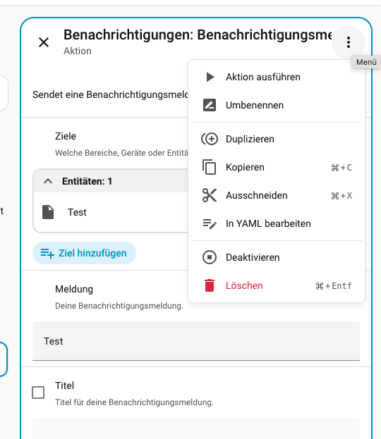

In der Automation wie oben beschrieben vorgehen :
dann auf yaml umschalten über das 3 Punkte menü
Da kannst du dann deinen Text füllen
