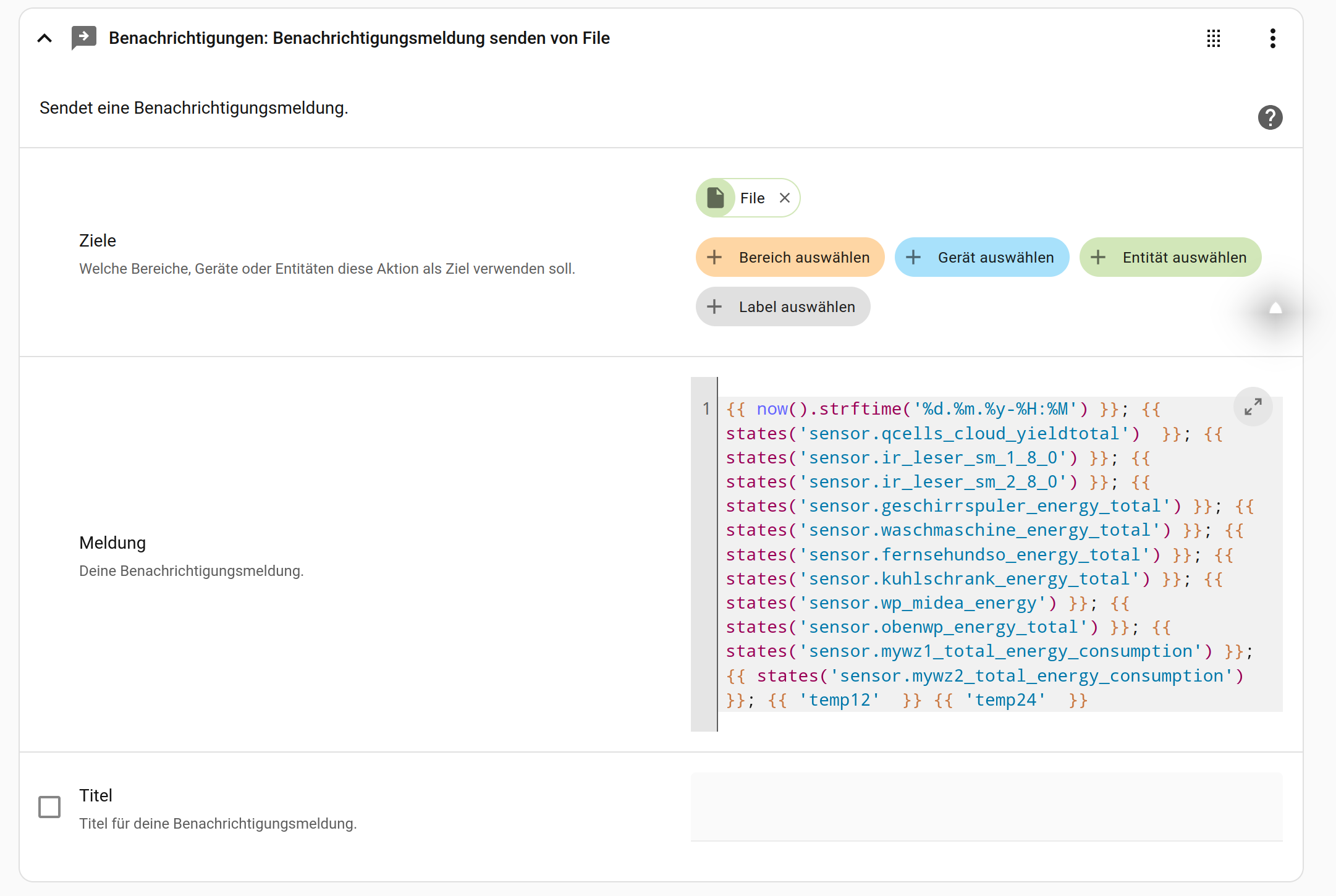

Ich brauche nicht Millionen Werte für Grafana etc. Ich möchte nur einmal am Tag einige mir wichtige Werte speichern. Unter Node Red ging das ganz gut, möchte ich aber nicht mehr nutzen. Also morgens 6.00 Uhr eine Zeile mit Werten, die den vorherigen Tag darstellen, in eine CSV Datei speichern unter /config/www/tageswerte , funktioniert. Dafür mochte ich am vorigen Tag einmal um 12Uhr und 24Uhr den Werte der Außentemperatur zwischen speichern. Vielleicht {{ states.weather.forecast_home_2.attributes.temperature }}. Und dann mir noch einmal im Monat diese Datei per Email zuschicken lassen (dient auch als Backup der Daten).

Hallo, ich schreibe morgens, einmal eine Zeile. Die aktuellen Werte. Und in der Zeile sollen die Temperatur von 12.00 und 24.00 von Gestern dazu kommen.

Das schreibe in ich dann am nächsten Tag in den File:
