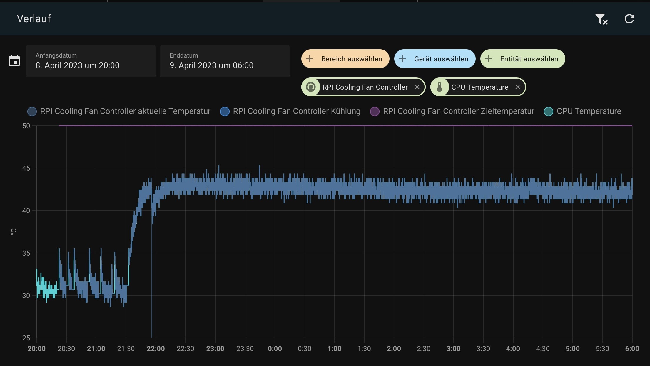

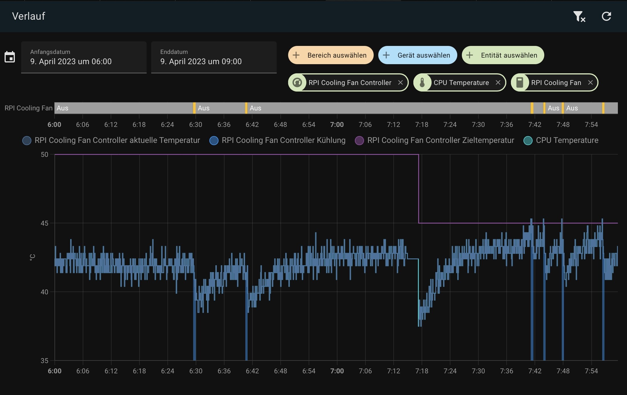

Guten Morgen @SvePu Sven und @Lindtbaer Maik,
danke für Eure Hinweise!
Schritt 1 war der CPU Temperatursensor.
Der Verlauf zeigt deutlich die Bereiche anfangs mit aktiver Kühlung und über Nacht dann ohne.
Dann habe ich die alte HACS Integration (HA-Raspberry-pi-GPIO-PWM) entfernt und „Raspberry Pi GPIO“ installiert. Die hatte auch deutlich mehr Sterne. :grimacing:
Habe bei dem Codebeispiel von Sven den Port auf 14 geändert. Danke für das Schaubild mit den Pins Maik!
Nach ein paar Neustarts gestern Abend blieb der Lüfter aus!
Per Schalter kann ich ihn einschalten und sehe auch sofort den Effekt bei der CPU Temperatur.
Nach 30 sek schaltet der Kühlventilator selbstständig ab. Es ist wohl noch nicht heiß genug.
Was ich noch nicht herausgefunden habe, ist ob er auch von alleine den Lüfter einschaltet.
Das sieht jedenfalls schonmal alles sehr gut aus!

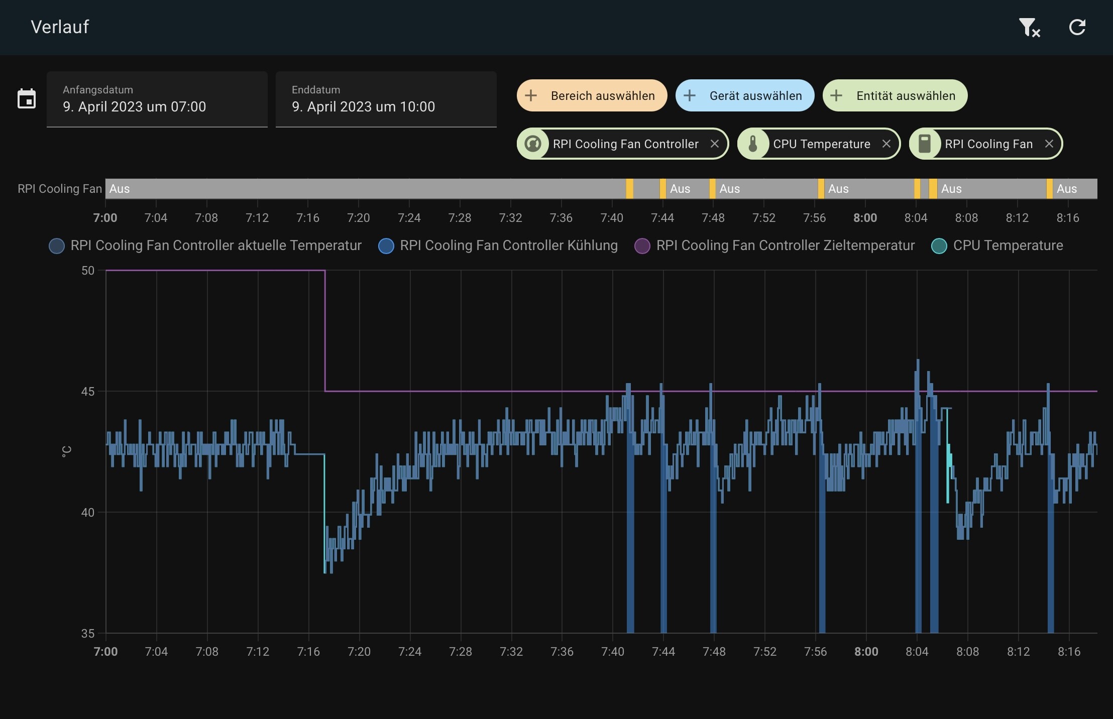

Entweder spiele ich mal mit den Werten oder hol mal den Föhn aus dem Bad,
um herauszufinden, ob er den Kühlventilatur selbstständig einschaltet.
Edit: Habe mal die Zieltemperatur von 50°C auf 45°C gesenkt.
Schöne Ostern und nochmal herzlichen Dank für die tolle Unterstützung! :pray:t2:
Update: Mit Zieltemperatur 45°C und kurzem Heizlüftereinsatz hier die Bestätigung.
Er schaltet ein! Großartig!
Update: Danke Maik und Sven! Es läuft wie gewünscht! Genial! :heart_eyes:

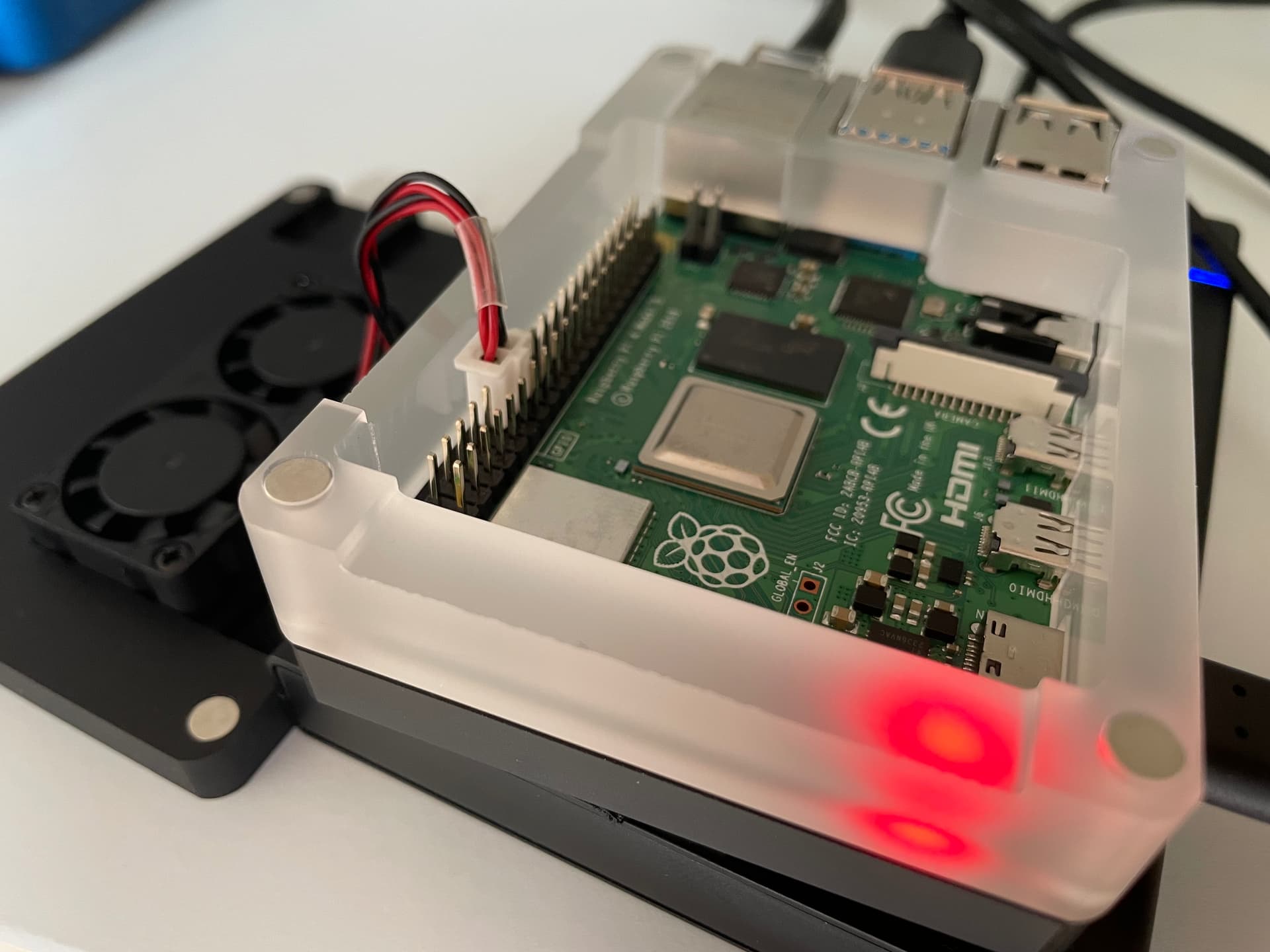

Was die GPIOs auf einen Pi 4 angeht bin ich leider blutiger Anfänger. Ich habe mich insbesondere anhand diesem Beitrages entlang gehangelt und wollte irgendwie meinen Lüfter meines Pis ans laufen bringen… Vergeblich.
Ist hier zufällig ein Experte, welcher mit meinen Fehler zeigen kann?
Meine Config schaut inzwischen aus, wie von Sven beschrieben:
switch:
  - platform: rpi_gpio
    switches:
      - port: 18
        name: "RPI Cooling Fan"
climate:
  - platform: generic_thermostat
    name: RPI Cooling Fan Controller
    heater: switch.rpi_cooling_fan
    target_sensor: sensor.system_monitor_prozessortemperatur
    min_temp: 40
    max_temp: 60
    ac_mode: true
    target_temp: 50
    cold_tolerance: 0.1
    hot_tolerance: 0.1
    min_cycle_duration:
      seconds: 30
    keep_alive:
      minutes: 5
    initial_hvac_mode: "cool"
Die Prozessortemperatur entnehme ich vom System-Monitor, das klappt soweit auch.
Den Lüfter selbst habe ich am GPIO Port 18 angesteckt:
In meinen Entitäten kann ich nach der Switch RPI Cooling Fan suchen und diese auch betätigen. - Hier nur leider ohne Funktion.
Ich habe das Gefühl ich seh den Wald vor lauter Bäumen nicht.
Jemand eine Idee?
PS: Mein genutzter PI mit Fan: Amazon.de

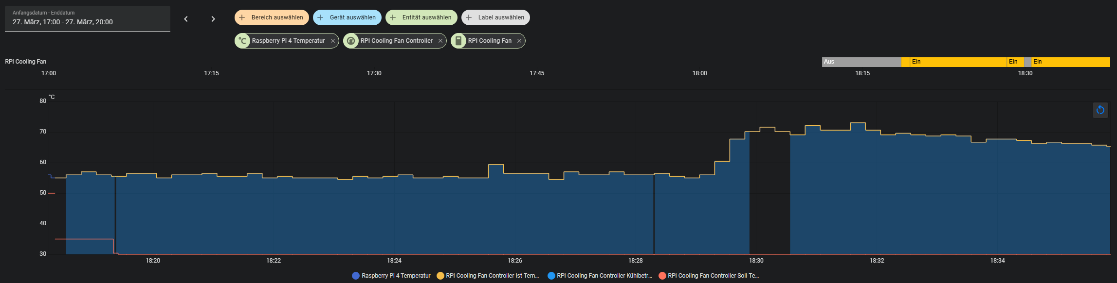

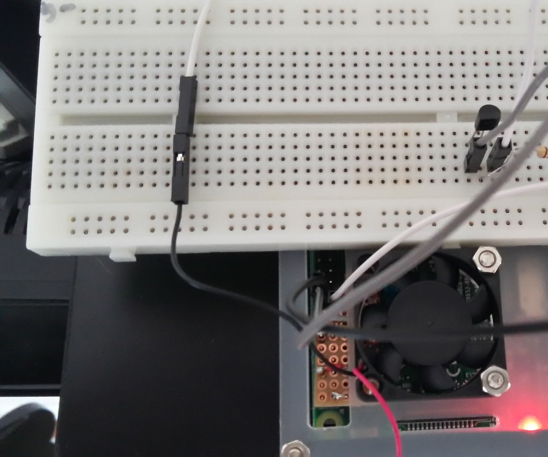

Ich muss mich hier leider ebenfalls nochmal anschließen, bei mir läuft auch noch nichts.
Ich habe einen rpi4 mit diesem Gehäuse (GeeekPi Raspberry Pi 4 Aluminium NAS Gehäuse mit PWM Lüfter).
Die Pins des Lüfters sind folgendermaßen angeschlossen, ich hab diese Übersicht genutzt:
  • rotes Kabel = 4
  • schwarzes Kabel = 6
  • blaues Kabel = 8
Bei dem Gehäuse wird davon gesprochen, dass man den Lüfter über sudo raspi-config aktivieren soll. Bei mir Läuft jedoch nur Homeassistant, somit scheidet diese Möglichkeit aus, wenn ich es richtig sehe.
Hier ein Überblick über meinen Versuch:
  • Hier der entsprechende Auszug meiner configuration.yaml:
    (Für den Alltag ggf. nicht taugliche min_temp, max_temp und target_temp stammen von vergeblichen trial and error Versuchen)
# Raspberry Pi Cooling Fan
switch:
    switches:
      - port: 14
climate:
    min_temp: 30
    max_temp: 75
    ac_mode: true
    target_temp: 30
    cold_tolerance: 0.1
    hot_tolerance: 0.1
    min_cycle_duration:
      seconds: 30
    keep_alive:
      minutes: 5
  • Ich habe den oben erwähnten Part mit
    command: "cat /sys/class/thermal/thermal_zone0/temp"
    weggelassen, da ich bereits einen Sensor für die CPU Temperatur durch den System Monitor habe.
  • Wenn ich im Verlauf schaue wird der Lüfter auch entsprechend auf “Ein” gesetzt, aber gedreht hat er sich noch nie.
Wo liegt mein Fehler, dass sich der Lüfter letztlich noch nie gedreht hat, auch wenn er im Verlauf korrekt als Ein angezeigt wird?
Wenn du den Draht auf die 8 anschließt musst du auch den Port 14 zu 8 ändern oder den Draht auf die 14 anschliessen.
Ah jetzt seh ich’s…
Das muss ein Fehler beim Schreiben des Beitrags gewesen sein - ich hatte es sowohl mit 8 und 14 probiert. Also beim Port des Switch als auch beim Verkabeln. Beides blieb jedoch ohne Funktion. :laughing:
