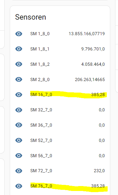

In diesem Falle geht es um den aktuellen Stromverbrauch und der Hichi IR liefert mir dies (allerdings ohne Einheit)
und das kommt dann in HA so an ….

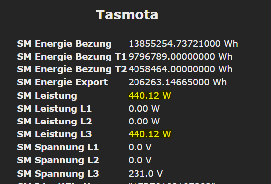

keine Ahnung was Du meinst, ich habe einen fertigen Hitchi IR direkt vom Entwickler gekauft und da nur meine WLAN und MQTT user/passwörter eingegeben und dann an den Stromzähler gepappt. Und das war so ziemlich das erste Gerät, was ich damals in HA integriert habe.

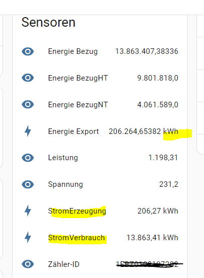

das würde mich mal interessieren, wie Du das genau gemacht hast. Wenn die alten config-Template Sensoren jetzt als neue Helfer-Template Sensoren angelegt werden bekommen die doch einen anderen Namen und andere unique_id und damit sind alle historischen Daten und Statistiken weg ….
ja sieht schick aus, da hast Du Dir den ESP32 vermutlich selbst programmiert.
Ich habe wie gesagt einen fertigen gekauft und damit muss ich jetzt leben. Bei meinen Programmierkünsten (try and error) würde ich den vermutlich schrotten.

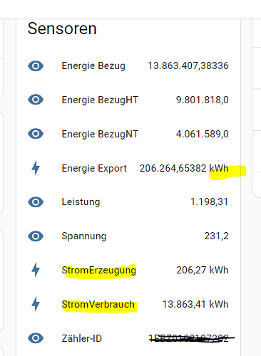

Ist jetzt aber auch kein Ding, diese “bösen” Werte in “gute” zu ändern, hab ich ja schon vor 2,5 Jahren alles in HA gemacht.
Kann man noch etwas aufhübschen und die “toten” Einträge ausblenden und hat dann sowas.
(hier ist jetzt kwh bei Energie Export ein cutomization und die beiden gelb markierten Sensoren sind neue Template-Helfer)
muss aber auch nicht, weil ich an die Stelle vielleicht 2x im Jahr hingucke. Alles andere sind Anzeigen auf dem dashboard

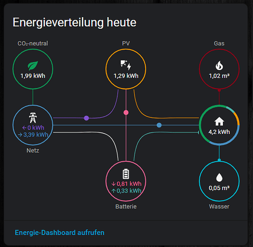

ok, das sieht auch schick aus. :+1:
da würde mir jetzt aber noch Gas und Wasser fehlen ….
und die Standard-Anzeige macht das ja eigentlich auch ….

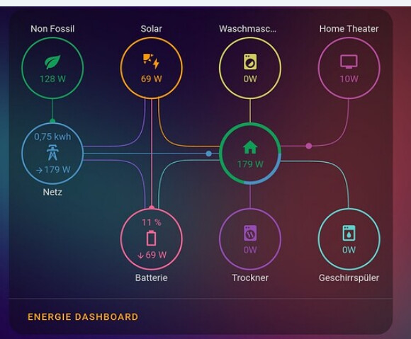

und wer noch mehr sehen will kann die PowerFlow Card Plus nehmen
Die Leseköpfe haben Scripte die über die Console eingegeben werden, je nach Stromzähler müssen da angepasste Scripte benutzt werden.
Da kann man auch steuern als was Homeassitant die Werte erkennt.
Also so wirklich “Quatsch” ist das nicht, :wink: denn die manuelle Eingabe von passenden Scripten war bisher die Standard-Vorgehensweise bei Tasmota. Mal ganz abgesehen davon das das Scripting in den precompiled binaries gar nicht vorhanden ist.
Diesen Script-Editor mit der Drop-Down-Auswahl von Scripten gibt es erst für/mit Tasmota 15.1.
