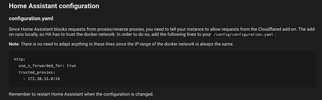

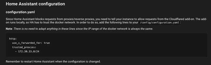

Im Add on heißt es in der Doku:
…add the following lines:
http:
use_x_forwarded_for: true
trusted_proxies:
- 172.30.33.0/24
to your /config/configuration.yaml

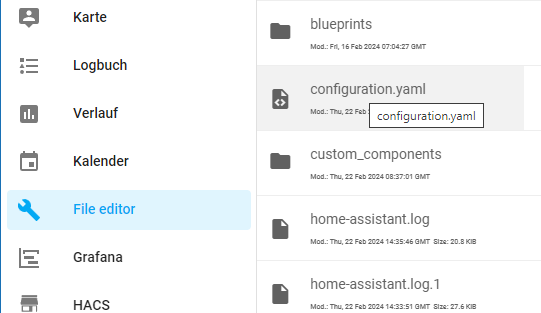

Hast du den File Editor?
Dann kannst du die configuration.yaml dort aufrufen, bearbeiten und speichern.
configyaml
Yep, habe ich:
/homeassistant/configuration.yaml
Ist aber eben nicht:
(Die so in der Doku gefordert wird)

Du brauchst keinen Unterordner “config”.
Habe es geändert, funktioniert jetzt.

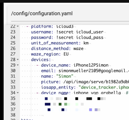

Screenshot:
Bildschirmfoto 2024-02-22 um 16.13.44
Vermutlich liegt sie bei ihm woanders. Aber das Codesnippet verweist nur auf die configuration.yaml:

Ich dachte wenn es an zwei Stellen so hinterlegt ist, muss es wohl stimmen. So sieht es in der Doku aus:
