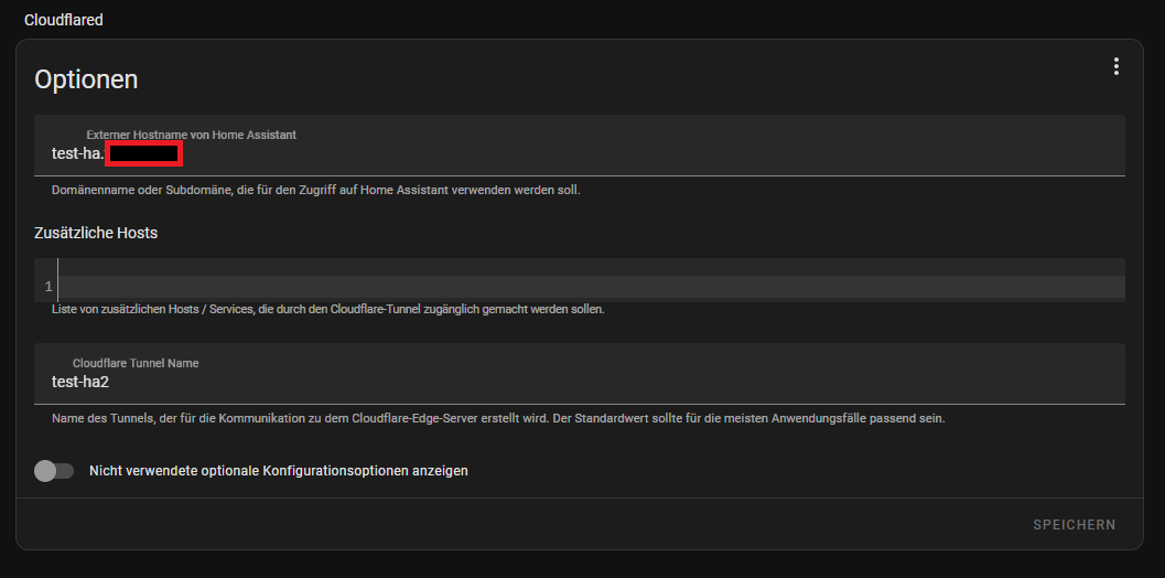

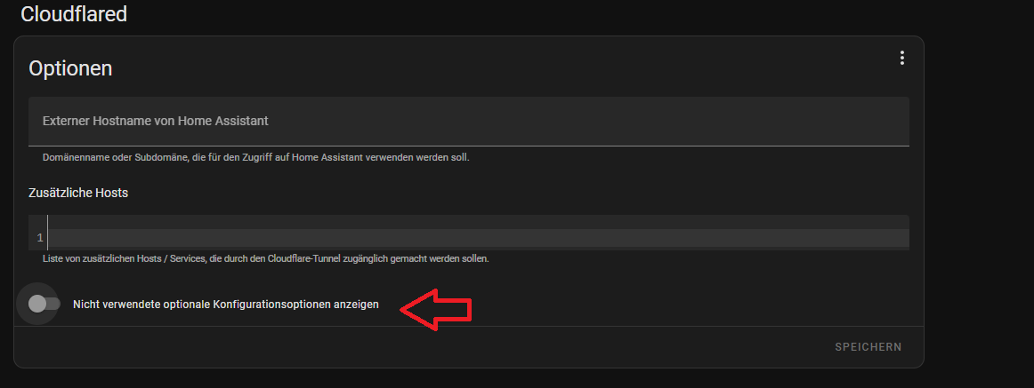

Neue Anleitung (alte komplizierte ist unten noch):
einfach einen neuen Tunnelnamen angeben. (Nicht verwendete optionale Konfigurationsoptionen anzeigen)

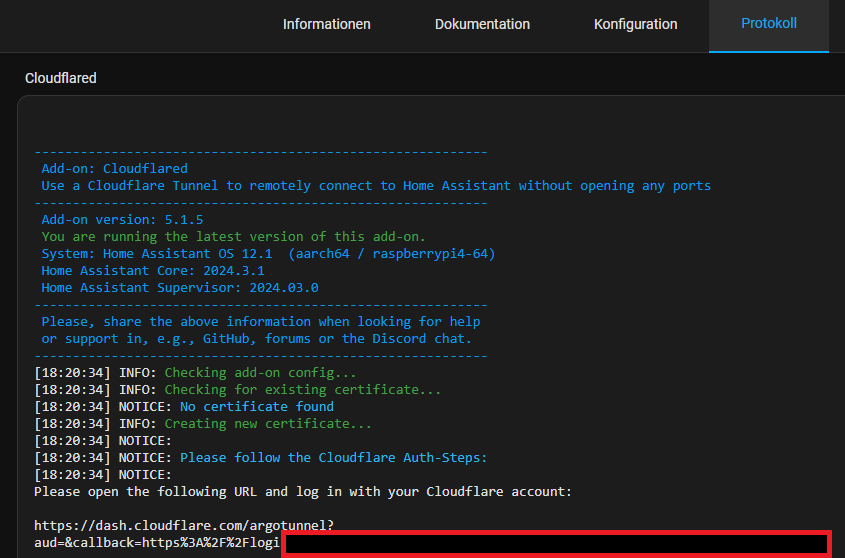

Im Log nach der URL gucken und im Browser öffnen (Einloggen) → Domain auswählen fertig.

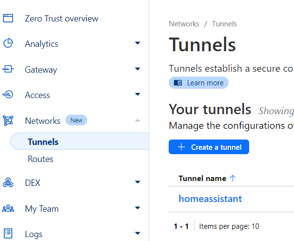

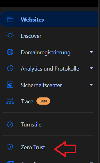

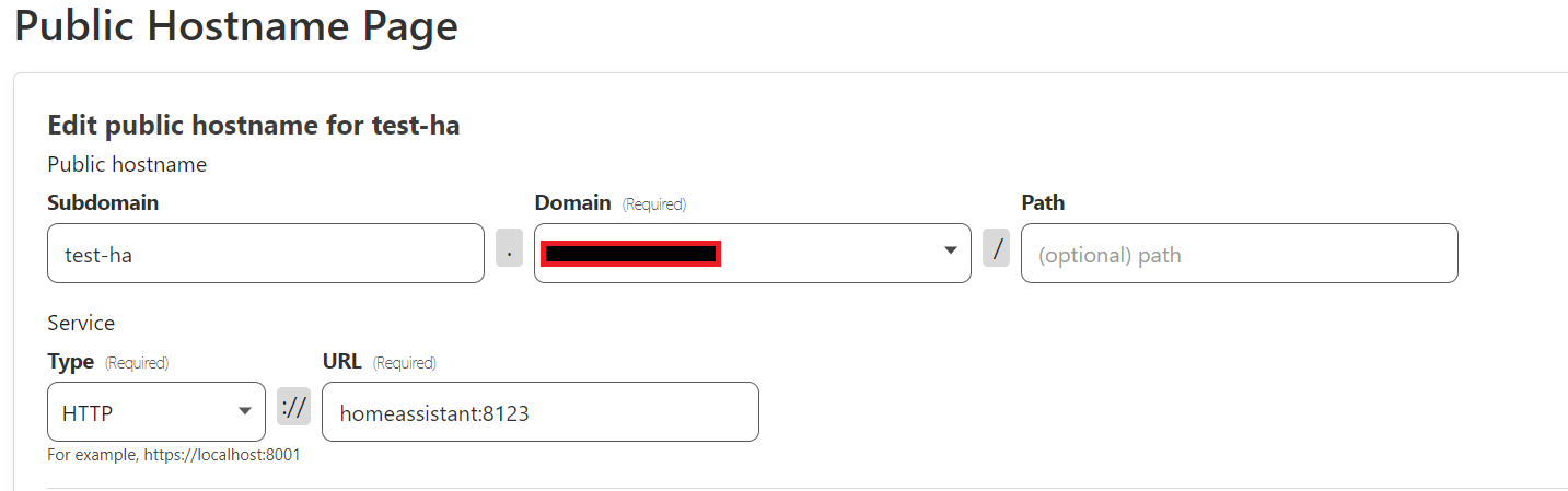

Nach dem einloggen bei Cloudflare in der Seitenleiste auf “Zero Trust” (beim ersten mal musste man da glaube ich noch mal Einloggen oder so)
Da dann auf Netzwerk → Tunnel

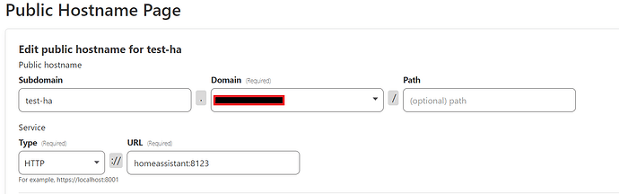

und da müsstest du einen neuen Tunnel mit einem anderen Namen erstellen, den du dann auch im Addon hinterlegen musst.
Dann musst du noch hinterlegen Welche Domain und SubDomain(optional) du nutzen möchtest und den Service den du einbindest.

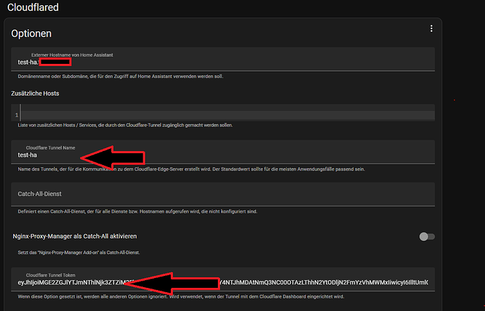

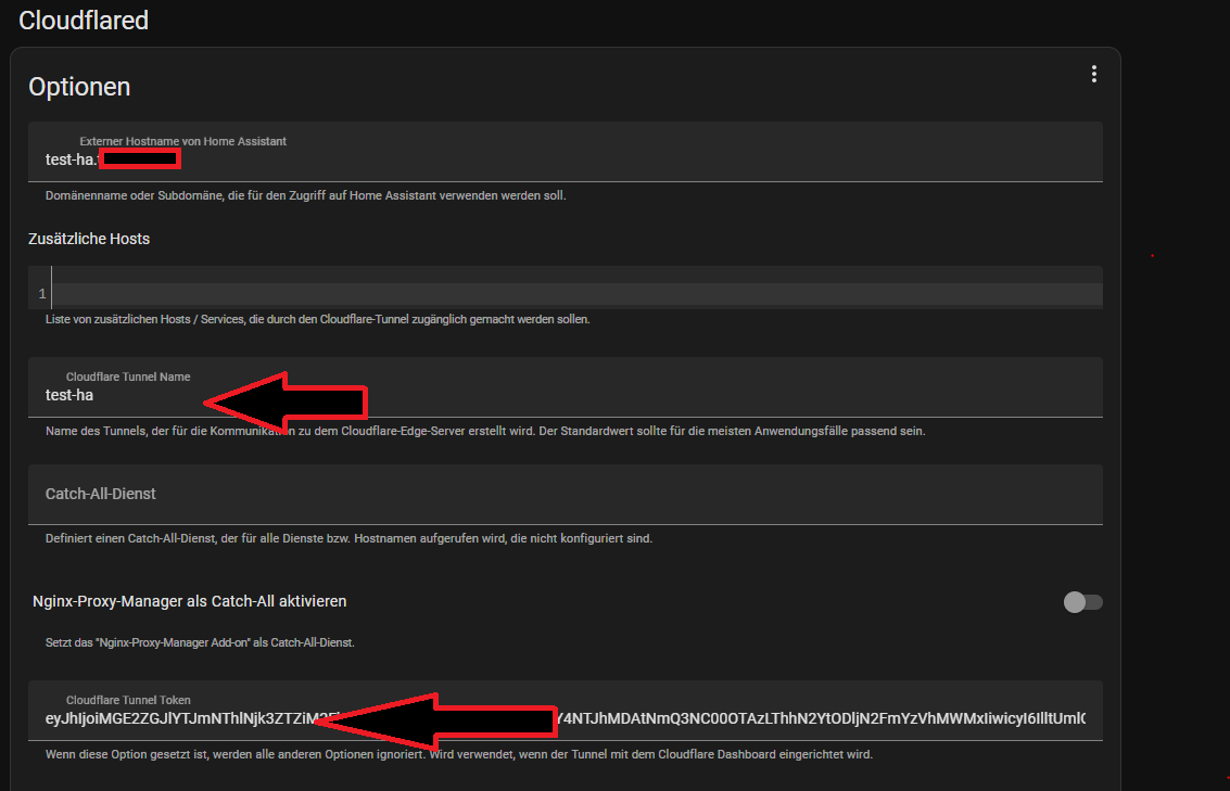

Beim Addon musst du dann das aktivieren damit du einen anderen Tunnel eintragen kannst.
Da dann Tunnel Namen und Token eingeben:
