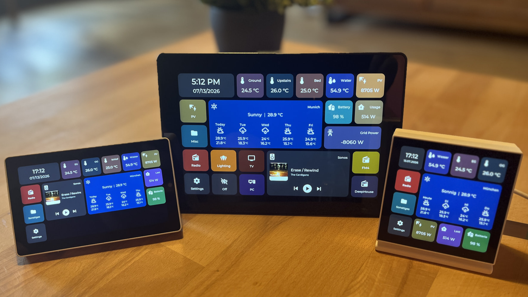

Angefangen hat alles damit, dass ich ein eigenes Gerät nur für die Steuerung von Home Assistant bauen wollte. Gleichzeitig wollte ich eines der neuen Touchdisplays mit ESP32-P4 ausprobieren. Aus diesem ersten Versuch ist mit der Zeit HomeTiles entstanden.
HomeTiles verwendet ein frei konfigurierbares Kachelraster. Auf den Kacheln seht ihr Sensorwerte, Wetter und Energiedaten und könnt Lichter, Schalter, Szenen und Mediaplayer steuern. Das komplette Dashboard richtet ihr bequem im Browser ein. Änderungen erscheinen dabei sofort auf dem Display und werden automatisch gespeichert, ganz ohne Neustart oder Konfig-Dateien. Das Projekt ist Open Source und wird weiterhin entwickelt.

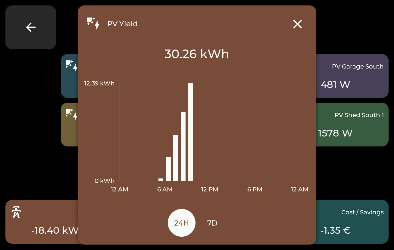

Viele Kacheln öffnen beim Antippen ein Pop-up mit weiteren Informationen oder Bedienelementen. Energiekacheln zeigen Diagramme für die vergangenen 24 Stunden und sieben Tage. Im Licht-Pop-up könnt ihr Helligkeit, RGB-Farbe und Farbtemperatur einstellen.

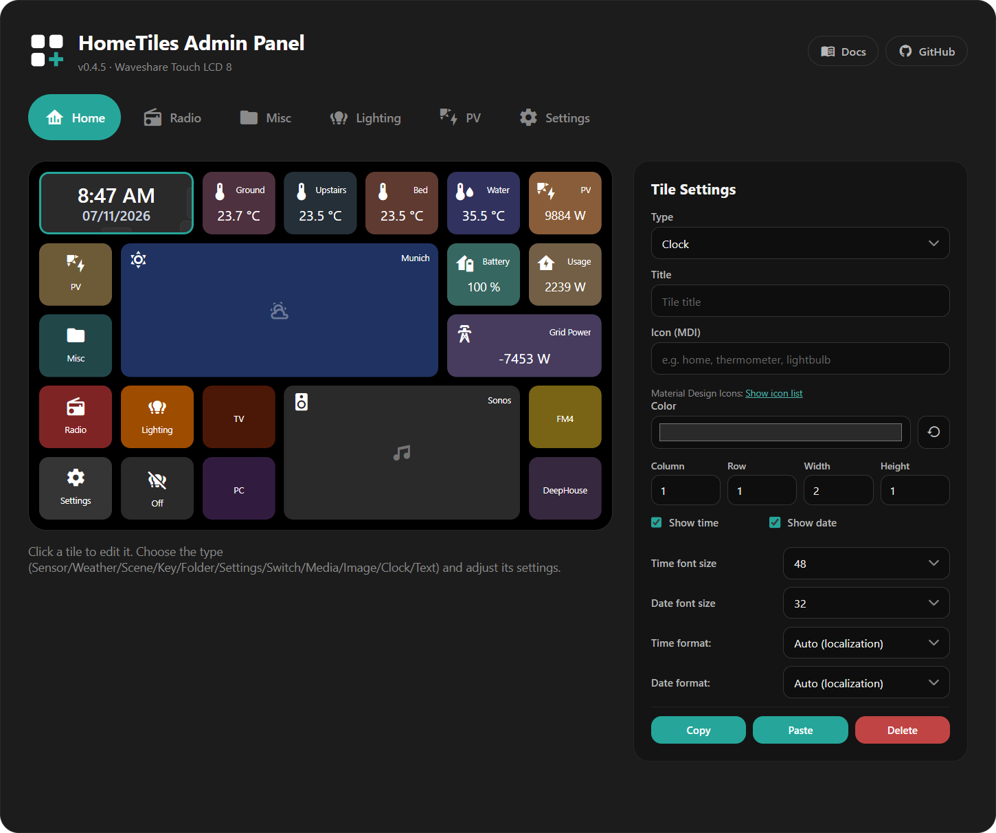

Alles wird über ein Web-Admin-Panel konfiguriert, das direkt auf dem Display läuft. Dort klickt ihr auf eine freie Position, wählt einen Kacheltyp aus und nehmt die gewünschten Einstellungen vor. Die Kacheln lassen sich anschließend per Drag-and-drop verschieben und in ihrer Größe verändern.
Alle Änderungen werden automatisch gespeichert. Das komplette Layout kann als JSON exportiert und wieder importiert werden. Ihr müsst keine Konfigurationsdateien bearbeiten und die Firmware nach einer Änderung am Dashboard nicht neu bauen.

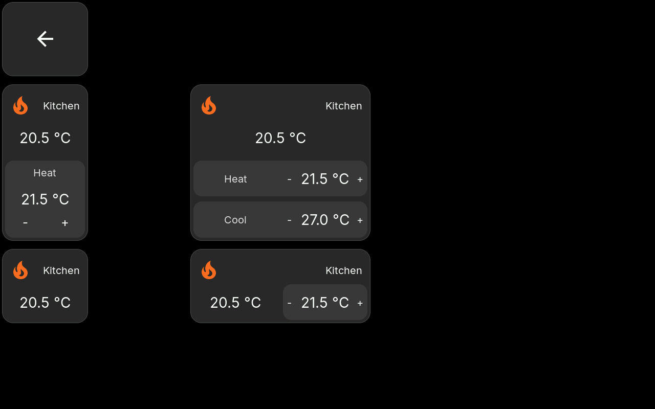

Die Umsetzung war aufwendiger als zunächst gedacht, weil sich Heizungen, Thermostate und Klimaanlagen bei ihren Funktionen stark unterscheiden. Manche haben nur eine Solltemperatur, andere getrennte Werte für Heizen und Kühlen sowie Lüfter-, Preset- und Swing-Einstellungen.
Deshalb lassen sich die Inhalte der Klima-Kacheln frei konfigurieren und in verschiedenen Kachelgrößen anordnen.

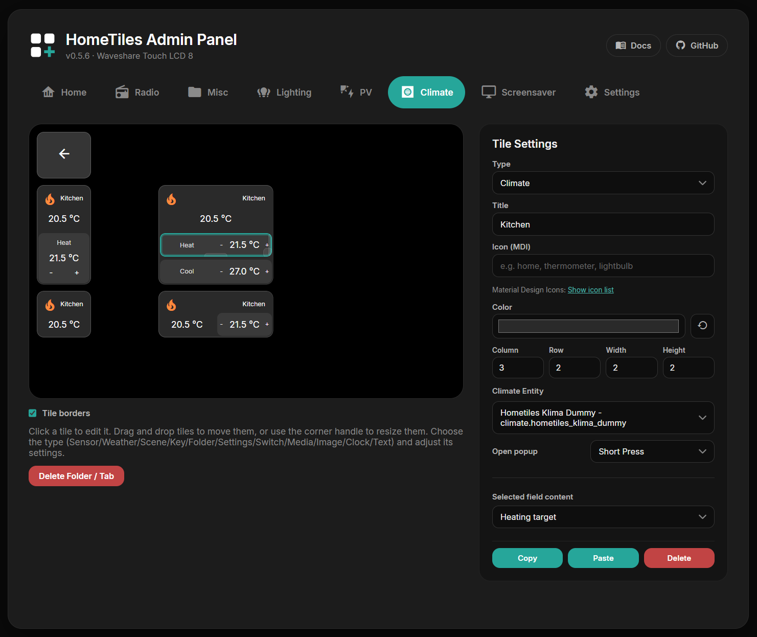

Konfiguriert und angeordnet werden die einzelnen Inhalte direkt im Web-Admin:

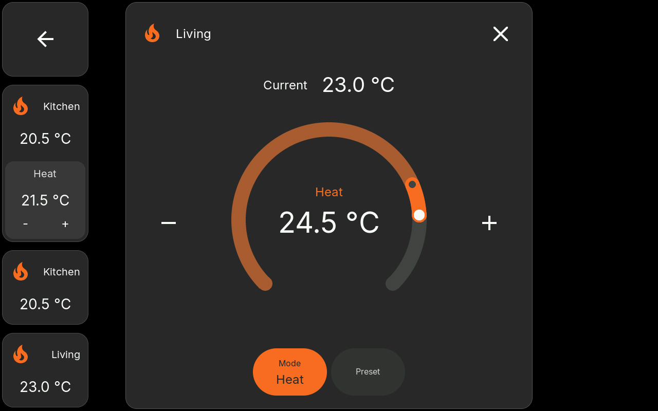

Das Design des Pop-ups orientiert sich an Home Assistant. Es zeigt automatisch nur die Funktionen an, die von der jeweiligen Entität tatsächlich unterstützt werden – zum Beispiel Solltemperatur, Heiz- und Kühlbereich, Luftfeuchtigkeit, HVAC-Modi, Presets, Lüftermodi und Swing-Steuerung.
Bei einem reinen Heizgerät bleibt das Pop-up entsprechend übersichtlich:
