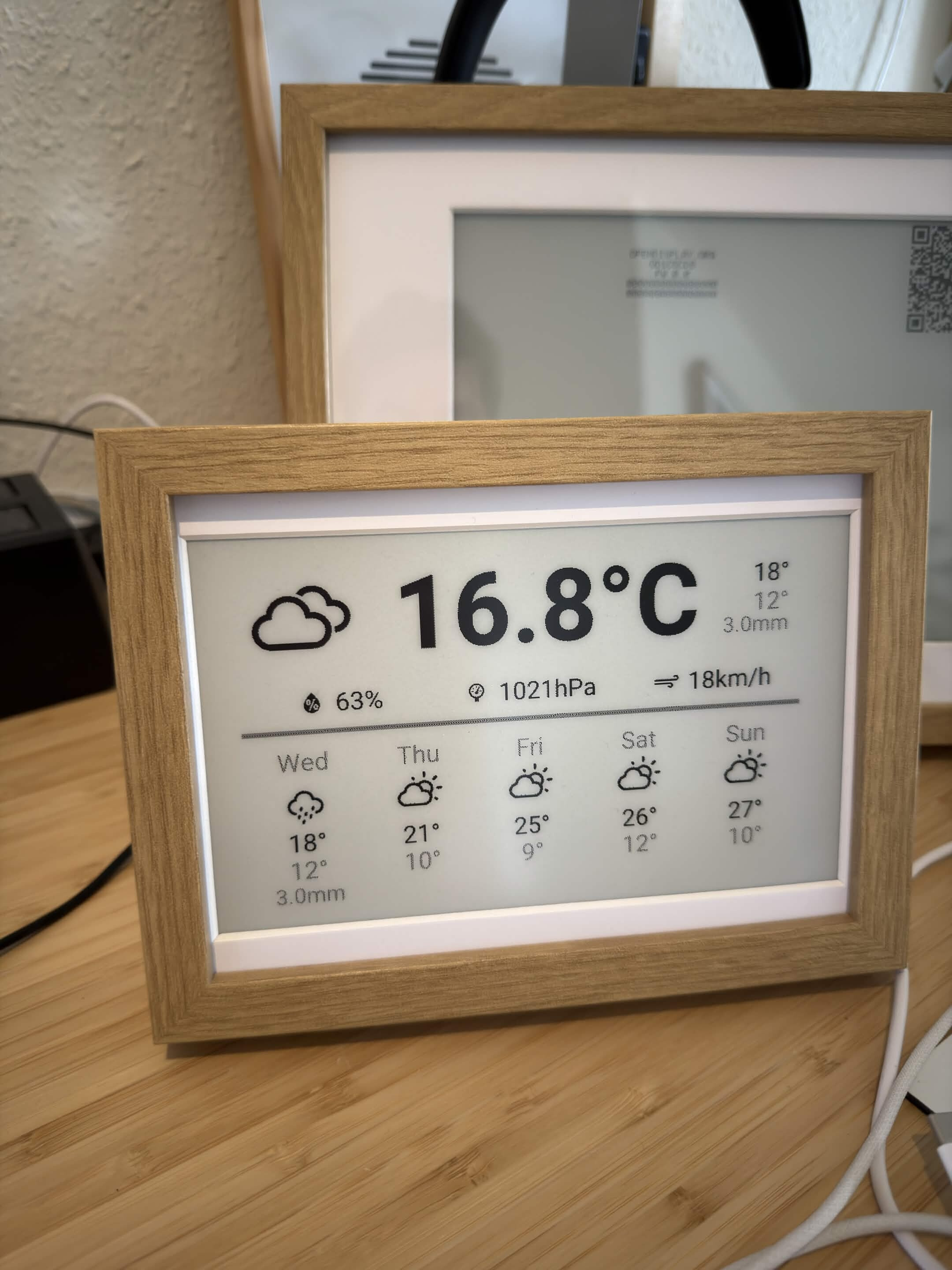

Ich habe mir kürzlich ein TRMNL-Gerät zugelegt. Das ist ein schickes kleines
E-Ink-Display, das genau für solche Informationen gemacht ist. Aber
nachdem ich es eingerichtet hatte, fiel mir ein, dass ich alte Kindle-E-Reader
herumliegen habe, die ich durch neuere Modelle ersetzt habe. Die Kindle
Geräte lagen einfach im Schrank.
Mein alter Kindle Paperwhite 2 hat sogar ein besseres Display als das
TRMNL OG – 758×1024 bei 16 Graustufen gegenüber 800×480 Schwarz-weiß.

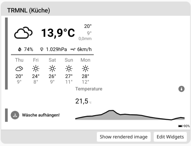

Eine WYSIWYG-Lovelace-Karte ermöglicht das Bearbeiten des Layouts mit einer
Canvas-Vorschau, die den exakten Pixelabmessungen des Geräts entspricht.
Widgets können per Drag-and-Drop verschoben, skaliert und konfiguriert werden,

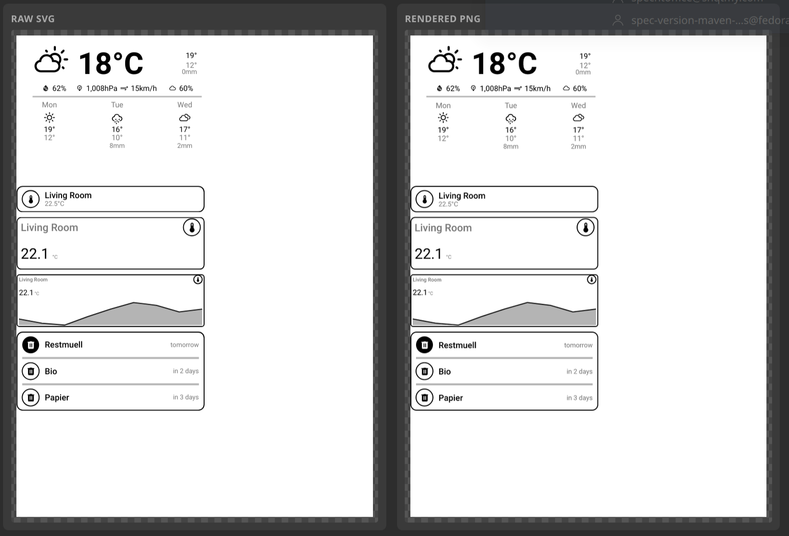

und das gerenderte Ergebnis ist sofort sichtbar. Ein Klick auf
Gerendertes Bild anzeigen lädt das serverseitig gerenderte PNG für einen
pixelgenauen Vergleich.
