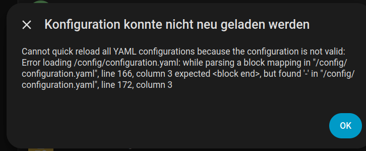

das ding macht mich fertig..
im editor alles grün.. beim versuch neu laden
so, alles bereinigt..
anscheinend fehlt der name im beispiel script..
