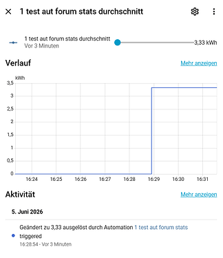

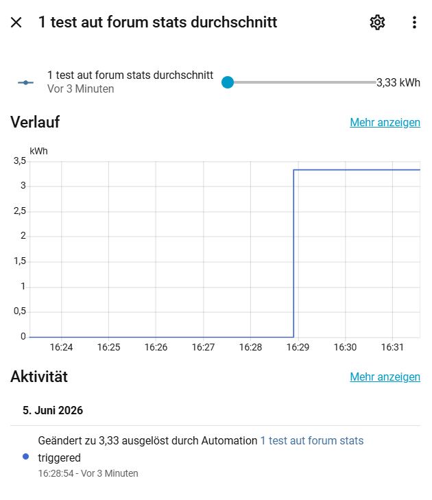

Hier ein Beispielsautomatisation, die den Code meines obigen Scripts nimmt und zusätzlich in einen input_number speichert
alias: 1 test aut forum stats
  - trigger: time
    at: "06:00:00"
conditions: []
  - action: recorder.get_statistics
      statistic_ids:
        - sensor.om_help_vz_solar
      start_time: "{{ (now() - timedelta(days=10)).isoformat() }}"
      end_time: "{{ now().isoformat() }}"
      period: day
      types:
        - sum
    response_variable: stats
  - variables:
      durchschnitt: >
        {% set daten = stats.statistics['sensor.om_help_vz_solar'] %}
        {% set erste = daten[0]['sum'] | float %}
        {% set letzte = daten[-1]['sum'] | float %}
        {{ ((letzte - erste) / (daten | count - 1)) | round(2) }}
  - action: input_number.set_value
      entity_id: input_number.1_test_aut_forum_stats_durchschnitt
      value: >
        {{ durchschnitt | float }}
  - action: notify.gmxolaf3
      title: Test stats
      message: >
        Durchschnitt der letzten 10 Tage:
        {{ durchschnitt }} kWh/Tag
-----Ursprüngliche Nachricht-----
Von: Homeassi
Gesendet: Freitag, 5. Juni 2026 16:31
An: Olaf
Betreff: Test stats
Durchschnitt der letzten 10 Tage: 3.33 kWh/Tag

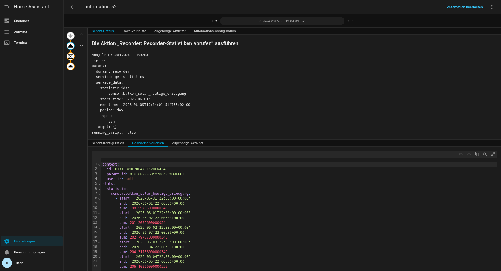

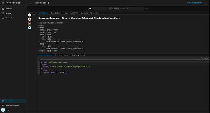

hi danke.. wohnin damit… das habe ich noch nicht wirklich verstanen, die verschieden positionen
helfer, script, automations aktion oder config yaml?
ok, habe es direkt in neuer automation als yaml eingefügt…
Update:
Hi :slight_smile: so, bin wesentlich weiter..
yaml
description: durchschnitt erzeugung
  - trigger: time
    at: "06:00:00"
conditions: []

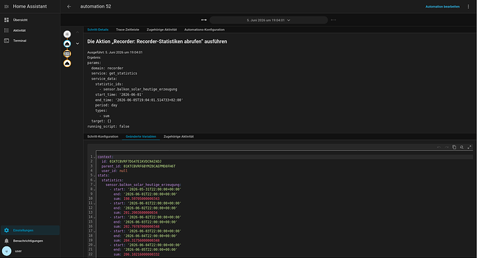

      statistic_ids:
        - sensor.balkon_solar_heutige_erzeugung
      start_time: "{{ states('input_datetime.datum') }}"
      period: day
      types:
        - sum
  - variables:
      durchschnitt: >
        {% set daten = stats.statistics['sensor.balkon_solar_heutige_erzeugung']
        %} {% set erste = daten[0]['sum'] | float %} {% set letzte =
        daten[-1]['sum'] | float %} {{ ((letzte - erste) / (daten | count - 1))
        | round(2) }}

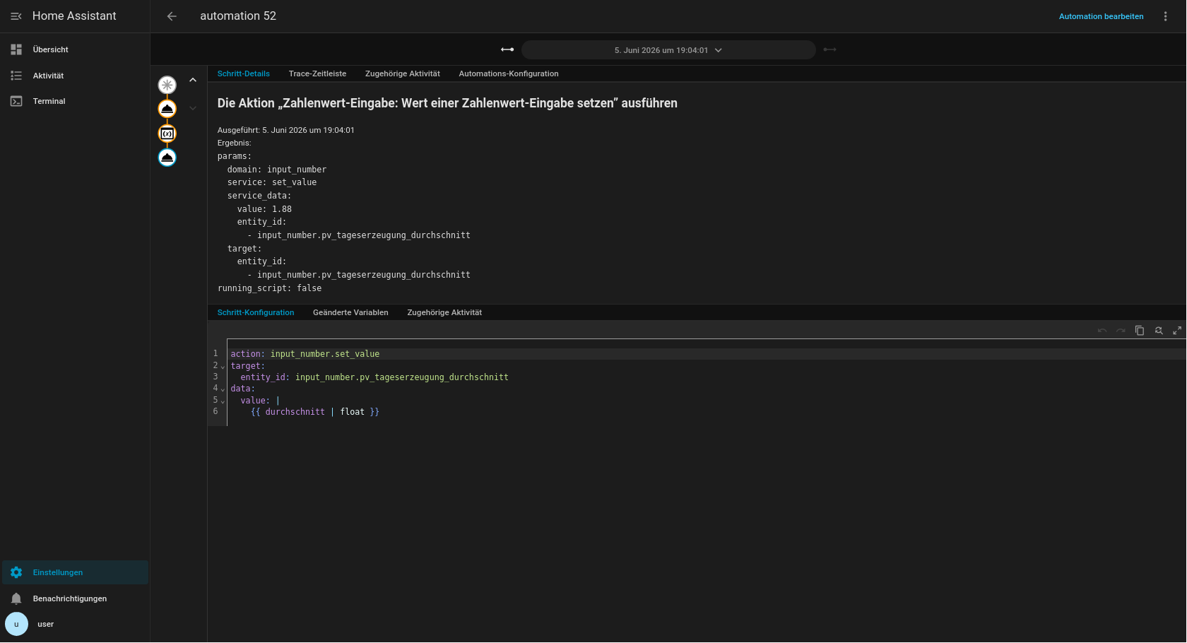

      entity_id: input_number.pv_tageserzeugung_durchschnitt
      value: |
ausführung als automation klappt..
Wie bekomme ich nun den ermittelten durchschnitt 1.88 in mein meine entitäten anzeige im dashboard.
die entität ist im system nicht zu finden..
vielen dank nochmal an alle die mich so weit unterstützt haben. :slight_smile:
