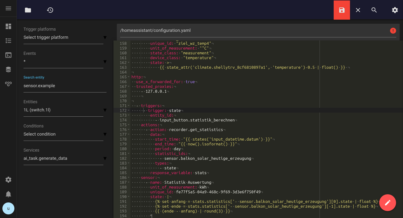

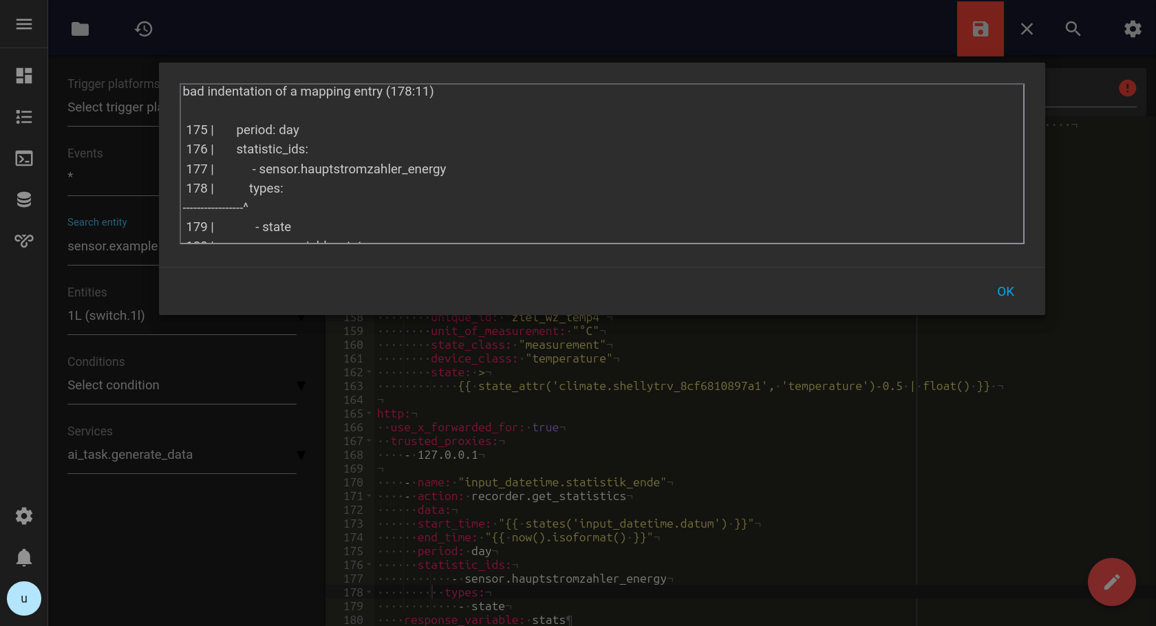

wird falsch eingesetzt, (diverse fehler oben rechts)
klappt das bei dir problemlos?
wenn du es an die richtige stelle setzt.
ich seh bei dir kein Template ist das vorher schon definiert ?
input datetime ist gesetzt und funktioniert..
was heisst richtige stelle… setze cursor ganz links in neue zeile und füge ein..
In der Yaml, hast du da schon irgendwo template: stehen ?
bisher nicht.. geade gemacht..
aber so weit das ich es testen könnte komme ich ja nicht weil die formatierung nicht passt
Welche Fehlermeldung genau ?
ich kann rum schieben wie ich will … immer fehler oben rechts rot
der bindestrich bei sensor gehört unters p
