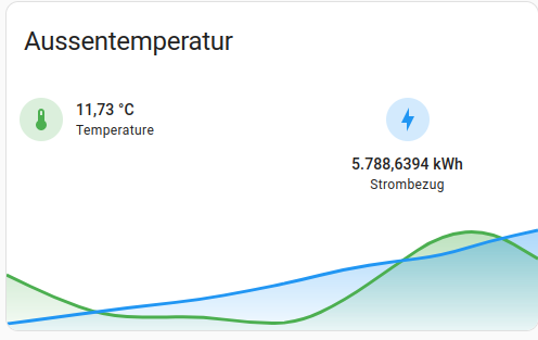

P.P.S.: Mal mit Temperatur und kWh probiert, sieht seltsam aus :wink:

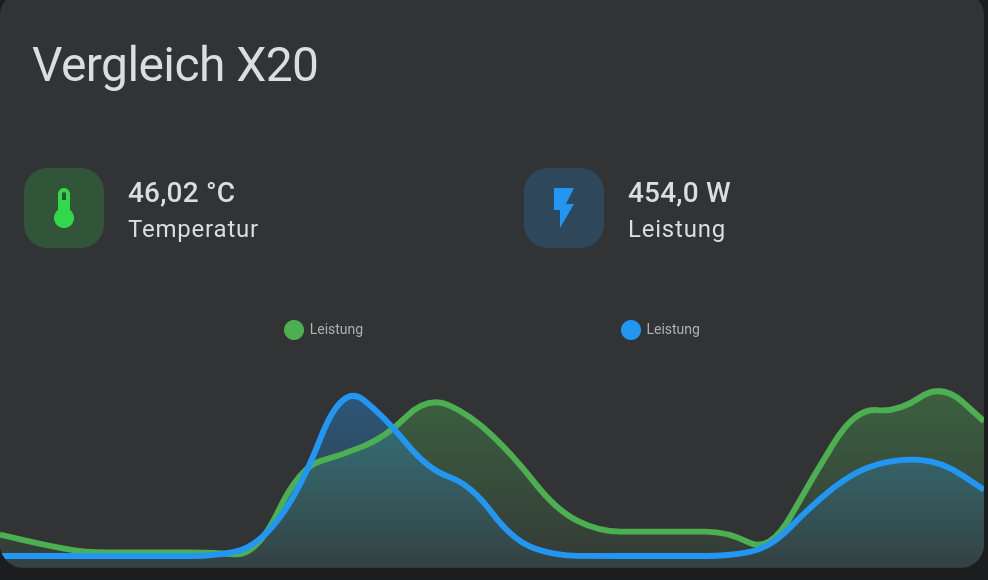

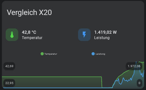

Moin zusammen,
habs mal so gestaltet :wink:
grafik
Mal sehen wie das aussieht wenn sich die Wolken verzogen haben und mal ein wenig mehr vom Dach kommt.

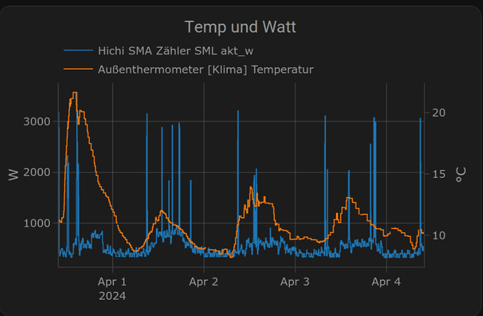

so sieht das mit der Plotly Graph Card aus, wenn ich Watt und Temperatur zusammen klicke
Da sind noch keine Spezialitäten enthalten, einfach nur über die GUI zusammen geklickt.

ich glaube das wars. Hab ich auch gleich gemacht. Sieht so ähnlich aus wie meine vorherige, ist aber wesentlich flexibler. Muss ich jetzt nur noch ein wenig hübsch machen.
Genug Beispiele gibt es ja auf der Seite.
Ziel erreicht.
grafik
Da kann ich nun auch noch rein- rauszoomen usw.
Großartig. Thema damit gelöst. :+1:
