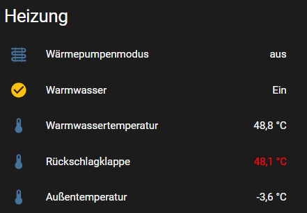

Ich hätte wieder mal eine kleine Bitte an die Experten unter Euch. Ich habe eine ganz normale Entitäten-Karte. Neulich habt Ihr mir schon mal dabei geholfen, den Status eines Zahlenwertes farbig zu machen (siehe Screenshot, Farbe der Rückschlagklappe). Jetzt würde ich gerne das Gleiche mit der ersten Entität (Wärmepumpenmodus) machen. Hier soll auch nur das Feld mit dem Wert farbig sein. Konkret soll der Wert bei “Abtauen” blau, bei “Warmwasser” orange und bei “Alarm Kompressor” rot sein. Alle anderen Zustände sollen weiß bleiben.
Der Text “Wärmepumpenmodus”, sowie das Icon sollen ganz normal weiß bleiben.
Wäre nett, wenn mir jemand helfen könnte. So sieht das bisher aus:

Ohne Garantie da nicht getestet.

Aber ich habe es soeben getestet und es funktioniert einwandfrei genauso wie ich es haben wollte! :ok_hand:
