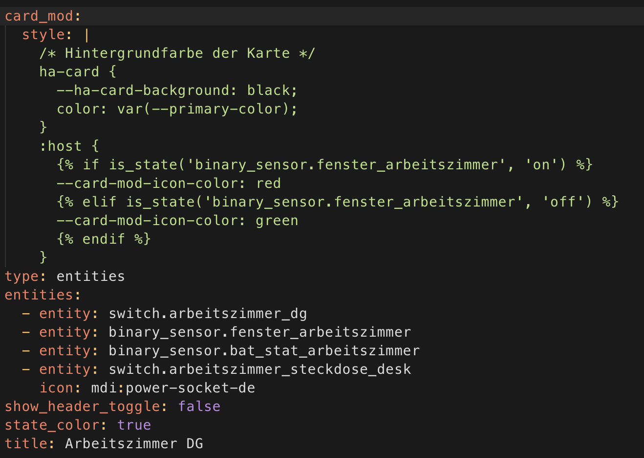

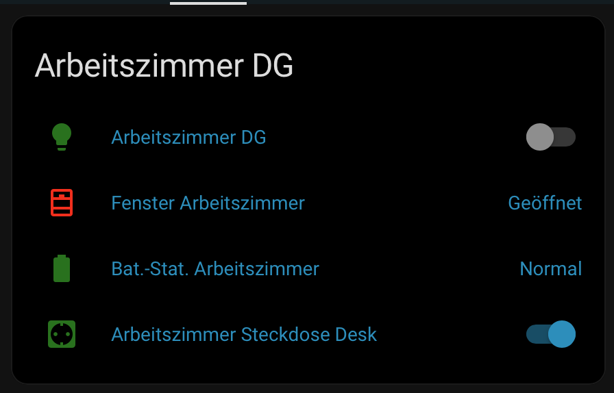

Wer kann mir mit folgendem Problem helfen?
Ich möchte in einer Karte nur den Zustand einer Entität “Fenster Arbeitszimmer” mit eine Zustands-Änderung rot = offen, grün = geschlossen anzeigen. Mit dem folgenden Code wird mir allerdings leider jedes Icon grün eingefärbt, wobei die übrigen Entitäten auch bei einer Zustandsänderung immer grün bleiben.
Für die übrigen Entitäten sollen die Standard-Einstellung von Homeassistant weiterhin gelten.
Der Code sieht wie folgt aus:
Code als Bild ist ungünstig/sch… . Ich tippe jetzt nicht den ganzen Code ab. Aber ich würde mal Card_mod unter die gewünschte Entität einrücken.
card_mod:
  style: |
    /* Hintergrundfarbe der Karte */
    ha-card {
      --ha-card-background: black;
      color: var(--primary-color);
    :host {
      {% if is_state('binary_sensor.fenster_arbeitszimmer', 'on') %}
      --card-mod-icon-color: red
      {% elif is_state('binary_sensor.fenster_arbeitszimmer', 'off') %}
      --card-mod-icon-color: green
      {% endif %}
type: entities
entities:
  - entity: switch.arbeitszimmer_dg
  - entity: binary_sensor.fenster_arbeitszimmer
  - entity: binary_sensor.bat_stat_arbeitszimmer
  - entity: switch.arbeitszimmer_steckdose_desk
    icon: mdi:power-socket-de
show_header_toggle: false
state_color: true
title: Arbeitszimmer DG
Sorry, lieber sirector - habe nicht darüber nachgedacht. Da hast Du vollkommen recht. Allerdings war es gestern/ heute morgen schon sehr spät😄
Habe mich erst vor 2 Tagen mit card-mod angefangen zu beschäftigen und hatte es so verstanden, dass card-mod immer zu Beginn (ganz oben) in den Code eingebunden werden soll.
Am liebsten wäre mir allerdings wenn ich diese Anpassung über eine *.yaml hinbekommen würde. Da habe ich mich allerdings bisher vergeblich dran bemüht. Alles was ich bisher in eine card-mod-themes.yaml gepackt hatte funktionierte nicht.
In meiner Verzweiflung hatte ich auch chat gpt bemüht, aber das Teil ist hier leider noch nicht so weit trainiert, als dass da etwas brauchbares dabei herauskommt.

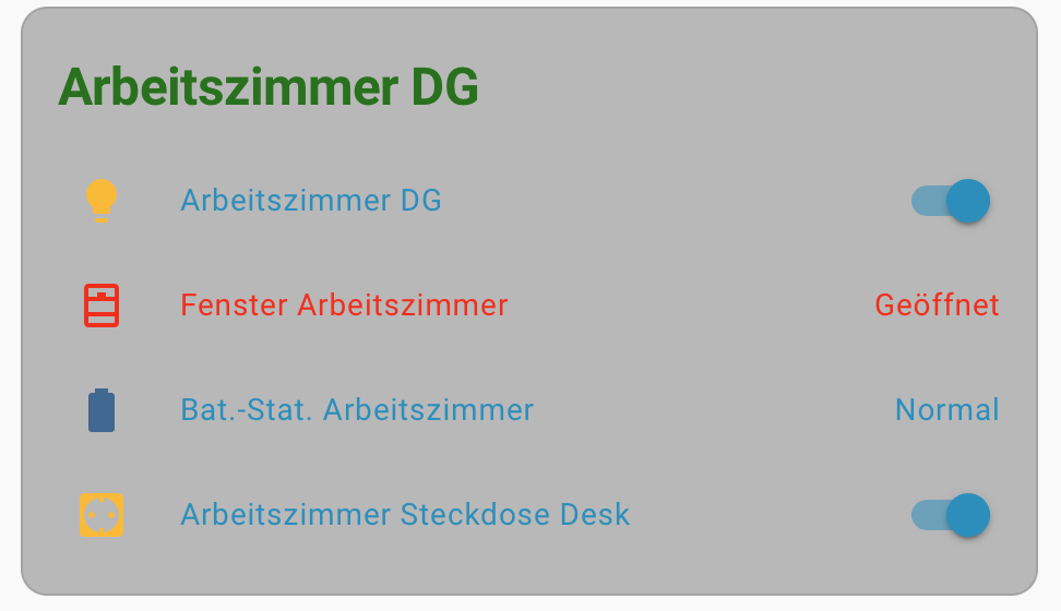

Ich habe es jetzt so eingebaut:
type: entities
state_color: true
card_mod:
  style: |
    ha-card {
      --ha-card-background: silver;
entities:
    card_mod:
      style:
        hui-generic-entity-row:
            state-badge {
                color: red !important;
                --paper-item-icon-color: red !important;
              {% else %}
                color: green !important;
                --paper-item-icon-color: green !important;
              {% endif %}
            .info {
              {% else %}
              {% endif %}
Könntest Du mir bitte jetzt noch einen Tip geben, wie die Farbe der
Kartenüberschrift “Arbeitszimmer” angepasst werden kann?
Gibt es so etwas wie eine Header-color Kommando o. ä.?

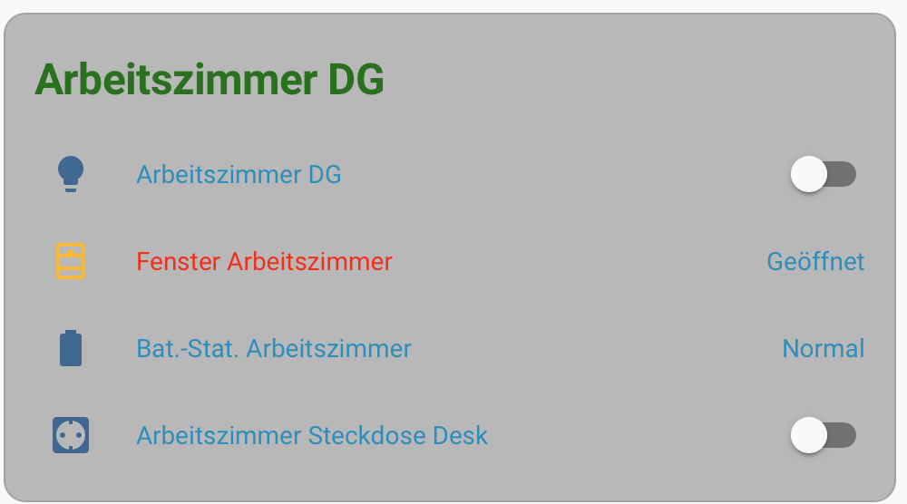

Verflixt, jetzt habe ich gerade bemerkt, dass das Icon noch in der Standardfarbe leuchtet,
was ist denn da verrutscht?:
type: entities
state_color: true
entities:
    card_mod:
      style:
            state-badge {
              {% else %}
              {% endif %}
            .info {
              {% else %}
              {% endif %}
card_mod:
  style: |
    /* Überschrift der Karte */
    .card-header {
      color: #FF5733 !important; /* Hier deine Farbe einfügen */
      font-weight: bold;         /* Optional: Fett gedruckt */
    ha-card {
So sollte es gehen.
super, tausend Dank das funktioniert prima.
jetzt wäre nur noch das Problem mit der Standard Iconfarbe beim Zustand geöffnet noch offen.
Habe schon gefühlte tausend Versionen ausprobiert :roll_eyes:

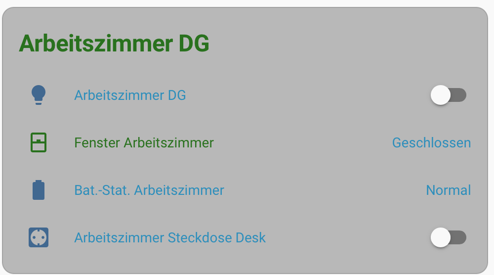

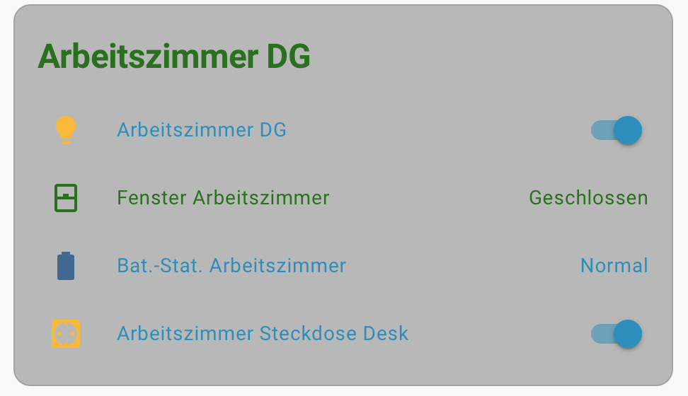

Tschaka, jetzt habe ich die Lösung:
type: entities
state_color: true
entities:
    state_color: false
    card_mod:
      style:
            ha-icon,
            ha-state-icon,
            state-badge,
            .info,
            .text-content {
                --state-badge-color: red !important;
                --state-color: red !important;
              {% else %}
                --state-badge-color: green !important;
                --state-color: green !important;
              {% endif %}
card_mod:
  style: |
    ha-card {
    .card-header {
      color: green !important; /* Hier deine Farbe einfügen */

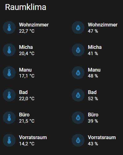

Ich habe derzeit folgende Stapel-Karte für mein Raumklima:
Hier der Code:
type: vertical-stack
cards:
  - type: horizontal-stack
    cards:
      - type: custom:mushroom-entity-card
        entity: sensor.wetterstation_indoor_temperature
        icon_color: primary
        entity: sensor.wetterstation_indoor_humidity
        icon_color: primary
    cards:
        icon_color: primary
        entity: sensor.shellyhtg3_8cbfeaa5c400_temperature
        entity: sensor.shellyhtg3_8cbfeaa5c400_humidity
        icon_color: primary
    cards:
        icon_color: primary
        entity: sensor.shelly_thermometer_manu_temperature
        entity: sensor.shelly_thermometer_manu_humidity
        icon_color: primary
    cards:
        entity: sensor.shelly_thermometer_bad_temperature
        icon_color: primary
        entity: sensor.shelly_thermometer_bad_humidity
        icon_color: primary
    cards:
        entity: sensor.shelly_thermometer_buro_temperature
        icon_color: primary
        entity: sensor.shelly_thermometer_buro_humidity
        icon_color: primary
    cards:
        icon_color: primary
        entity: sensor.shellyhtg3_8cbfeaa4b6e0_temperature
        icon_color: primary
        entity: sensor.shellyhtg3_8cbfeaa4b6e0_humidity
title: Raumklima
Ist es auch hier möglich, dass man die Temperatur- und Feuchtigkeitswerte abhängig von den Schwellwerten unterschiedlich einfärbt?
Ja, musst halt für jede entity eine Abfrage erstellen!

Nun zu meinem Problem und ich hoffe, dass ihr mir weiterhelfen könnt.
Ich habe zwei Entitäts-Filter-Karten um mir anzeigen zu lassen welche Innenrollos (alle vom Typ: shade) geöffnet bzw. geschlossen sind.
Nun möchte ich:
  • Bei jeder Entität die aktuelle Position als Sekundäre Info angezeigt bekommen:
    Füge ich aber (wie ich es erwartet hätte) secondary_info: current_position bei der jeweiligen Entität ein, passiert einfach gar nichts.
  • Die Symbole in grün (auf der Filter-Karte offen) bzw. dunkelblau (auf der Filter-Karte geschlossen) darstellen:
    Füge ich aber --card-mod-icon-color: green; im Abschnitt :host ein, so werden auch die Steuer-Icons in grün dargestellt (was ich auf gar keinen Fall möchte). Und unter :ha-icon passiert nichts.
Hier mein derzeitiger Code für eine der beiden Karten. Wie gesagt funktionieren secondary_info und –card-mod-icon-color derzeit nicht.
type: entity-filter
entities:
  - entity: cover.rollerblind_0002
  - entity: cover.rollerblind_0001
  - entity: cover.rollerblind_0003
  - entity: cover.rollerblind_0004
  - entity: cover.rollerblind_0005
  - entity: cover.rollerblind_0006
conditions:
  - condition: state
    state: open
card:
  type: entities
  state_color: true
  card_mod:
    style: |
      :host {
        --card-mod-icon: mdi:blinds-open;
      :ha-icon {
Könnt ihr mir weiterhelfen und mir verraten wo hier meine Fehler liegen bzw. falls ich es hier (trotz mehrtätigem suchen) überlesen habe den entsprechenden link geben?
Vielen Dank schonmal im Vorraus.
Schau dir das an dann bekommst du es raus.
https://community.simon42.com/t/card-mod-icon-farbe-anhand-von-zustands-wert-aendern/8390/88?u=pompom
Du must jeder Entity welche du verändern willst einen card_mod mitgeben
