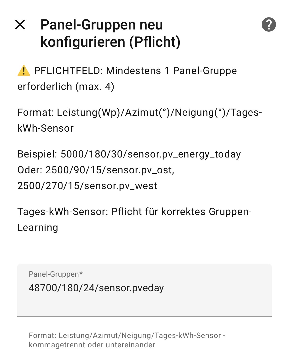

Bitte zunächst die Eingaben der kWp in den Panelgruppen prüfen und ob sie in der korrekten Einheit / Format eingetragen sind.
So sieht die Gruppe aus

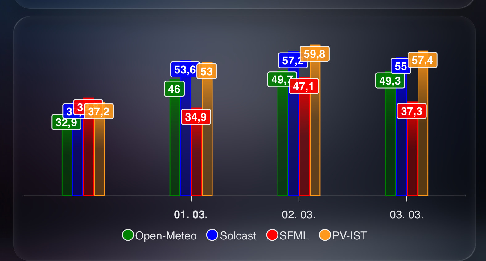

Seit dem Update am WE passen meine Prognosen morgens irgendwie garnicht mehr. Sie sind viel zu niedrig (ca. 25kWh-30kWh). Auch die Prognosen für morgen und Übermorgen (auch um die 25kWh-30kWh). An den Sensoren hab ich nichts geändert. Mittags wird es zwar nochmal angepasst (ca.40kWh-45kWh), aber das ich momentan auch zu wenig. Die Wetterlage ist ja ideal und es kommen momentan ca. 55kWh runter.
Davor hat es eigentlich recht gut gepasst und die Genauigkeit war bei 85-90%

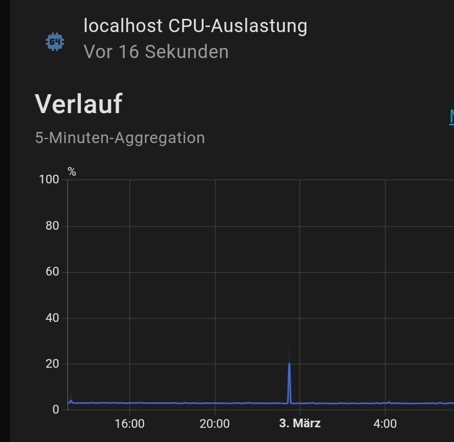

Und um EOD ist das System anscheinend auch recht ausgelastet, weil zu diesem Zeitpunkt komm ich nicht aufs Dashboard.

Schau Dir mal die CPU Last zu diesm Zeitpunkt an .
Dein I5 mit 16GB sollte das eigenlich locker bewältigen.
Bei mir mal kurzzeitig CPU
auf 20 % und das in einer Proxmox VM
Gruss
Werd ich machen. Hab mir gerade die Integration System Monitor aktiviert und dann werd ich sehen was heute Nacht geht.
Heute waren die Prognosen wieder ähnlich schlecht wie die letzten Tage und zudem hat er heute Mittag nicht nachberechnet :man_shrugging:t3:
