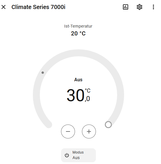

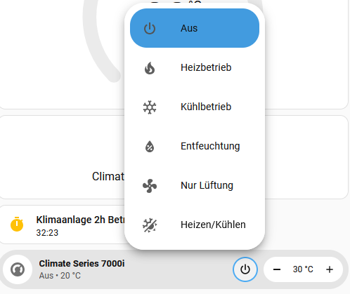

Folgende Steuerelemente sind vorhanden:
Ich muss den Einschalter betätigen um das Gerät ein und aus zu schalten. Wenn ich das obere der drei Steuerelemente betätige sieht das so aus
Wenn ich also z.B. nur dieses Steuerelement öffne und über Modus das Gerät direkt auf z.B. Heizbetrieb starten will schaltet die Klimaanalge nicht ein. Weil wahrscheinlich der Einschalter noch aus ist. Und deshalb könnte es auch sein das die Einschaltung über die Bubble-Card nicht funktioniert weil ebend der Einschalter nicht mitschaltet. So sieht das dann im Dashboard aus:
Ich hoffe ich konnte einigermaßen die Problematik erklären und das jemand von euch vielleicht mir hier weiterhelfen kann!

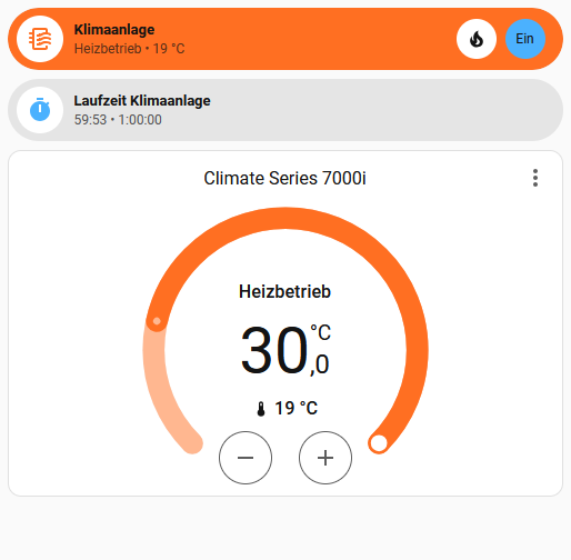

Ich habe jetzt doch eine für mich gute Lösung hinbekommen
Nur für die, die es eventuell interessiert:
Ich wähle jetzt als erstes die Betriebsart vor und schalte dann die Klimaanlage ein.
Zusätzlich habe ich einen Timer erstellt der die Klimaanlage nach einer Stunde wieder aus schaltet.
Die Restlaufzeit kann man im Dashboard beobachten
Und hier noch der Code:
