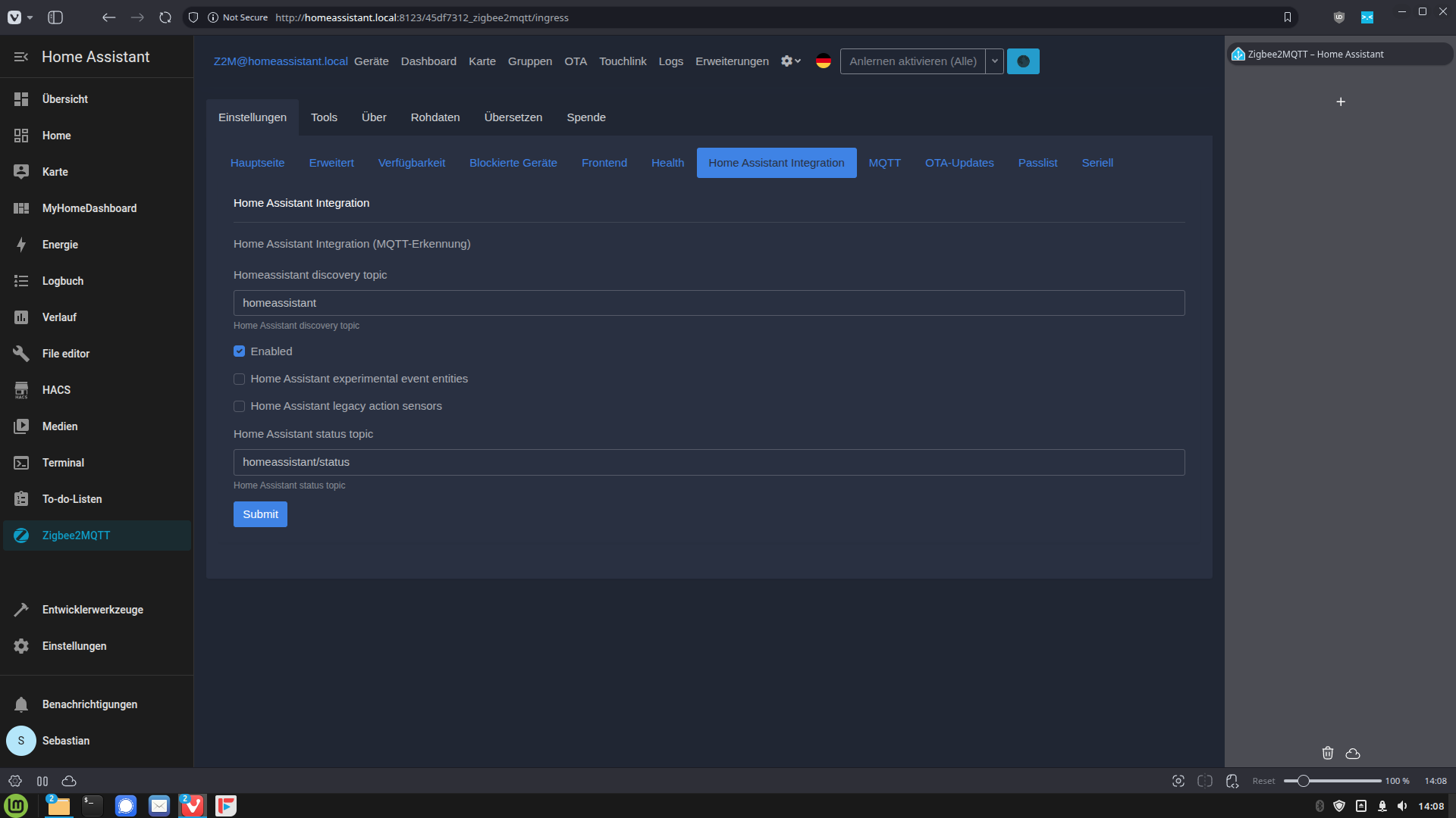

seit mehr als einer Woche bin ich nun auf der Suche nach einer Lösung für mein Problem. Ich bin gerade dabei, mein System vom Bosch Smart Home Controller auf einen RaspberryPi 4 mit Sonoff Zigbee 3.0 USB Dongle Plus umzustellen.
Home Assistant läuft, alle verfügbaren Updates sind drauf, Backups wurden erstellt und die 21 BSH-Geräte wurden über Zigbee2MQTT hinzugefügt.
18 von ihnen tauchen im MQTT auf (es sind 19, da hier auch die Zigbee2MQTT-Bridge angezeigt wird)
Das automatische Hinzufügen der Geräte und Entitäten aus Zigbee2MQTT ins MQTT hat für alle anderen Komponenten funktioniert, nur nicht für die drei Raumthermostate.

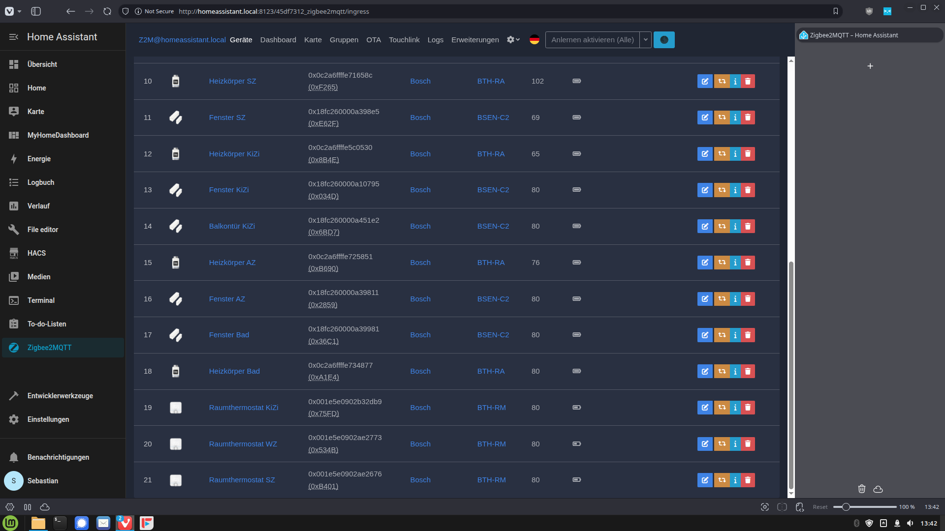

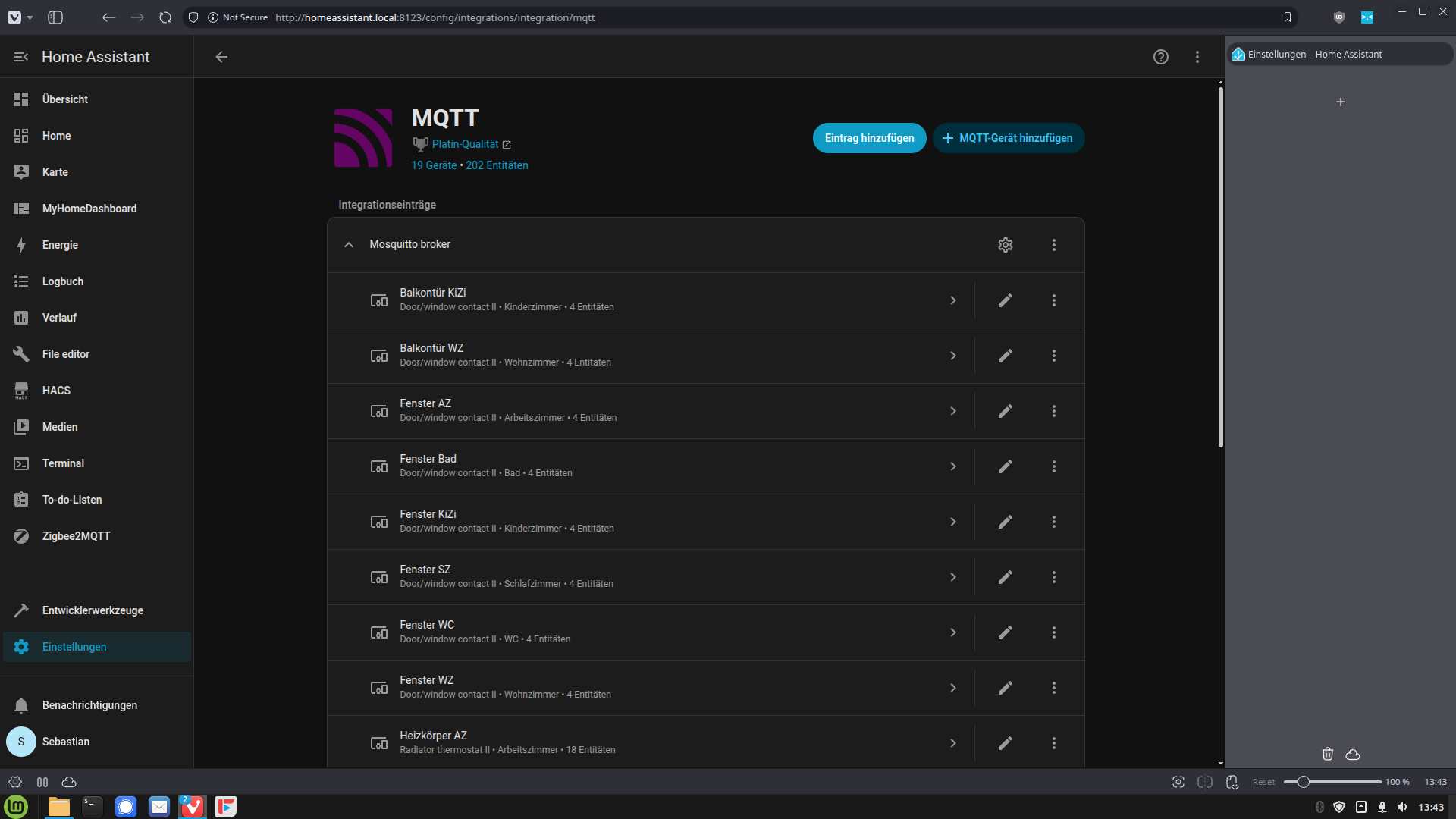

Wie du aber auf dem ersten Bild sehen kannst, sind die drei Raumthermostate im Zigbee2MQTT bereits hinzugefügt (Geräte 19-21 ganz unten). Das hat super funktioniert, Interview und Konfiguration wurden ohne Fehlermeldung abgeschlossen und ich habe über die Eigenschaften der Geräte im Z2M manuellen Zugriff auf alle Einstellungen und Sensoren.
Mein Problem besteht aber darin, dass die drei Geräte samt der zugehörigen Entitäten nicht im MQTT (Einstellungen → Geräte & Dienste → MQTT) auftauchen und ich somit keine Möglichkeit habe, sie in Automationen einzubinden.

Der Rest des Zigbee-Netzwerks funktioniert weiterhin problemlos und zusätzlich wird dann trotz der Fehler ein Gerät “Raumthermostat WZ” im MQTT angelegt. Dieses hat aber nur eine (LQI) statt 15 Entitäten und die ist auch noch deaktiviert.
