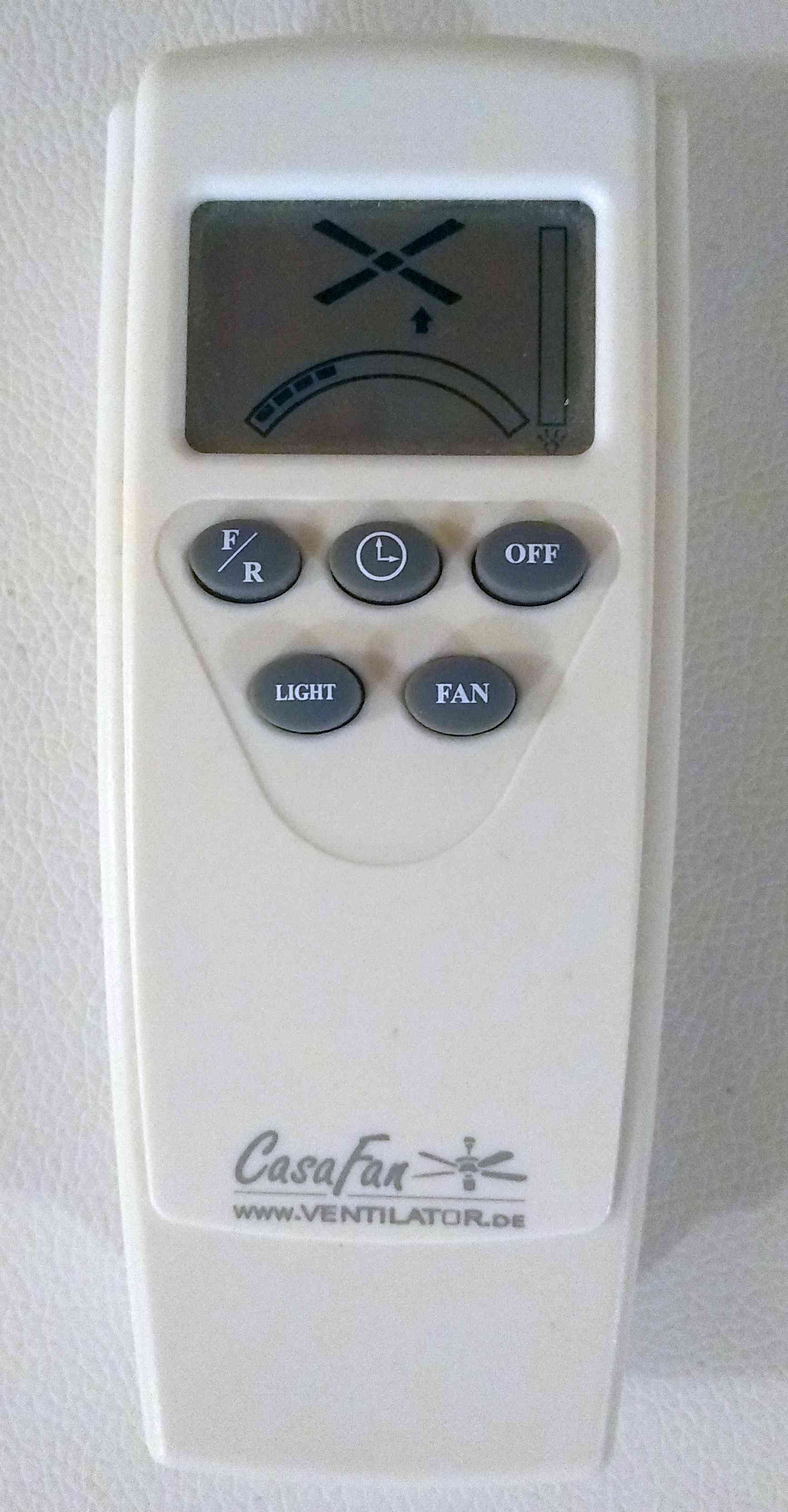

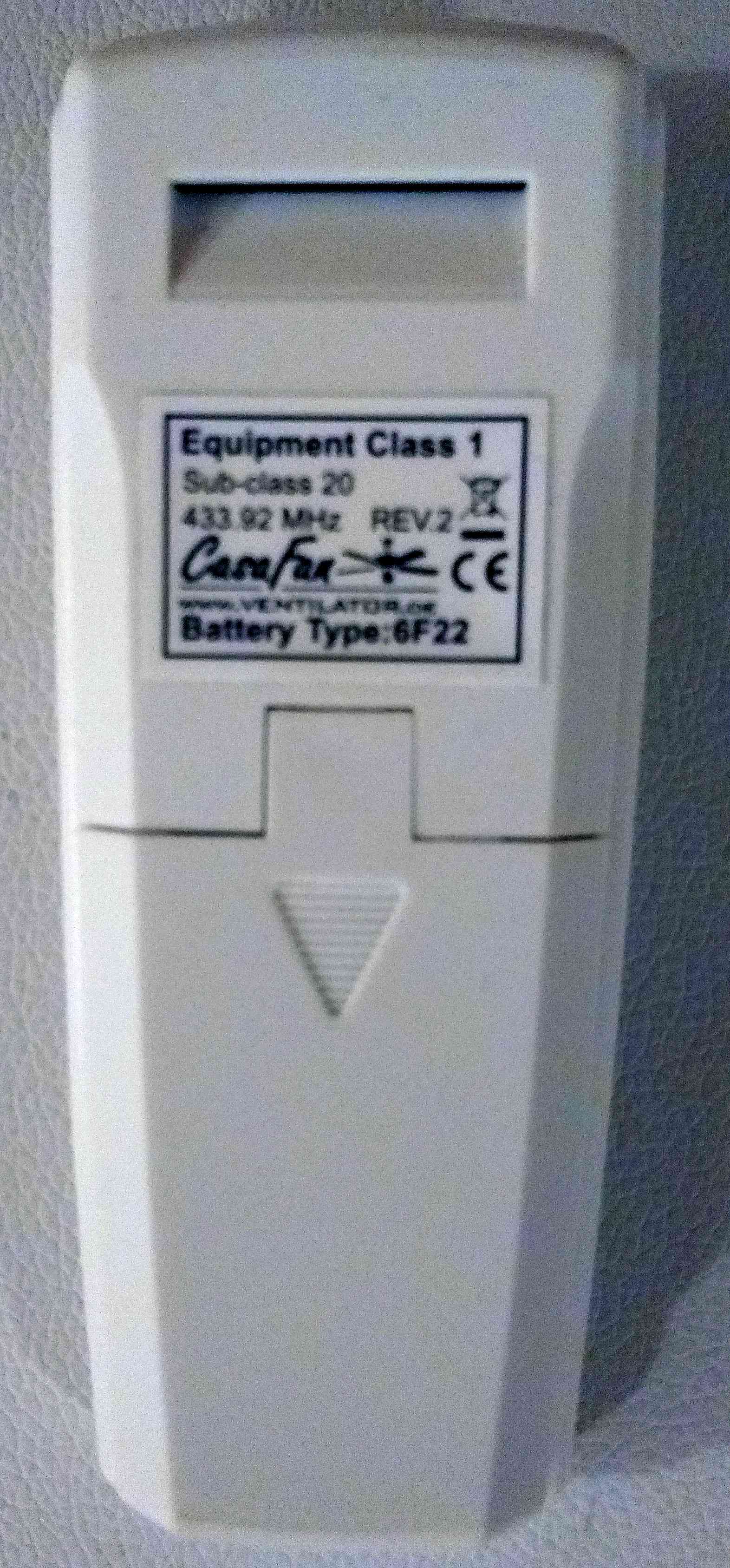

Ich habe mehrere Ventilatoren mit Funkfernbedienung.
Hier sind Fotos der Fernbedienung:
Es gibt also verschiedene Tasten für Ventlator ein und Ventilator aus. Das Licht wird mit derselben Taste ein- und ausgeschaltet. Beim Licht muß man also einmal von ein nach aus einlernen und einmal von aus nach ein.
Bei einem Ventilator ist mir das Einlernen der Fernbedienung gelungen, aber bei dem anderen wird das Licht mit geschaltet, wenn ich den Ventilator ansteuere, obwohl ich die Lichttaste beim Einlernen nicht gedrückt hatte.
Die Taste FAN ist insofern speziell, als die Geschwindigkeit sich bei jedem Tastendruck um eine Stufe erhöht und nach der höchsten Stufe wieder auf die niedrigste zurückfällt. Normalerweise muß man die Taste zum Einlernen ja halten, aber ich weiß nicht, ob sich das Signal dann nicht fortlaufend ändert. Mit dem Licht hat das ja aber trotzdem nichts zu tun.
Ich habe sogar schon mehrfach die Befehle gelöscht und wieder neu eingelernt, sogar ohne die Lichttaste separat mit einzulernen, aber ich kann den Ventilator nicht schalten, ohne daß das Licht mit angesprochen wird. Das Licht müßte ich gar nicht steuern können, aber ich würde gerne den Ventilator ansteuern können, ohne das Licht mit zu schalten.
Mit der Fernbedienung des Ventilators funktioniert das Schalten des Ventilators einwandfrei, von daher ist es mir ein Rätsel, wieso es über den Broadlink nicht funktioniert, ohne daß das Licht mit angesprochen wird.
