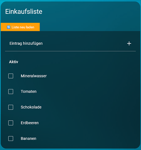

Ich synchronisiere Bring-Einkaufslisten mit HA, was soweit gut funktioniert. Allerdings werden (wie Simon es auch in seinem Video erlärt) Einträge, die man in der Bring-App verändert, erst mit Zeitverzug in HA angezeigt. Um sie sofort zu sehen, muss man die Integration neu laden. Ist es möglich, dieses Neuladen über eine Schalftfläche zu erledigen, statt über den normalen Weg “Einstellungen/Geräte und Dienste/Bring/Neu laden”?
Sollte gehen guck dir dafür mal die Aktion an: homeassistant.reload_config_entry
Super, das hat funktioniert, vielen Dank!
