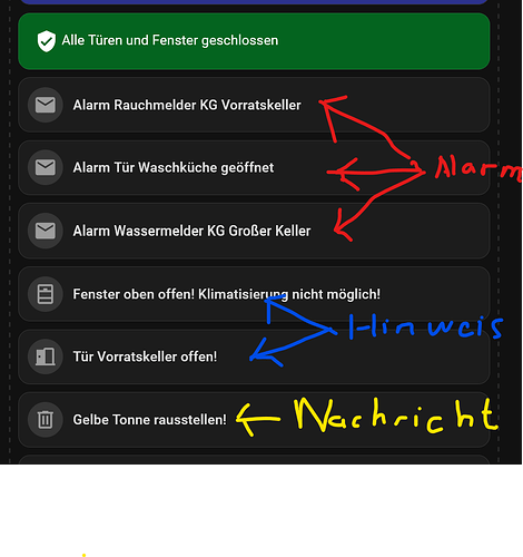

aktuell habe ich einige Meldungen mit unterschiedlicher Priorität als Automatisierungen angelegt. Diese funktionieren als “Alarmmeldungen” auf den Handys bzw. Ipads. Soweit alles super. Aber diese sind mit wegdrücken nicht mehr zu sehen.
Also habe ich (auch hier) gegooglet. Die Einrichtung persistenter Nachrichten ist ein Weg, die Nachrhichten dauerhaft in HA einzubinden. Allerdings stehen diese dann nur in den Benachrichtungen und nicht auf dem Dashboard.
Auch für die Einbindung gibt es im Netz ein paar Lösungen, aber diese sind zum Teil schon 3 Jahre alt und beruhen auf Erweiterungen aus dem HACS, die seit mehr als einem Jahr nicht aktualisiert werden.

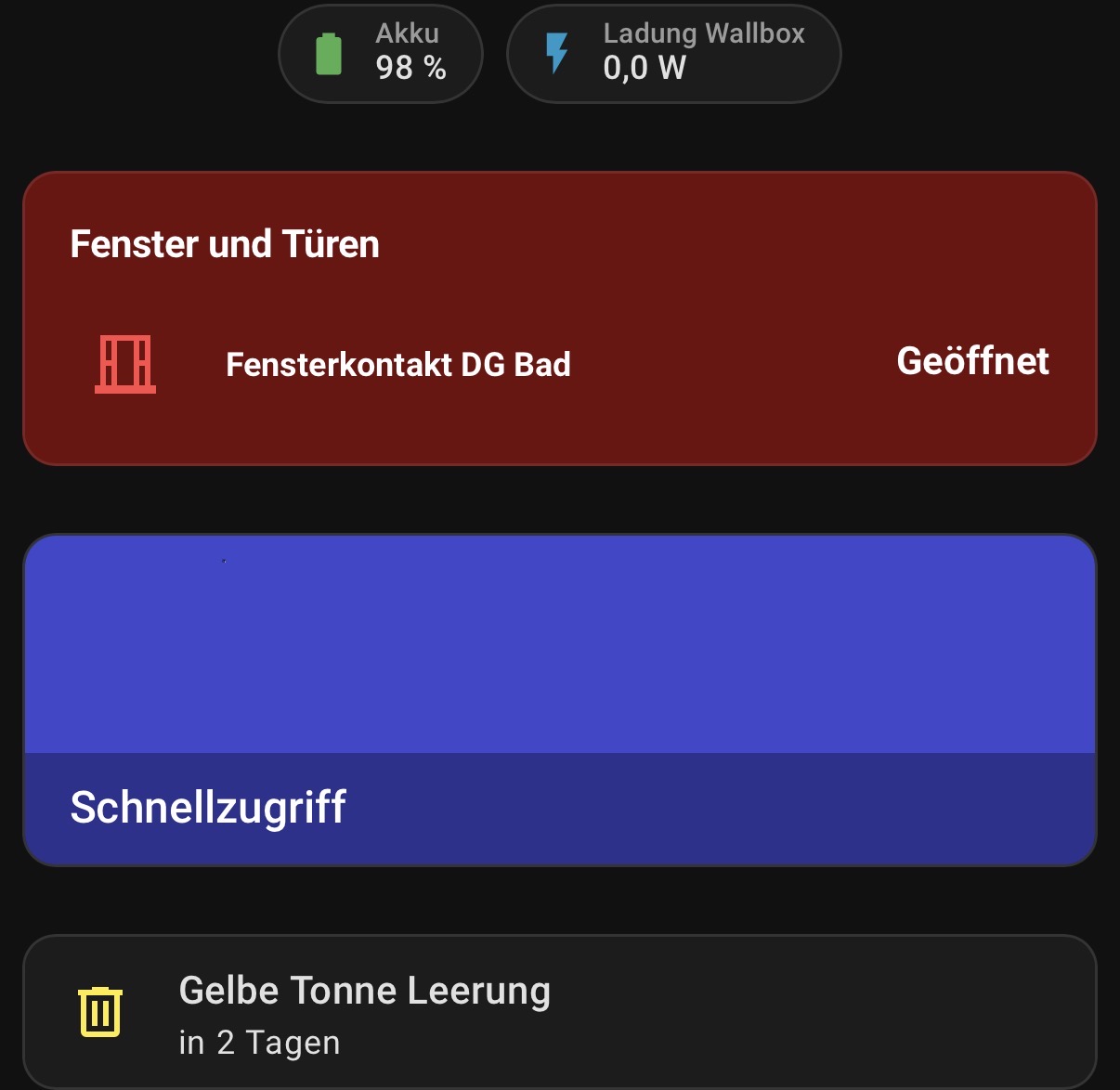

Gerne hätte ich die unterschiedlichen Meldungen oben in meinem Dashboard. So wie es mit den Fenstern super läuft.
Hier ein Bild vom Dashboard:

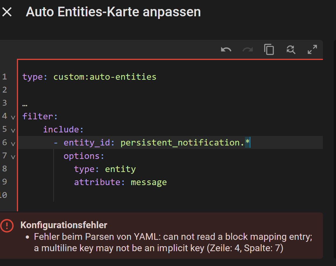

Danke! Habe den Code kopiert.
Die Testbenachrichtigung ist in den Benachrichtigungen zu sehen. Aber die Einbindung ins Dashboard klappt nicht.
Kopier deinen Code bitte mit der vorformatierter Text Funktion aus dem Forumseditor hierhin.
Dann kann man besser erkennen ob die Einrückungen passen

Du musst den kompletten Code aus seinem Beispiel einbinden.
Da fehlt bei dir noch was.
Du kannst nicht nach type stehen lassen und erwarten dass das geht :slight_smile:
Deine Einrückung stimmt nicht. YAML ist da sehr sensibel. Ab include gehört alles schonmal einen TAB weiter nach links.

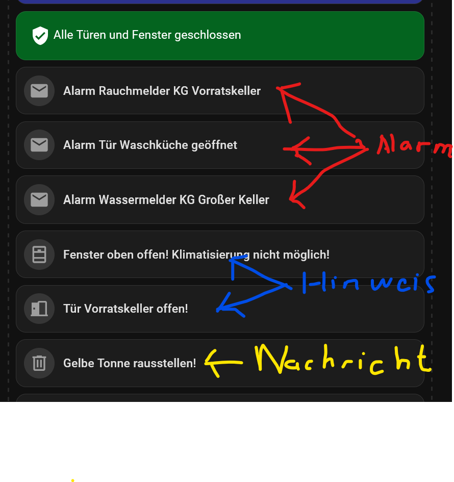

Spannend wäre es jetzt noch, wenn man die Benachrichtigungen unterschiedliche hervorheben kann.
Ich habe dabei in meiner Logik drei Kategorien:
Alarm: Sehr wichtig; (Lebens-/Haus)bedrohend, sofort handeln
Hinweise; Sollte man sich drum kümmern und für den Komfort (Wer jetzt fragt, warum dort eine Tür gelistet ist und diese nicht bei Fenstern und Türen enthalten ist: Fenster und Türen betrifft die gesamte Außenhülle, wenn man das Haus verlässt; die Tür Vorratskeller ist eine Innentür, hier hängt oft Wäsche und die Tür bleibt halt gerne zum lüften offen, was sich im Winter auf die Wärme im Wohnraum im EG auswirkt)
Nachrichten: Sollten halt nicht vergessen werden, sind aber nicht gefährlich und wirken sich nicht negativ aus den Energieverbrauch aus.
Dann wären es noch übersichtlicher!
Freue mich auf Eure Ideen!
