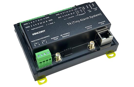

Sowas gibt es fertig, beispielsweise von Kincony:
Schön auf die Hutschiene in einer kleinen Unterverteilung, Meanwell-Netzteil daneben.
Gibt es ähnlich sicher auch von anderen Herstellern.

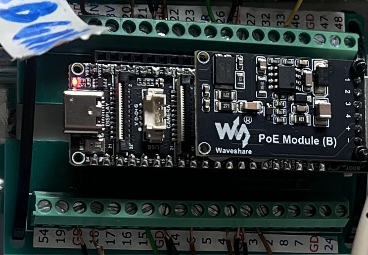

Abschließend meine “Konstruktion”:

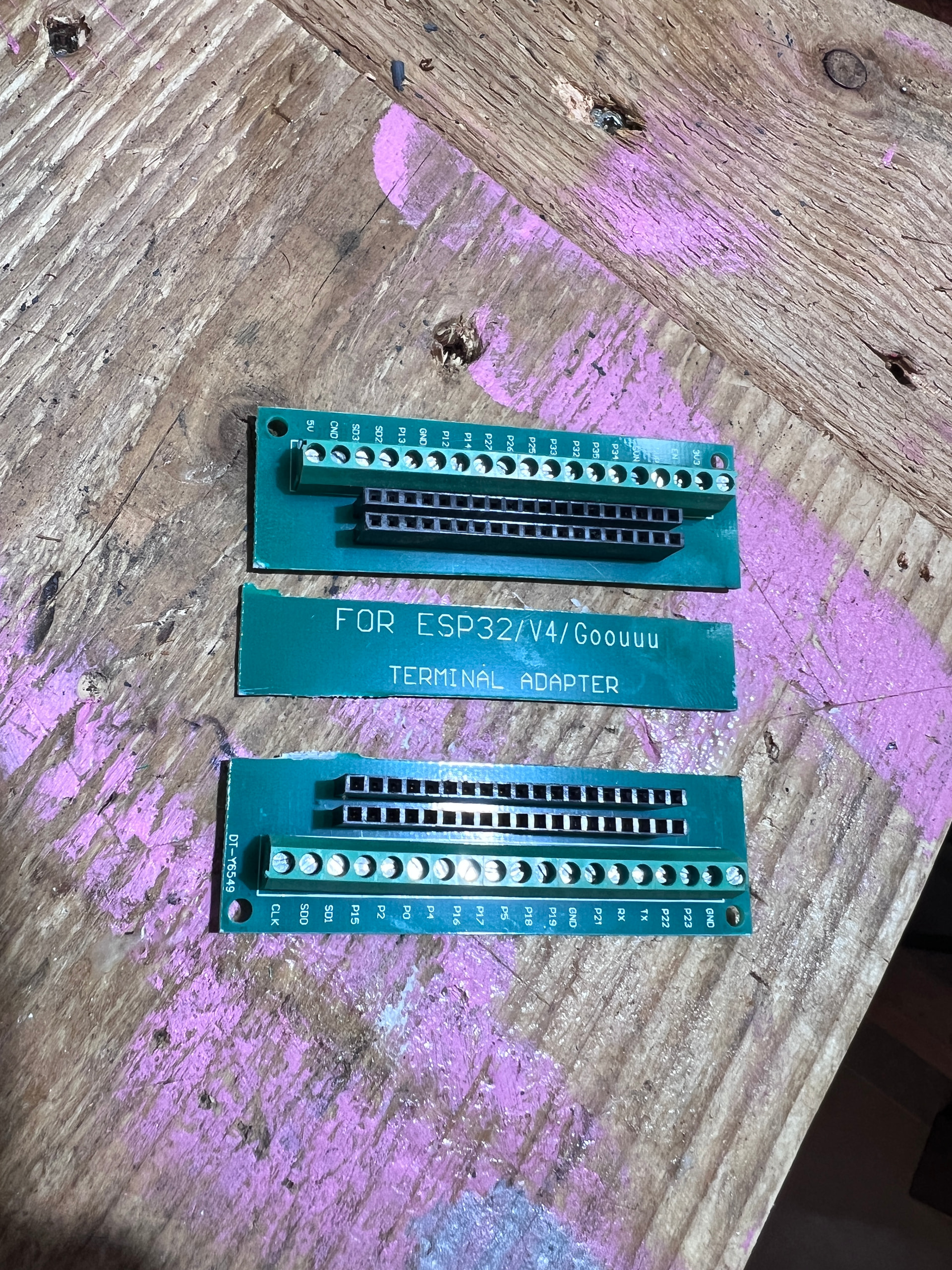

Für das ESP32-P4-ETH-POE hab ich kein 40pin breakout-board gefunden, und auf die passende Breite auch keins.
Hab einfach ein 38pin gekauft, in der Mitte auseinandergesägt und auf beiden Seiten auf einen unwichtigen PIN verzichtet. neu beschriftet, fertig.
Schraubverbindungen - wie ihr beschrieben habt - sind TOP! Keine Fehler :slight_smile:
….für alle, die vor der gleichen Fragestellung stehen….
lg!
