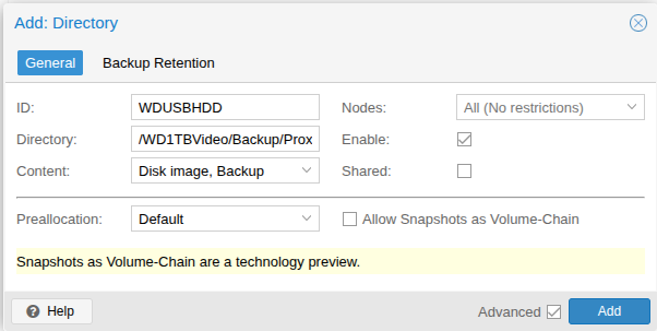

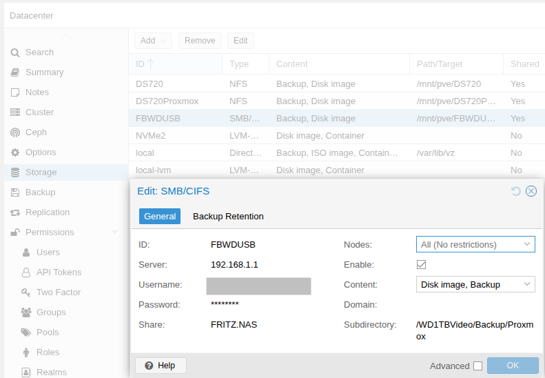

Was das Thema externe Festplatte und sichern der Proxmox HA VM betrifft: Das ist gar kein Problem. Du musst die extern Festplatte nur unter Proxmox einbinden und dann kannst Du sie auch als Backup-Ziel nutzen. Dazu solltest Du im I-Net aber auch genug Infos und Anleitungen finden.
Edit: Vielleicht noch als kleine Ergänzung. Wenn Du z.B. eine Fritzbox nutzen solltest kannst Du die externe USB HDD auch daran anschließen und diese dann per SMB/CIFS auch als Storage und Backup-Ziel unter Proxmox einbinden. Hier als Beispiel eine ext. WD USB HDD an meiner FB.

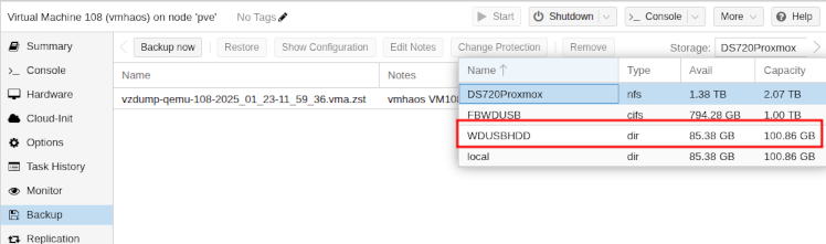

OK dann macht Proxmox bei Dir ja Sinn :slightly_smiling_face: und wie gesagt das sichern einer VM auf einer externen USB HDD ist unter Proxmox auch keine Problem. Dafür gibt es halt verschiedene Möglichkeiten wie man die einbinden kann. Als z.B. “zu Fuß” mounten, oder ggf. auch einfach per Storage —> Add: Directory. Mal eben auf den Schnelle.
Die USB HDD steht dann als Backup-Ziel bei der HA VM zur Verfügung.
