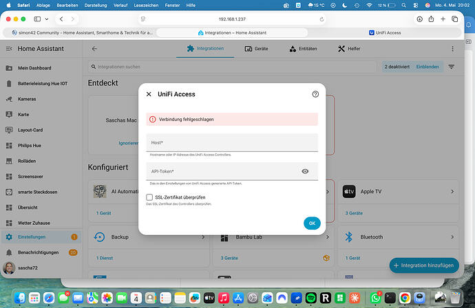

hat jemand die Integration hinbekommen?
Ich habe eine API vergeben und zwar im Controller meiner UDM Dream Machine Pro.
Ich schaffe es einfach nicht es zu installieren.
Host ist ja die IP Adresse meines Hub Door Mini und dann nur noch den API KEY + SSL.

Selektierter Benutzer mit entsprechenden rechten hast du?
Firewall bzw VLAN passt?
( mit SSL ging bei mir nicht (glaube ich​:see_no_evil_monkey:))

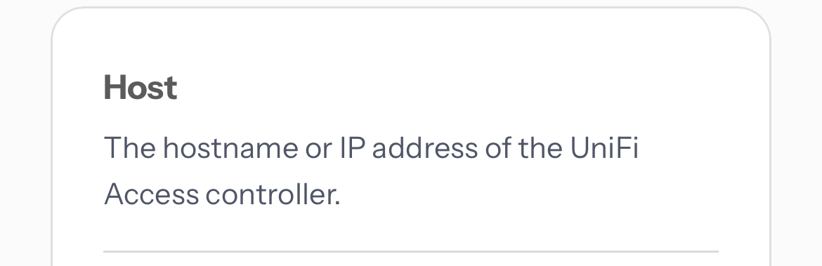

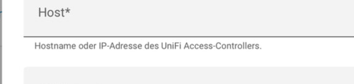

Danke. Ich werde es mal ausprobieren. Aber es steht ja im Anmeldefenster, dass ich die IP des Access Hub eintragen soll.

Ich habe gelesen, dass ich mich lokal anmelden muss an meiner UDM Pro Dream Machine.
Dafür habe ich mich mit einen lokalen User angemeldet. Meinst du das damit?
Der Controller ist die UDM, der Access Hub ist meines Wissens nach „nur“ für die verschlüsselte Kommunikation zur Aussenstation zuständig
Sorry, hier habe ich gerade etwas durcheinander gebracht. Alles richtig :+1:… ich war drauf für eine API einen Benutzter erstellen zu müssen (hatte erst einen „Protect-User“ Marathon hinter mir)
